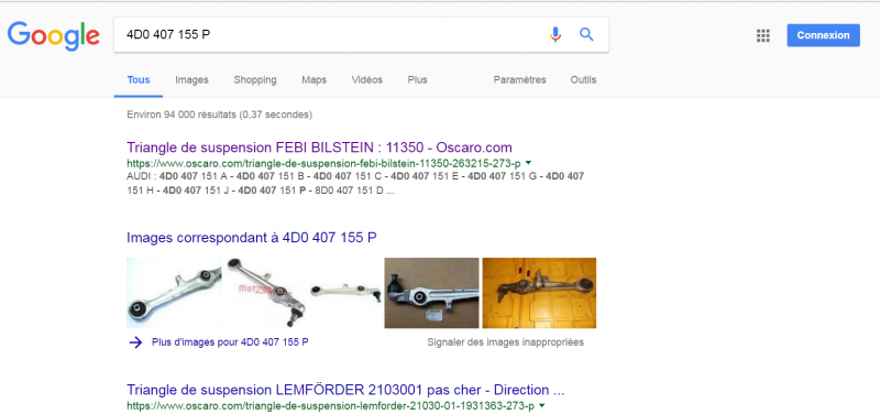

c'est bizard moi j'ai du cone 24 et j'ai monté le kit febi 21500 avec le bras qui a la ref 11350 et c'est bien du 24
le bras febi 11350
https://www.oscaro.com/triangle-de-suspension-febi-bilstein-11350-263215-273-p?utm_source=google&utm_medium=cpc&utm_term=4d0407151p.p&utm_campaign=Ht-273-Triangle-de-suspension&utm_content=dc!pcrid!119524831266!plid!!11350&gclid=CNThuvHL1dQCFYoy0wod4kcDdw#ectrans=1
voici ma piece que j'ai changé avec la ref audi
et quant tu cherche sur gogol la ref voici un exemple en marque febi 11350, c'est bien du 24
moi c'est le bras arrière avec le gros silenbloc qui est en 24.5,celui que tu me montre est en 16mm,donc les deux étaient faux,mais bon je m'en suis sorti comme ça et vu le bordel ça aurait peut être pu être pire !! enfin presque !! lol
