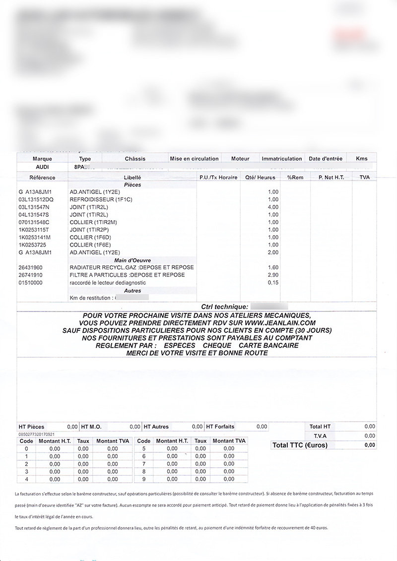

Pour vous tenir au courant de la situation, Je suis allé porter la voiture chez Audi.
Remplacement de la vanne EGR pris intégralement sous garantie. Facture à 0€.
Sans rien négocier, donc plutôt une bonne nouvelle ! Je suis même assez surpris pour tout dire car en général, il faut se battre ou du moins insister.
Le technicien a expliqué que le pb venait peut-être de la mise à jour pour moteur EA189 effectuée qui était peut-être mal réglé ou un truc comme ça...
bref, content

La ref 03L131512DQ est le refroidisseur des gaz d'échappement, récupérés par l'EGR. La vanne EGR ferait partie de cet ensemble.
C'est pour cela qu'il y a eu aussi remplacement de liquide de refroidissement (AD.ANTIGEL).
Les pièces figurant sur ta facture concernent des joints sur le tuyau EGR, des colliers sur la partie échappement FAP.
