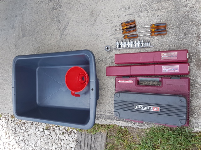

1) Le matériel
- une bassine
- un entonnoir
- des tournevis à empreinte Torx
- 2 mallettes avec clé à cliquet + douilles
- 1 set de douilles 12 pans
- 1 douille de 32 m
- 1 clé dynamométrique 10 - 60 Nm

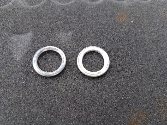

- 1 joint de bouchon de vidange

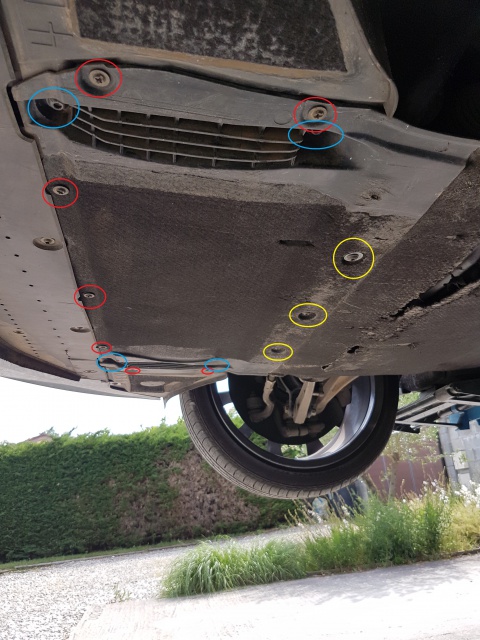

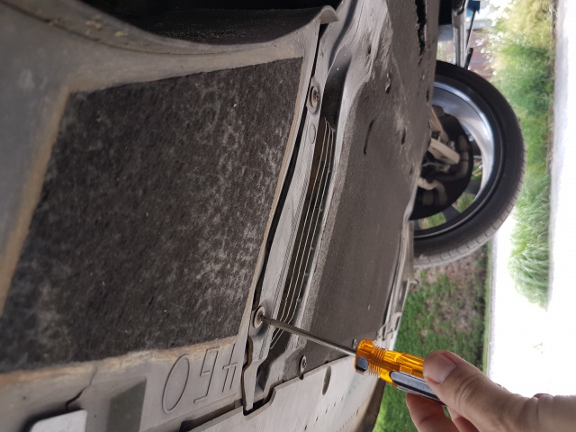

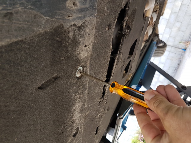

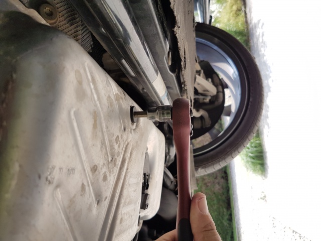

4) Démontage de la protection sous le carter
- 7 vis 1/2 tour en rouge
- 3 vis torx en jaune
- 4 vis 12 pans en bleu
Tournevis Torx petite empreinte pour les vis rouges
Tournevis Torx empreinte moyenne pour les vis jaunes
Clé + douille 12 pans 8 mm pour les vis en bleu
La protection peut être retirée et le carter est accessible

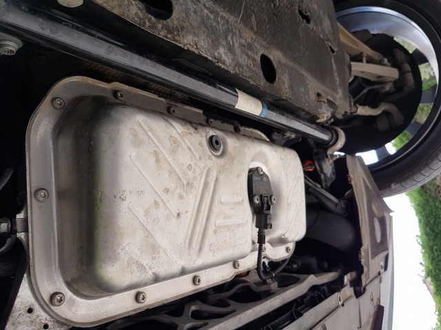

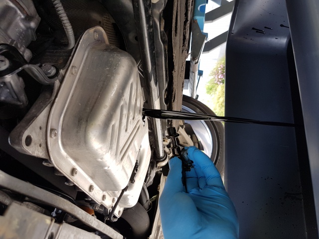

5) Vidange du moteur par gravité
Pour le bouchon de vidange, il faut une douille type allen 6 mm
Le bouchon est retiré, l'huile s'écoule dans la bassine

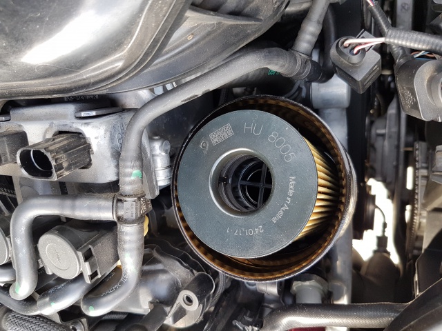

6) Changement du filtre à huile

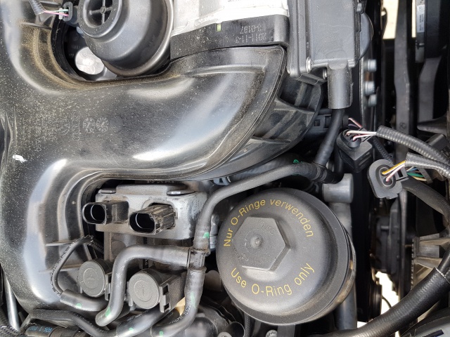

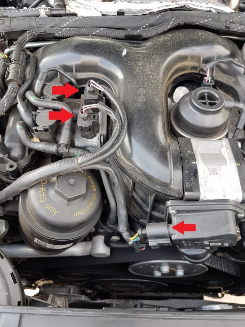

Pour faciliter l'accès au filtre, je dé-clipse les 3 connecteurs

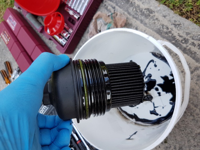

Clé + douille de 32 mm pour desserrer le bouchon

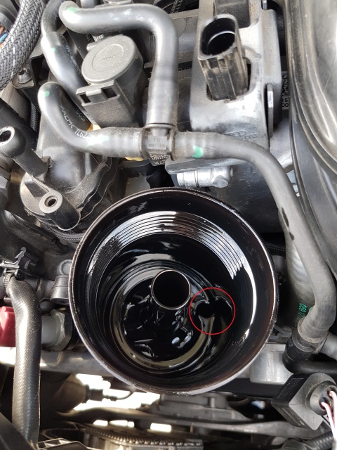

Une fois le bouchon retiré, une quantité d'huile supplémentaire coule dans la bassine
Repérage en rouge de l'orifice pour une bonne mise en place du nouveau filtre

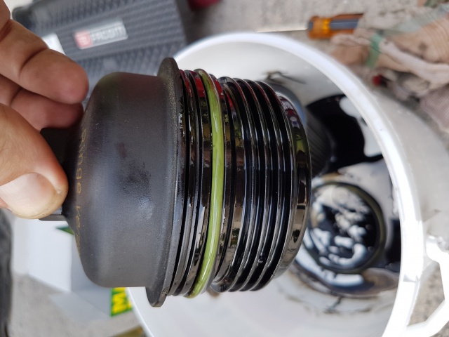

Pour retirer le filtre du bouchon, il faut tirer dessus fermement pour le sortir.
Le joint aussi sera remplacé par un neuf
De l'huile neuve est apposée sur le joint
Le nouveau filtre mis en place
Le nouveau joint est en place, avec un peu d'huile neuve dessus
le bouchon est revissé, serrage au couple de 35 Nm
On repasse sous la voiture
A gauche le nouveau du bouchon de carter, à droite l'ancien
Remise en place du bouchon et serrage au couple de 30 Nm. Nettoyage du reste d'huile autour du bouchon.

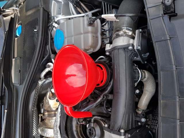

Dernière étape, pose de l'entonnoir et remplissage.
J'ai mis très exactement 6.5 litres d'huile. C'est la quantité donnée par Audi.
