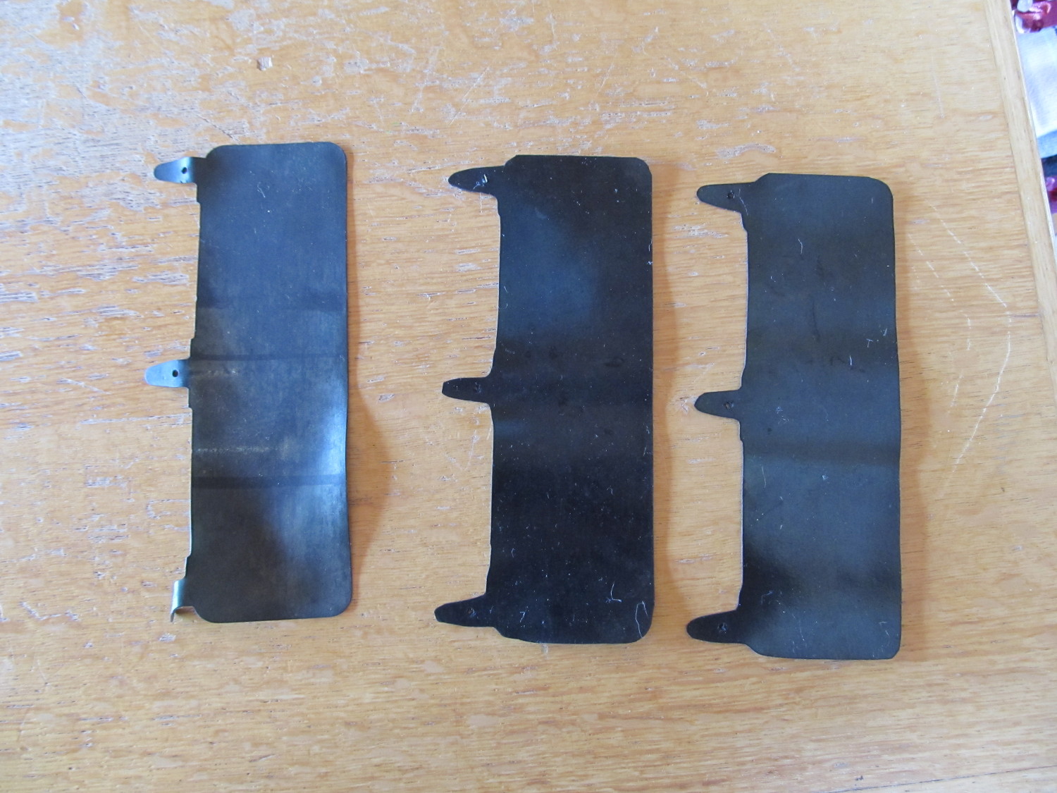

1) commander sur votre site marchand préféré un carré de caoutchouc suffisamment grand pour découper les 3 pièces nécessaires. Tapper "neoprene rubber", vous allez vite trouver votre bohneur. En 1 mm, c'est 2 x plus épais que l'origine, mais suffisamment robuste pour la découpe et assez souple pour jouer le rôle d'étanchéité prévue. Budget : moins de 10 € livraison comprise.
2) confection des morceaux : chez moi, c'est simple car il me reste 1 des 3 volets, qui servira de partron (celui de gauche sur la photo). On fait le contour au feutre indélébile et on découpe aux ciseaux.
3) placement : là, dans mon cas, il faut déposer le côté du pare-choc arrière gauche (2 boulons / 5 min). On insère les 3 languettes de chaque volet dans les petits orifices prévus, côté pare-choc, puis on fixe depuis l'intérieur, sur de minuscules ergots (raison des trous sur les languettes d'origine). Mais ça ne tient pas bien. La colle forte ne fonctionne pas très bien non plus, d'où les toutes petites vis que j'ai rajoutées pour renforcer la fixation.
