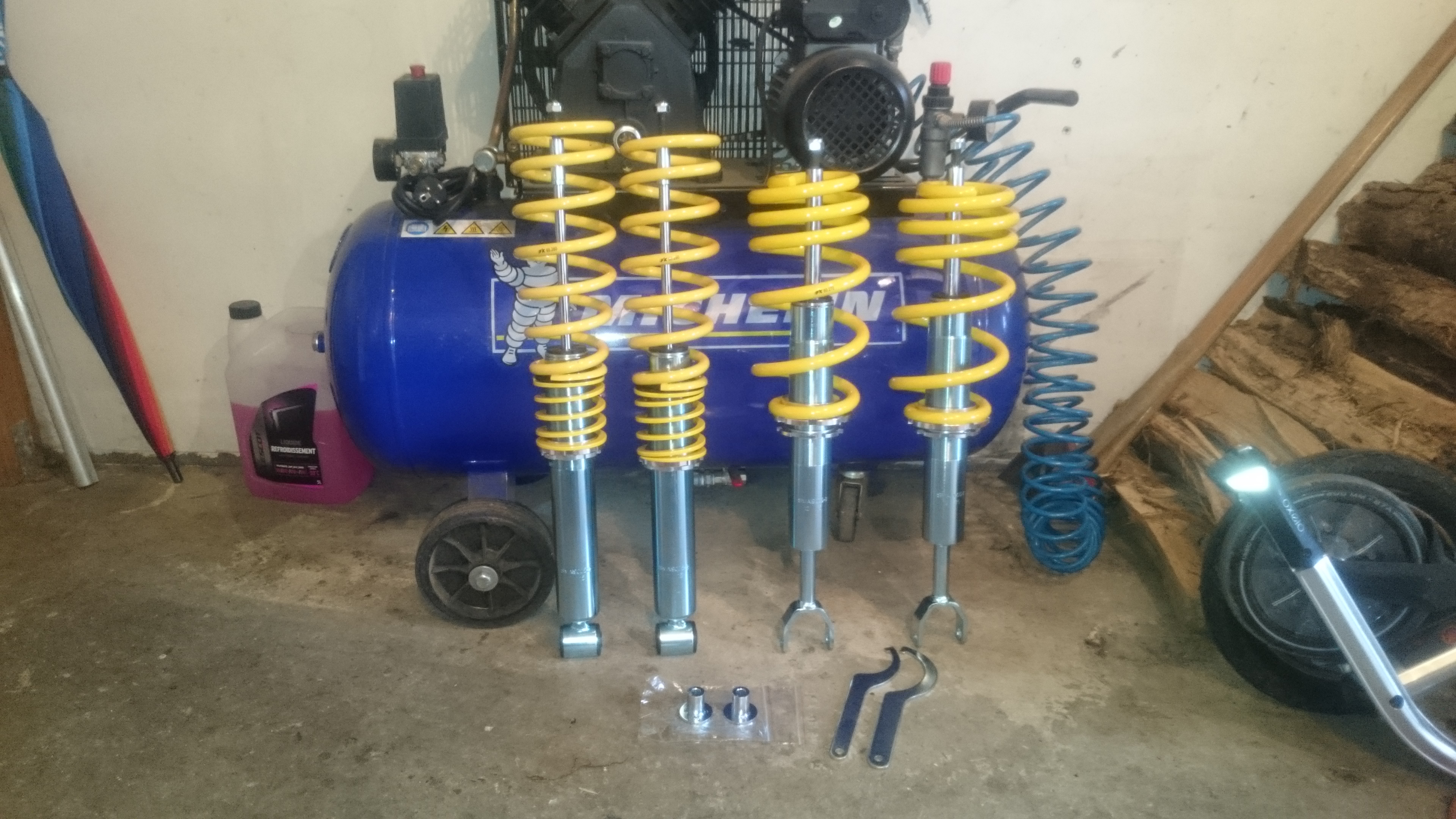

J'ai pris 2 ou 3 photos des bras
Il me semblait cependant que le réglage du ressort de compensation (simplement à l'arrière) avait une autre influence ! Ou alors il sers seulement à empêcher les deux ressorts de ne pas se décaler sur un "saut"
Je vous met les photos, sur mon kit fk je n'ai pu descendre la voiture assez bas simplement avec le réglage des ressorts , le kit était livré avec plusieurs rondelles à mettre en bout de tige d'ammorto , j'ai donc principalement régler ma hauteur de caisse grâce à ça puis j'ai affiner avec le réglage des ressorts

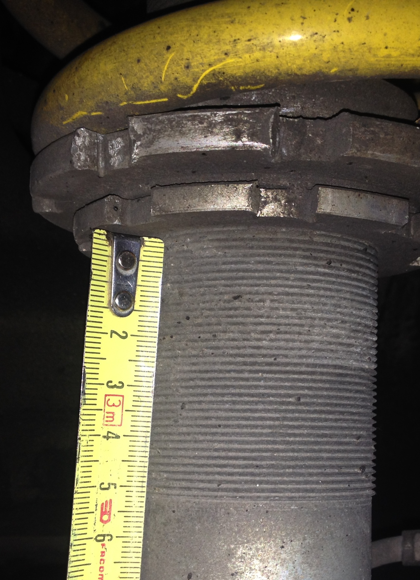

Si tu peux me dire combien de cm tu as à l'avant entre la bague la plus basse et le dernier filer ça serait vraiment sympa , histoire de voir si c'est dans ma tête ou si c'est technique !

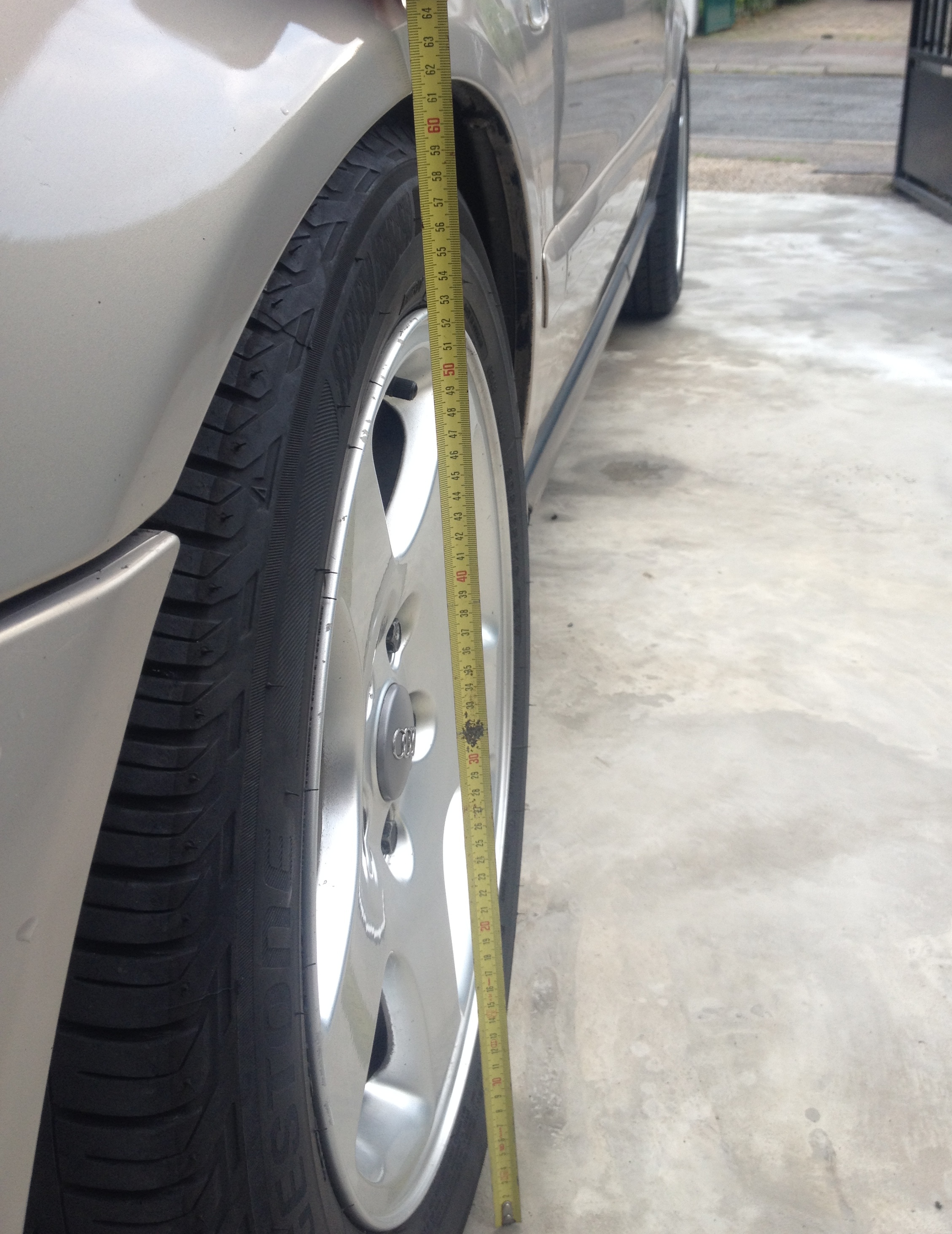

Sur l'avant, j'ai 51mm entre le contre écrou et le dernier filet, pour une hauteur de 610mm entre le sol et l'aile, mais j'ai été bien plus bas et j'étais encore loin du dernier filet
quand t'a moi, je suis à 665 mm aile /sol en b4 et avec l'ensemble des dos d'ane (entrée et sortie de pont de rivière) qu'il y a sur mes routes
tu passes à 110/120 km/heure(voir un pitit chouyant de + :ripeer: ) en 610mm et bien tu fais contact entre le pneus et l'aile :reflexion:
par contre sur circuit , c'est clair qu'il faut être au plus prés du sol :race:
tout dépend de se que l'on cherche
Même 30 - 40 mm plus bas comme j'étais avant, le pneu passe dans l'aile sans toucher, pourtant j'ai des cales d'élargissement de 16mm à l'avant et 25mm à l'arrière.
Merci pour toutes ces précisions je vais prendre les mesures cet aprèm j'ai décider de nettoyer la pipe d'admission entre temps 😁
A première vue je pense que je suis plus près des 610 mm ! Pour le réglage des ressorts quand j'ai assouplit hier je suis passer de ton réglage (5cm) à 4cm ! C'est vraiment le max que j'ai mis sinon je pense que c'est trop bas/souple

Voilà ma hauteur actuellement

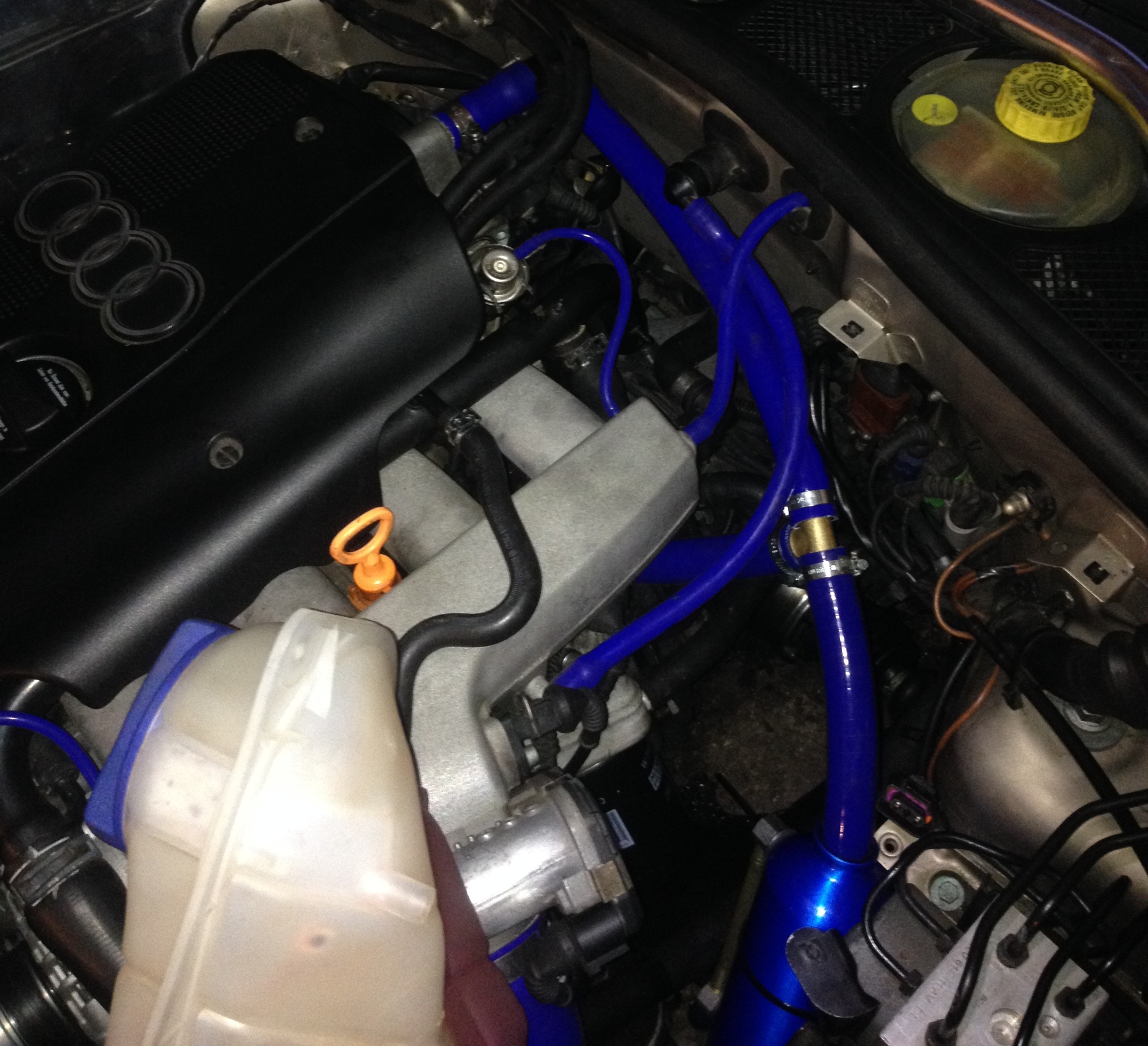

Quelques photos de vos montages de récupérateur d'huile pourraient surement intéresser du monde.
Je me verrais bien en mettre un en sortie du reniflard. Si après cela il y a toujours de l'huile au niveau de l'échangeur et de l'EGR, cela permettrait de donner une indication sur l'état de fatigue des paliers de la turbine du turbo.
On ne le voit pas sur les photos, mais il y a un tuyau de mise à l'air sur le récupérateur d'huile (qui descend jusque sous le châssis)
Merci pour les conseils à propos du récupérateur, y a t il des modèles particuliers à acheter ? Dans la mesure où le graissage des durites par l'huile apporté un graissage supplémentaire au turbo cela n'est pas gênant de récupérer TOUTE cette huile ?
Pour legr j'ai un pote qui peux m'en faire 2 en alu , je les ferai semaine prochaine😁 comme ça même si il reste de l'huile le temps que j'achète un evap adapté , elle ne sera plus mélanger à cette suie dégueula***
Le seul point de lubrification du turbo se situe au niveau du palier central, et l'huile moteur acheminée par les durites au Chra s'en charge déjà....
Salut Fredmurphy et merci pour les photos du reniflard.
Si je comprends bien sur cette gourde arrive par le goulot une durite reliée au reniflard (et peut être même d'ailleurs vu le T en laiton que l'on voit sur la photo). Tu as rajouté sur le côté une durite transparente pour surement voir le niveau d'huile stocké dans la gourde. Mais il y a aussi une autre durite qui sort de cette gourde qui s'occupe de laisser sortir l'air sous pression, durite qui n'est pas visible. Pour cette dernière tu as utilisé le même type de durite que la transparente ou à tu mis bien plus gros ?
Sur le T se rejoignent les mises à l'air du haut et du bas moteur, comme à l'origine, mais au lieu de partir vers la durite avant le turbo, ça va dans la gourde qui sert de récupérateur.....
J'ai percé 2 trous pour les raccords coudés + joints et écrous à l'intérieur, pour contrôler le niveau, et également un évent de gros diamètre que j'ai fait partir via une durite sous le châssis.
