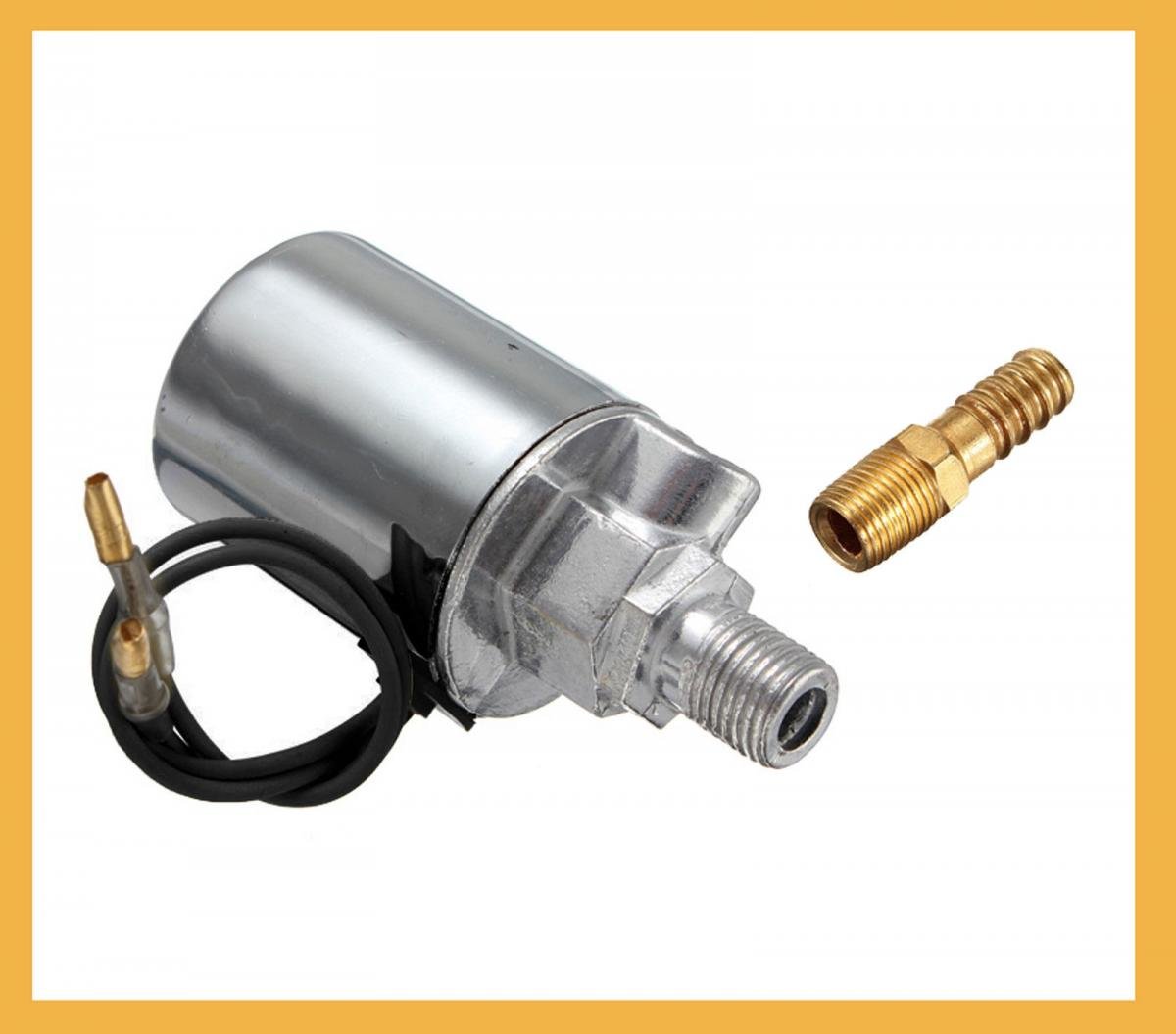

2 possibilités. Soit je m’embête à tous démonter: bah oui! parce-que ce servo chiant est situé au dessus de l’échappement, derrière la plaque de chaleur. SOIT : nouveau servo valve dans le genre :
Je laisse de coté celui d'origine en condamnant le tuyau d'air ( au passage pas d'erreur VAG COM ) pour en installer un dans ce genre là dans un endroit plus pratique. Juste à trouver un + et une masse.
Oui mais voila, dans ce genre la, c'est 180 PSI. A combien la pression du servo OEM ?? Que de questions....

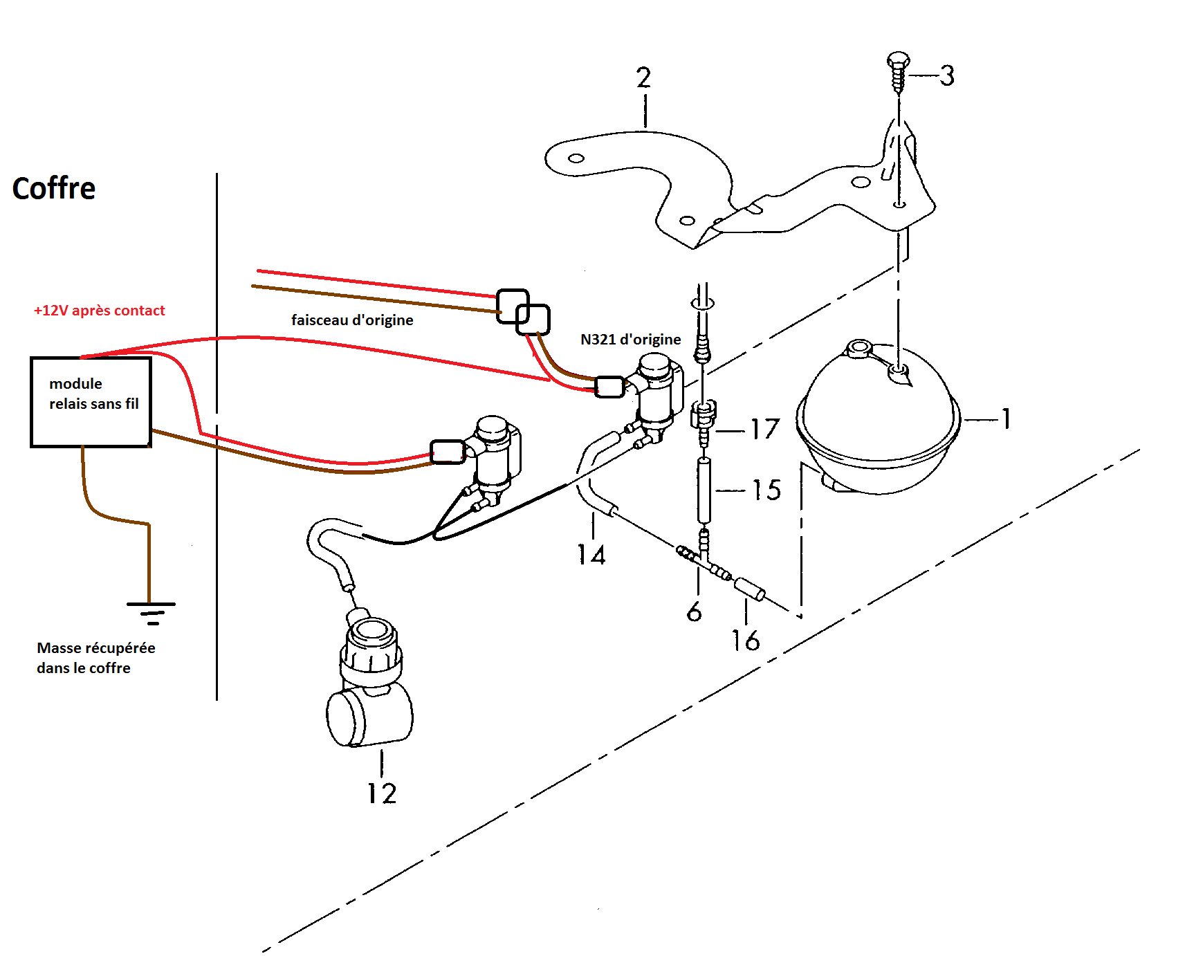

J'ai décrit mon montage à 30e ici :
Yes !
En schéma si ça peut aider :
Tu as bien cerné le sujet. Pour toi, il pourrait être dangereux de rouler avec un clapet 100 % fermé. Même si c'est seulement sur une sortie ? La deuxième reste pleinement libre en permanence. C'est pas ce qui se fait sur les lignes vendues avec commande à clapet ?
Tu as réalisé ce montage ? avec ça c'est soit du OUVERT ou du géré calculo ? en aucun du FERMé en permanence...
Sur mon moteur c'est dangereux de rouler pleine charge clapet fermé, mais j'ai un turbo et beaucoup de pression. Du coup je voulais un fonctionnement :
- ecu qui contrôle et ouvre en pleine charge si besoin
- toujours ouvert si je le souhaite
Oui ça fonctionne :)
