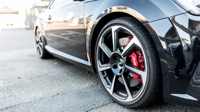

Les disques et les plaquettes ont tenu par contre dès la deuxième session j'avais la pédale de frein qui était molle mais pas de fuite de liquide, donc vous pensez que ça peut venir des durites, du liquide de frein pas adapté ou des 2 ? Sachant qu'en repartant chez moi, la pédale avait retrouvé sa résistance normale.
Les disques à la fin de la journée.
