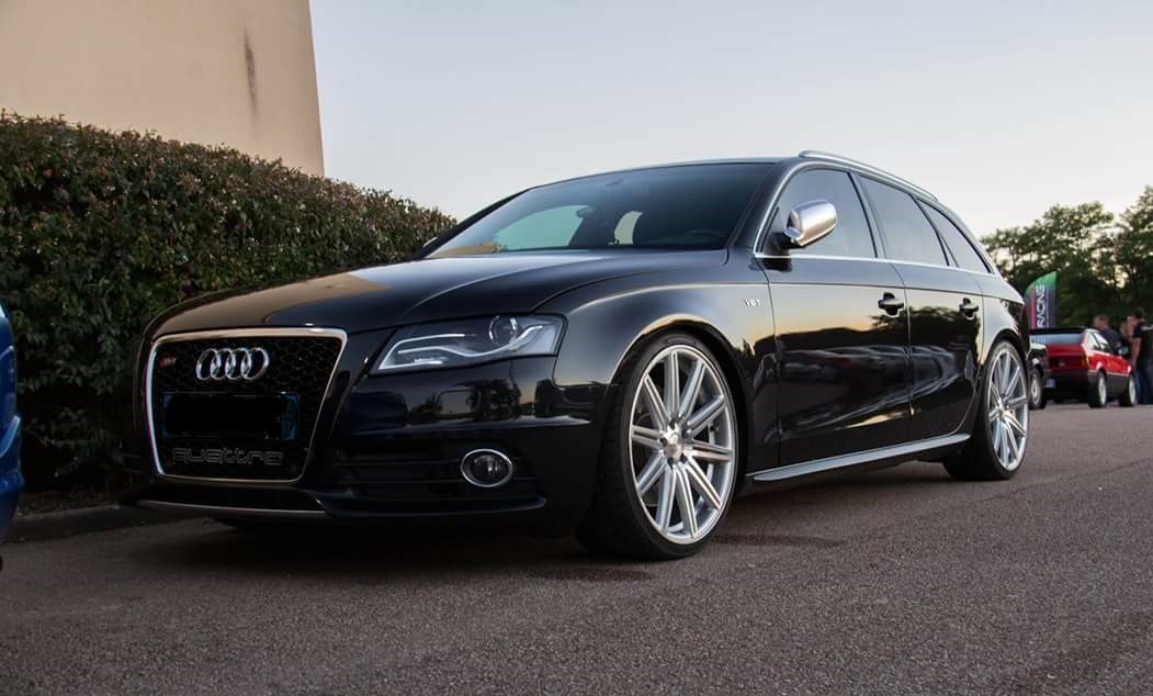

Toutes les marques proposent des ressorts pour la S4 B8 et la suspension pilotée n'est pas un problème.
Toutefois, je conseille de ne pas descendre trop bas (pas plus que -20mm) pour ne pas contrarier tous ces systèmes électroniques et notamment ACC / Direction Dynamique / Active lane assist.
Tu peux partir sur du Eibach -15/-20mm environ qui sera encore assez confortable également.
Si tu veux comme moi, maîtriser la hauteur de caisse aux petits oignons, tu peux partir sur le Kit KW HAS de ressorts avec filets ajustables. J'ai ce système qui est top et le réglage est très aisé. J'ai rabaissé d'environ -15mm, pas plus, mais en obtenant vraiment ce que je voulais, entre l'avant et l'arrière.

Sur la mienne j'ai des ressort H&R (-35mm) sur les suspensions pilotée et R.A.S. Tout fonctionne encore c'est juste un peu plus ferme qu'avant mais ça reste encore confortable.
