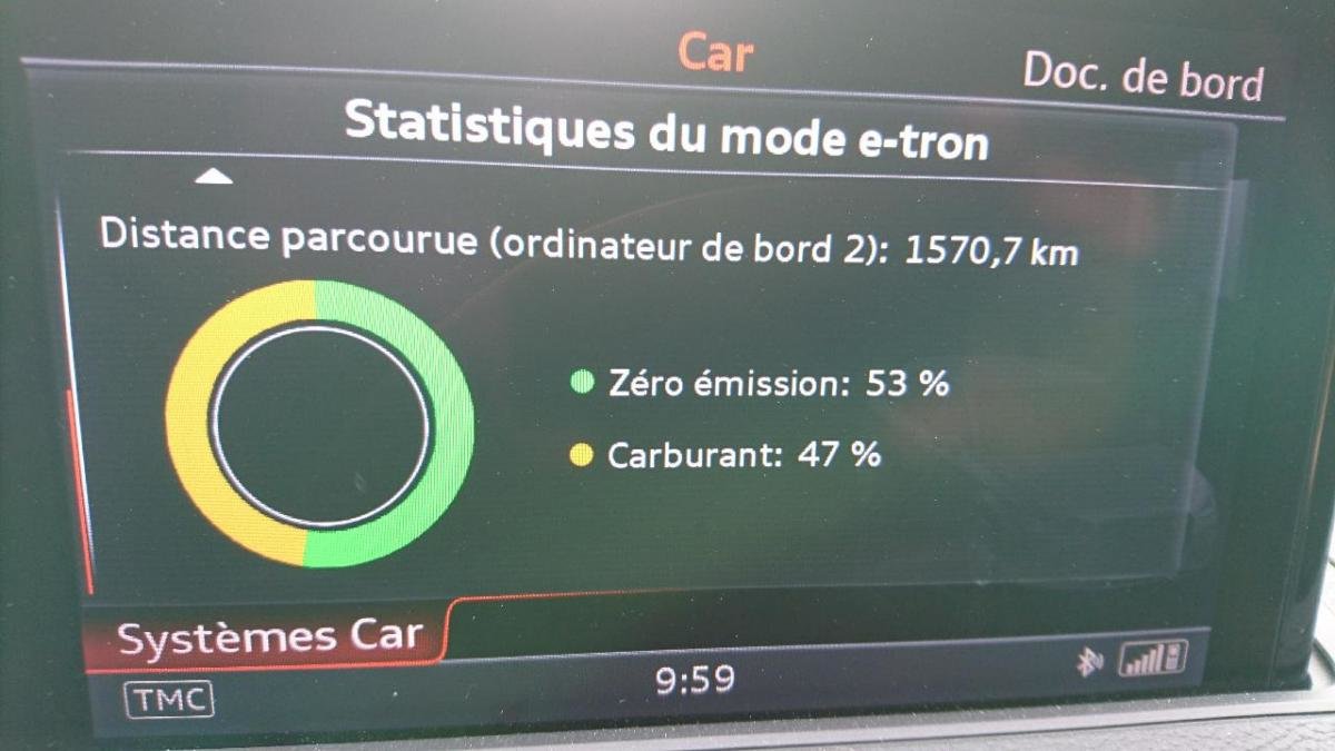

Mon fonctionnement (comme vous le noterez sur les photos), avec « seulement » 53% de zéro émission, n’est sans doute pas idéal pour profiter au mieux d’un véhicule hybride, mais peut-être sommes nous plusieurs ici à avoir un tel schéma de roulage.
Ce chiffre brut est donc indiscutablement flatteur, mais cela doit être pondéré par l’usage de l’engin, car mon type de conduite, et il s’agit clairement de l’impression dominante après un mois d’utilisation, a radicalement changé. Je roule zen. Rien à voir avec ma Golf GTD. Avant, j’étais plus vite, tout le temps, et partout… L’e-tron incite à une conduite nettement plus paisible, coulée, anticipative. Tout concourt à aboutir à ce type de conduite genre « Prius ».
