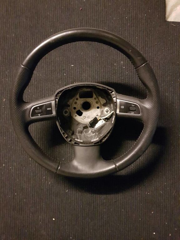

Bonsoir !!
J'ai trouvé le volant qui me plaît, maintenant je dois trouver l'airbag qui va dessus !
Quelqu'un aurait des informations sur l'airbag compatible au volant et à mon auto ?
Voilà le volant en question, il s'agit d'un volant d'A3 8V S-line.
Je crois que ça va pas le faire ...
D'un le volant n'a pas les bonnes commandes non compatible mais la photo est de très mauvaise qualité .
Deux il n'y a qu'un détonateur sur ce type d'airbag , après on peu l'équiper d'un leurre , mais j'aime pas trop .
L'a6 a deux détonateurs sur son airbag .
Volants compatibles avec l'A6 4F .http://forums.audipassion.com/topic/191286-volants-audi-compatibilite-a6-c64f/
Ah il est jolie se volant. Malheureusement +1 avec Rabito. En plus de l'airbag a racheter et commande non compatible il te faudra a mon avis changer ta bague de rappel er le faiseau d'airbag compatible avec la bag. Par exemple si tu trouve un airbarg d'A6 C7 avec sont cablage il te faudra la bague qui va avec. Idem si airbag d'A3 8V.
J'ai eu le coup pour le mien. Volant + airbag d'une A3 8P. Le branchement de la bague n'etait pas le meme. Jai pu récupérer celui que j'avais d'origine. Mais j'avais prévue la bague au cas ou!
S'était trop beau pour être bon !! Je vais abdiquer pour le moment je pense !!

Le volant de la photo c'est bien un volant A4 B8 ou A5 8T, donc compatible avec A6 4F. Je vois qu'il est monté dans une A3 8V, ce qui n'a pas de sens, car in ne fonctionne pas dessus. Il y a donc deux possibilites:
- le vendeur a acheté ce volant et maintenant il le vend car il n'a pas l'utilite, vu qu'il ne marche pas dans l'A3 8V.
- le vendeur a pris une photo au hasard sur internet et il vend en realité un vrai volant A3 8V, qui n'est pas compatible avec l'A6 4F, et qui n'est pas comme celui de la photo.
La compatibilité avec un airbag je ne la connais pas, mais un airbag A4, A5 Q5 est nécessaire.

Merci de ta réponse ! Finalement j'ai trouvé un volant de A5 ou A4 S-line, comme ça pas besoin de faire un changement d'airbag et j'ai les commandes en alu.

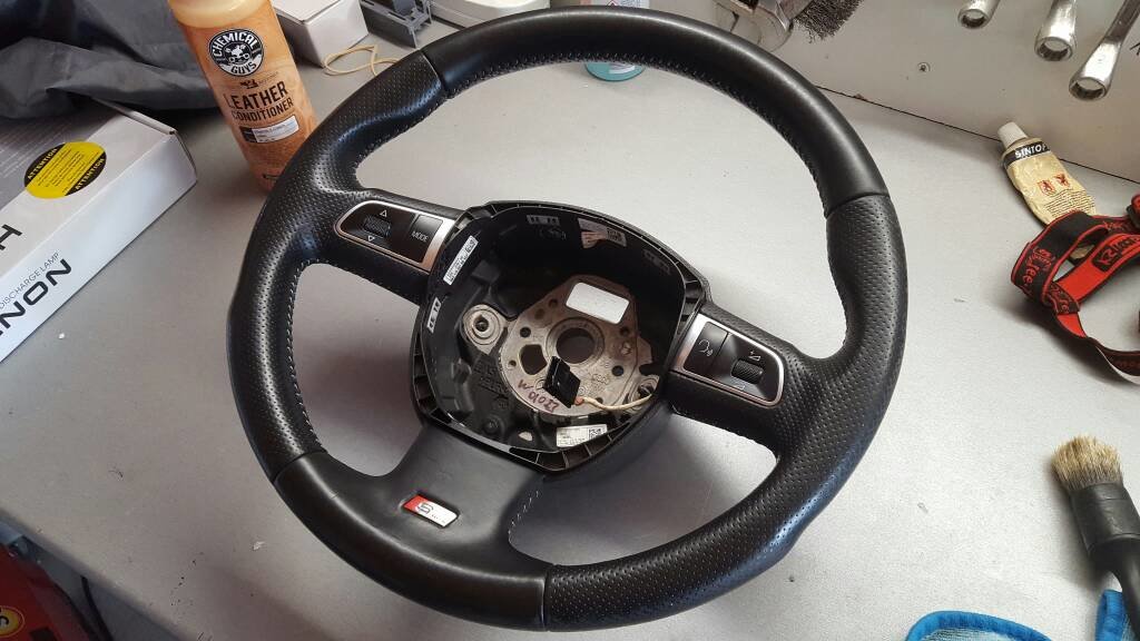

Volant reçu ce-jour, un peu encrassé mais après un bon nettoyage dans les règles il est nikel !
Je vais le poser dès que j'aurai reçu mon Vagcom...5cd3ed8c7e82fc70a1ed4b0790b7225b.jpg
Envoyé de mon SM-G925F en utilisant Tapatalk
C'est beau :love: .
Pourquoi attendre tu n'aura pas de codes de défaut à effacer , en roulant quelques mètres ils s'effacent tout seul .
C'est beau :love: .
Ah ça je savais pas ! Je pensais avoir un défaut airbag à effacer après.. merci de l'information !
Oui un défaut ESP plus suspension pneumatique pour mon cas qui s'est effacé en roulant sur quelques mètres génial .
Beau volant mais comme un débutant j'ai pas tilté que l'airbag de mon 4 branches n'allait pas dessus !! Les découpes sont différentes, forcément...
Me voici en quête d'un airbag pour 3 branches !!
Evidement, chaque airbag suit le design de son volant.
Je vais en avoir un a vendre mercredi, si interesse contacte moi en MP.
Quel est ton rénovateur de volant ? il est pas mal du tout .
Je l'ai décrassé avec un nettoyant cuir de chez chemical guys : Leather Cleaner et une brosse douce.
