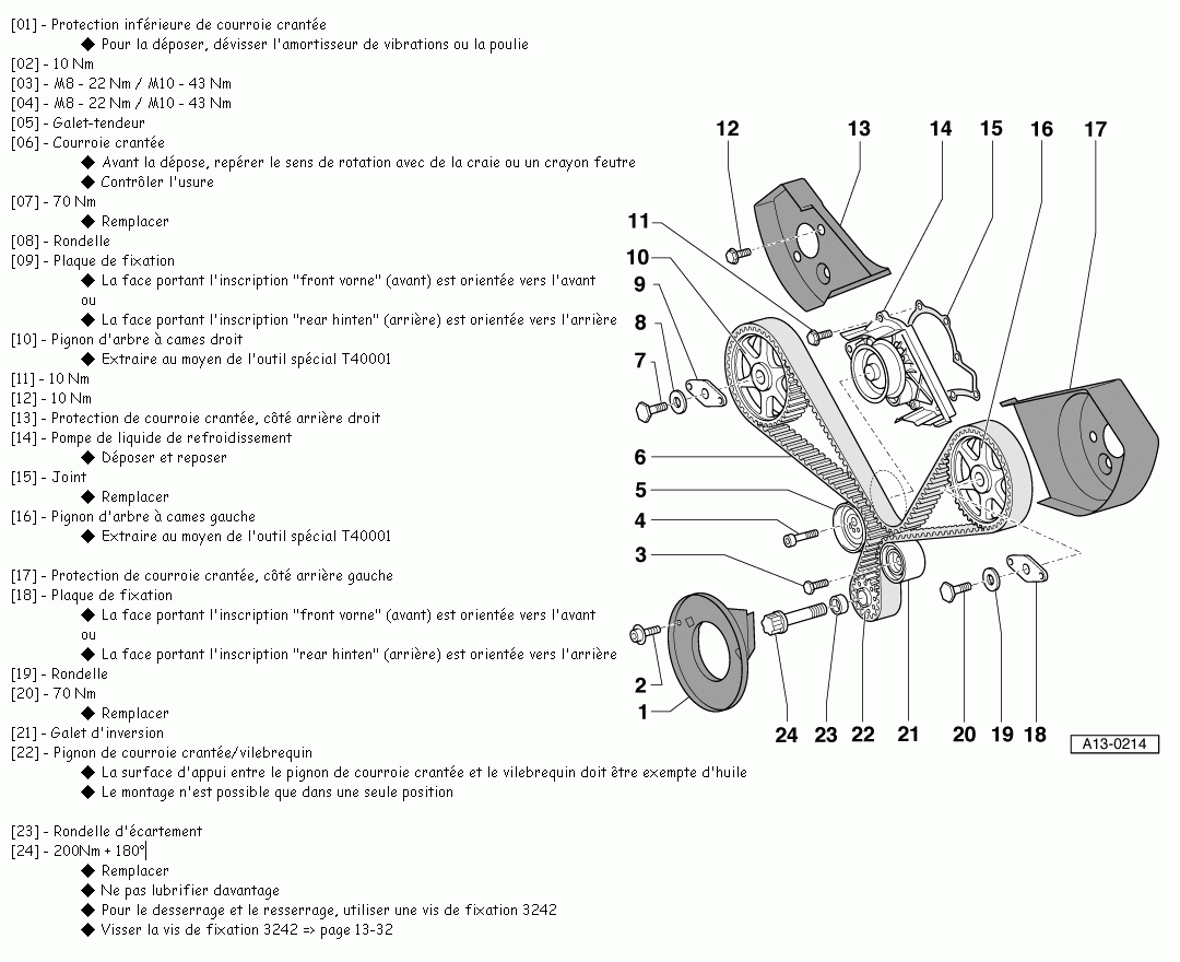

Tout d'abord un grand merci pour cette mine d'informations, ça va ajouter de l'eau à mon moulin. J'ai commandé les outils 3242 et 3243 pour un calage optimal. j'aurais pu le faire pas le biais d'un repérage perso mais on peut y laisser une dent!
