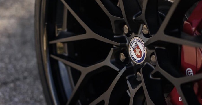

Pourquoi pas un petit crowdfunding pour financer l'achat de belles jantes HRE ?
La tu te distinguerai vraiment !
Effectivement, celles de la photo sont magnifiques... maintenant, le crowdfunding... eheheh

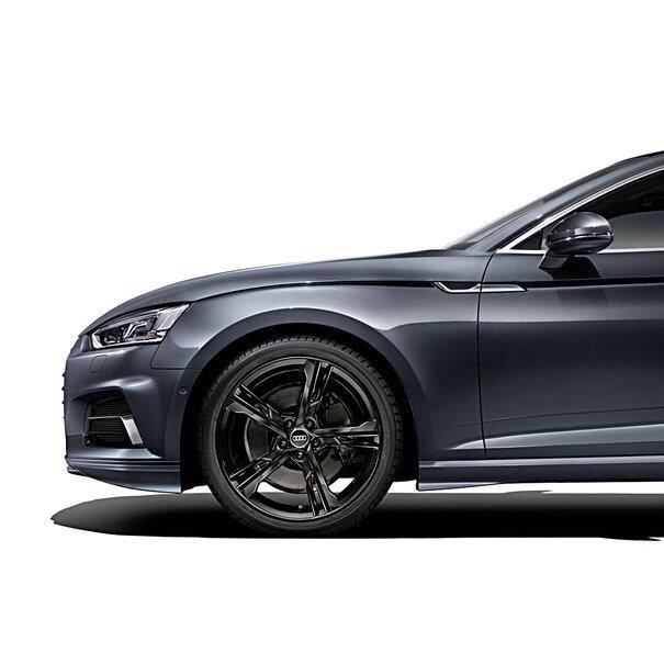

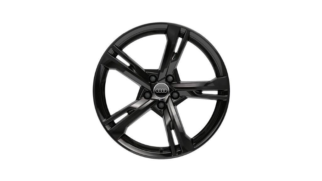

Par contre, je commence à regarder pour les jantes que j'aimerais en noir et en 20"... Ou alors il y a celles-ci Audi que j'aime bien mais en 8.5x19":

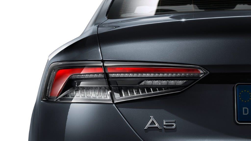

Ces feux arrière originaux Audi me plaisent bien aussi:
