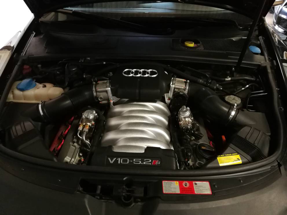

Moteur remonté après décalaminage et changement des pompes HP et de la suppression des flaps d'admission du super boulot de mc motorsport a coté de Clermont Ferrandb181527a43ff8ce9d2c1db7bca8cc4c2.jpg
Envoyé de mon VTR-L09 en utilisant Tapatalk
Changement des pompes HP ? Pour quelle raison ?
En tout cas ça devient un bon moteur fiabilisé !
J'en une qui avait lâché et la deuxième faiblissait, donc à changer car perte de puissance
C'est en relation avec ta pompe de réservoir qui avait lâché aussi ?
Oui en fait c'était juste les pompes HP la pompe basse pression fonctionne

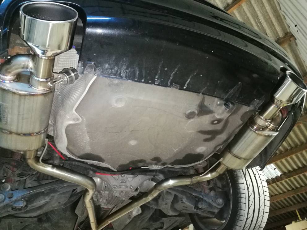

Bon S6 récupérée, pompes HP neuves, moteur decalaminé, suppression des volets d'admission, reprogrammation et une petite ligne inox avec xpipe et valves.
Du pur bonheur elle a repris une santé du tonnerre merci à MC motorsport pour son boulot au top , un génie et un vrai vrai pro.
Pour l'échappement je mettrais une vidéo mais le son est sympa

Mouais pas terrible ce V10 !
Son feutré à l'intérieur et de l'extérieur on a l'impression d'un chaton qui miaule
Tu es monté dedans? Tu l'as entendu ? Où étais tu
Superbe guyana le bruit .........je m'en rappelle encore ;)
la modification de ligne des fois c'est pas terrible, mais là parfait je trouve pour leV10 .

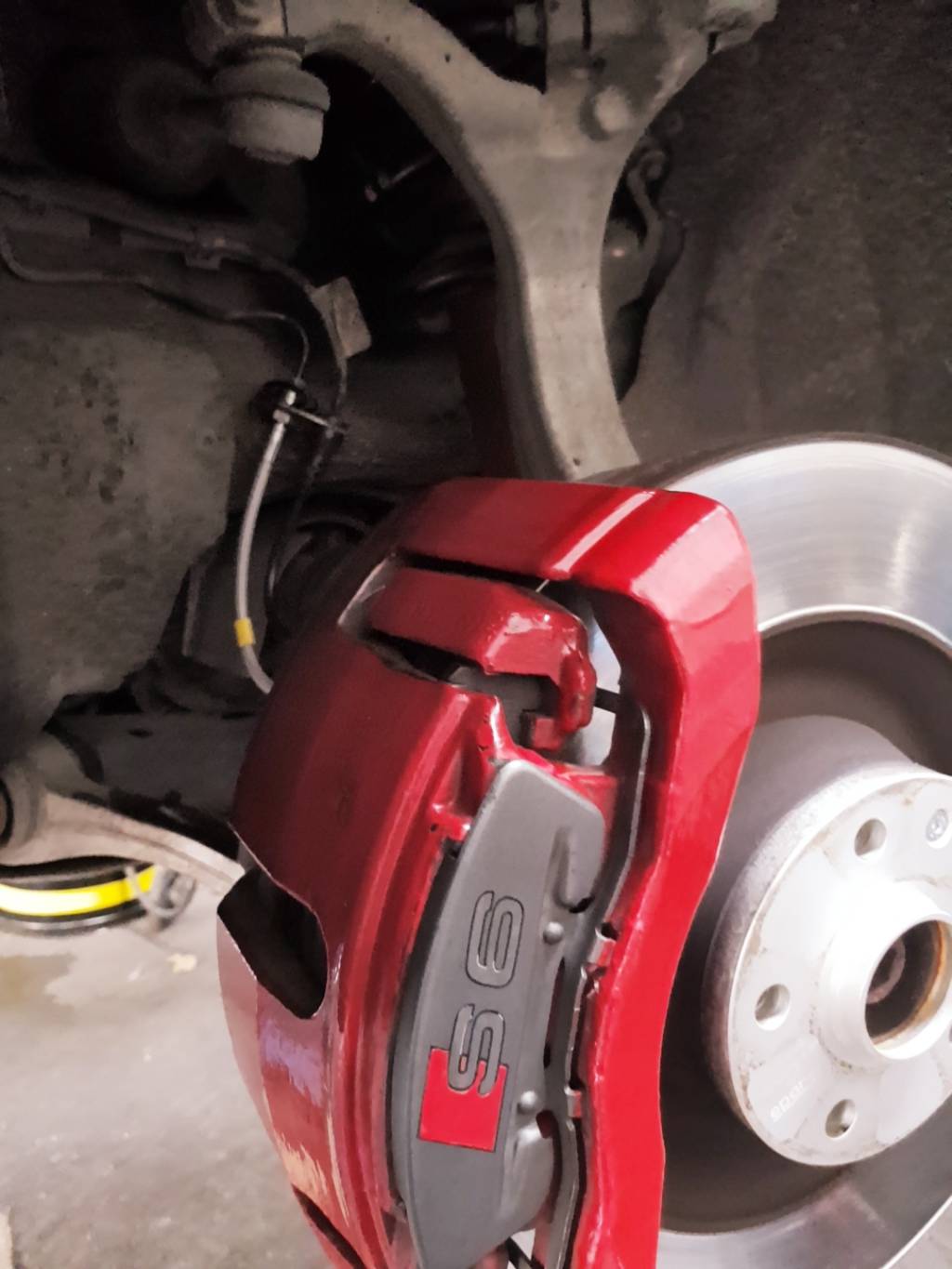

Petite modifs du week end, durite avia hel et liquide de frein motul rbf 660....en commande disque avant et arrière stoptech rainurés et plaquettes ferodo ds performance à venirc66d4b20ab778de5e585568d73737e28.jpgfaf49ca47fbdd3cef47d168d19c85615.jpg0cb828c81f15f3a1c8ba96a81a5c6c5c.jpg72f5ec9422d67b4457472cfde3026790.jpg
