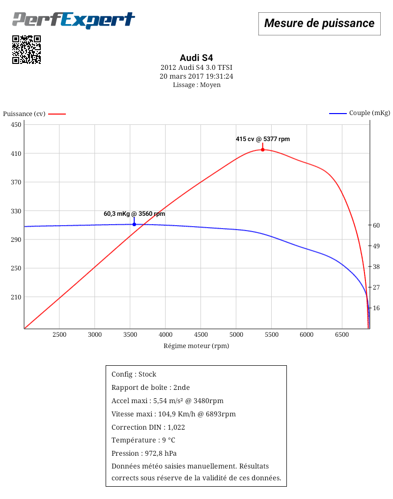

Juste un peu perplexe sur la courbe de puissance. Es tu sur d'avoir une prépa ? les valeurs de puissance et de couple ne sont pas très usuelles... ça ressemble à une puissance max de stage 1 et un couple max de stage 2. De plus, l'allure de la courbe de puissance rapelle la courbe de puissance d'origine, en s’essoufflant à partir de 5000 tr/min.
Tu peux nous en dire plus sur la prépa ? on en est friands par ici ! ;)

Excuse je voulais dire Stage 1
La courbe c'est un programme que j'ai installé sur mon tél (PerfExpert). J'ai acheté la voir d'occasion et devant me rendre a Strasbourg, j'ai fait un petit tour par l'allemagne, 287 au compteur sans rupteur de vitesse et la voiture qui continuait toujours à accélerer. Ca m'a mis la puce à l'oreille et en plus je trouvais qu'elle marchait remarquablement bien pour 330cv.
Il faudrait que je la passe sur un banc mais entre nous je suis sure qu'elle est modifiée et je ne sais pas si j'obtiendrai un resultat différent.
En plus ça m'arrange que le garage m'ai caché qu'elle etait modifiée car en cas de problème je peux toujours me retourner contre eux.
Tu sais tout maintenant

Si dans ton entourage qq a un Vag Com, c'est assez facile de vérifier si elle est reprog.
regarder la valeur RFP_AV qui est l'ouverture du Bypass compresseur. Si reprog, cette valeur reste à 0 (flap bien fermé) jusqu'au régime maxi.
Ou alors aussi, à base d'appli, mesurer le 0 à 100 qui devrait être dans les 4.4-4.7 sec pour un stage 1 environ.. (5.2 environ, stock et 4.0-4.2 stage 2)

Pour la déduction du 0-100... a prendre avec des pincettes.
Ca depends de beaucoup de facteurs... prépa de chez qui, soft boite, pneus, poids, carburant,...
Je parle d'expérience, je connais un stage 2 de chez Giac qui se couche tous les soirs convaincu que j'ai une poulie... greg si tu nous lis :icon_lol:
