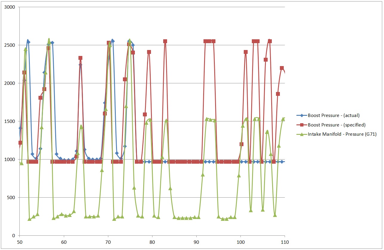

J'ai fait des acquisitions où le problème était présent. Voici ci dessous les résultats obtenus :
Au début (entre 0 et 75 s), le remplissage atteint bien des valeurs cohérente (190 %). A partir de 80 s, le problème de perte de puissance apparait et reste présent jusqu'à la fin (remplissage maxi 140 %)

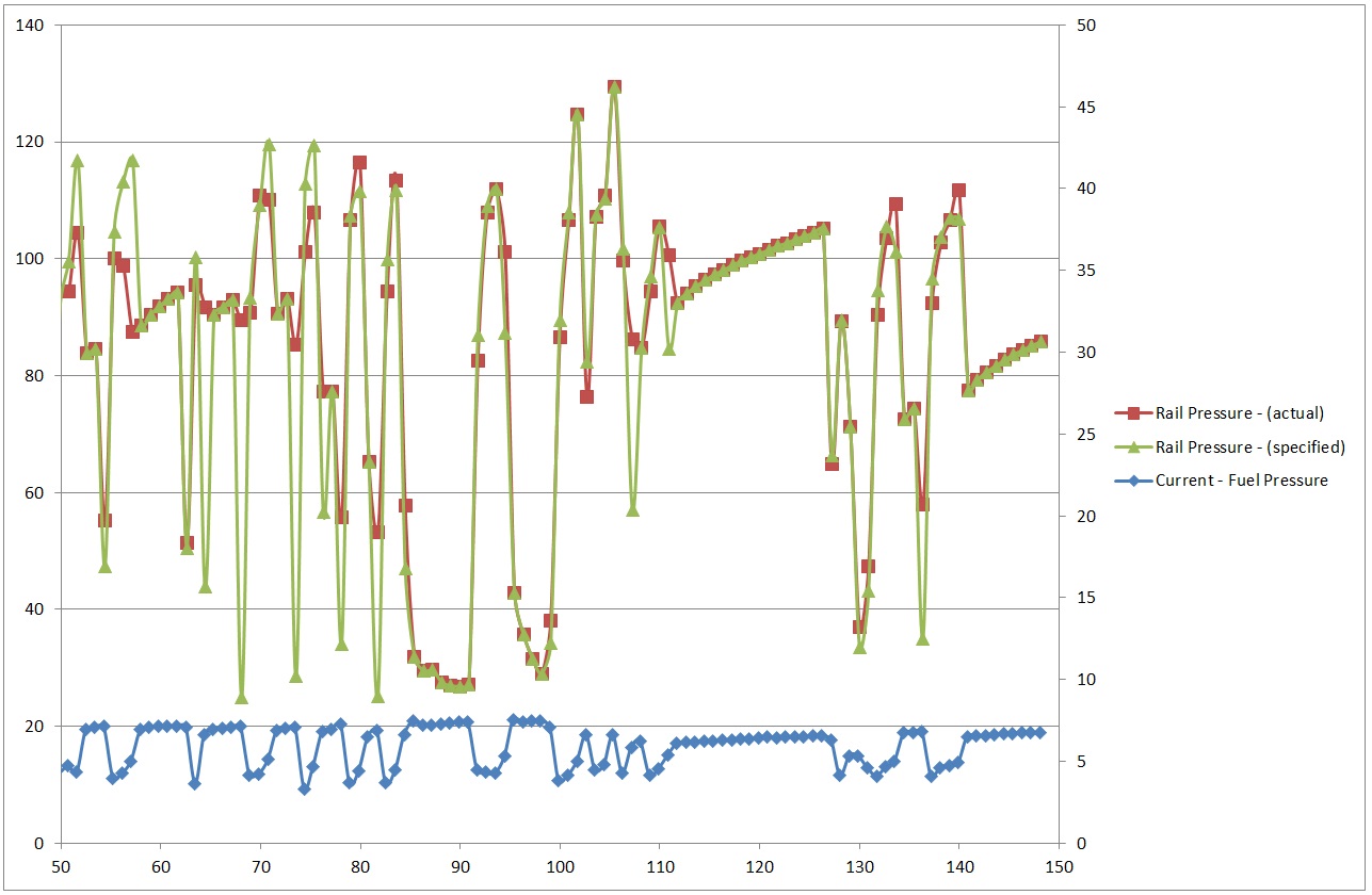

Aucun soucis au niveau des pressions carburant (hp). La consigne est bien respectée par la pression de rail réalisée. En sollicitation, pression de rail comprise entre 100 et 120 bars.
A titre informatif, pression BP : 7 bars

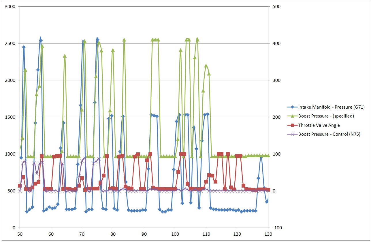

Au début (jusqu'à 75 s), la pression d'admission atteint des valeurs de 2500 mbars en max. La valve/électrovanne de régulation de la pression (courbe violet) atteint des valeurs de 80-90 % => OK lors des ouvertures maxi du papillon.
A partir de 80 s, la pression d'admission atteinte au max n'est que de 1500 mbars (-1000 mbars). De même, la consigne de pression de suralimentation (courbe verte) n'est pas respectée. La valve/électrovanne de régulation de pression ne fonctionne pas correctement : valeur maxi = 4 % malgré une ouverture maxi du papillon d'admission => NOK
La consigne de pression de suralimentation est bien respectée par la pression réelle de suralimentation jusqu'à 75 s. Au delà, la pression de suralimentation réelle n'est que de 1000 mbars.
CONCLUSION :

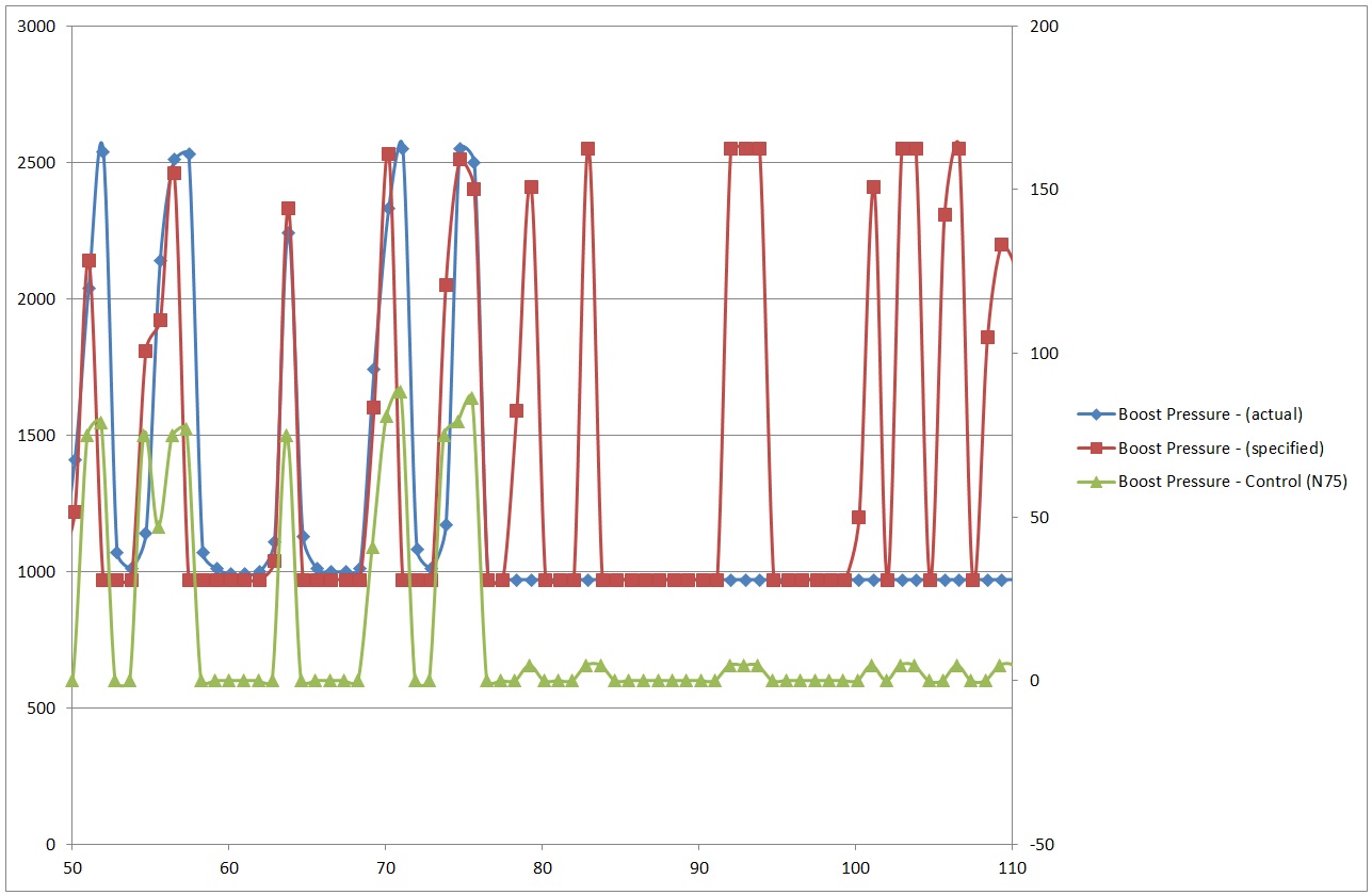

Le problème viendrait donc de la branche air, et plus exactement, de l'électrovanne (N75). Cela concorderait avec le bruit de sifflement/bruit aigu (comme une fuite d'air) que j'entends lorsque j'accélère fortement et que le problème est bien présent.

C'était aussi mon premier diagnostic en lisant le poste en diagonale, mais quand on regarde le troisième log, on voit bien que la N75 ne monte presque plus pour fermer la waste gate après 80 sec alors qu'il y a une consigne de sural importante.
Donc N75 HS.

La N75 serait commandée et pas de pression j'aurais dit N75 ou clapet de wastegate mais elle n'est pas commandée (duty à 0) ce qui est très étrange avec une consigne de boost "normale".
Oui, j'ai discuté aujourd'hui à propos de ce sujet et on m'a indiqué qu'effectivement, le signal de N75 est la commande de l'électrovanne : c'est à dire que lorsqu'elle est à 0, il y a une demande d'ouverture de la waste gate et lorsque la N75 est aux environs de 1, alors il y a une demande de waste gate fermée.

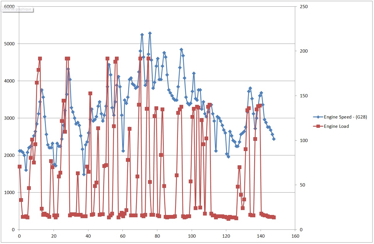

Un conseil, pour faire des logs analysables, il faut faire plusieurs fois la même mesure sur la même portion de route. Ex: 3x 2000tr/min => 6000tr/min en 3ième.
Là avec de multiple accélérations c'est compliqué à lire.
Tu confirmes qu'aucun défaut remonte au VAG-COM?
J'ai l'impression que le moteur passe en mode Limp Home à 80 sec. Mode dégrader pour protéger le moteur. D'où le fait que la N75 ne bouge plus et qu'il n'y a plus de sural.
Maintenant, il faut trouver la cause dans les 80 premières secondes.
Et là, contrairement à ce que tu dis, on voit, sur les premières accélérations, de gros écarts de pression rail (10 à 15 bars) entre la consigne et le réel.
De plus ça se produit à 3500/4000 tr/min, là ou le couple et donc le débit carburant est le plus important.
Il manque donc environ 10% de pression, donc 10% de débit et donc de richesse, ce a=qui doit aussi induire du cliquetis.
