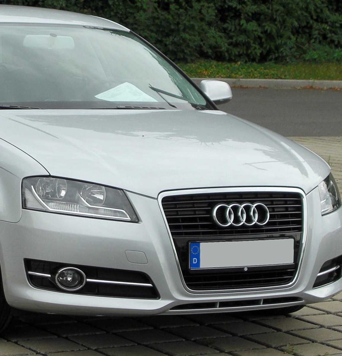

¤ Et enfin, une photo (de préférence où l'on voit la face AV pour voir les bocs optiques) :bigsmile:
:coucou:
Feux halogène donc. ;)
Je regarderai sur l'ETKA en ligne, mais de mémoire, les ampoules des feux de croisement se fait sans trop de difficulté. Tout au plus, il y a une manipulation, qui doit se faire un peu à l'aveugle (à moins d'avoir un petit miroir pour arriver à se guider)... :unsure:

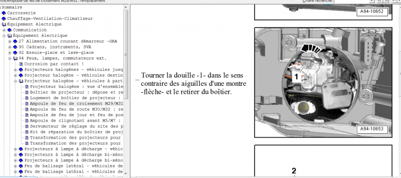

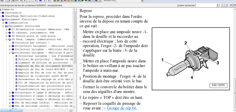

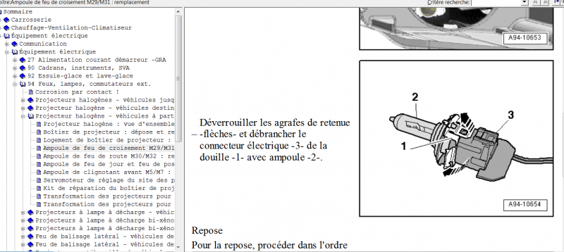

Hey! Si je peux t'aider tu as exactement les mêmes optiques que sur la mienne, le schéma de Scalpa résume très bien la situation en faite!
Tu as la présence de deux boîtier comme indiqué ci dessus, à enlever et tu vas retrouver sur 2 étages : les feux de croissement et en dessous les feux de jours.
Avec une petite main c'est toujours mieux, à moins d'y laisser ta peau (et c'est le cas de le dire), tu as 1/4 de tour à effectuer pour retirer le support avec l'ampoule (Tu le tires une fois le clipse entendu) et tu peux changer ton ampoule!
ATTENTION, le plus dur est de remettre le support car tu as aussi le 1/4 de tour à refaire mais étant donné que tu as tiré le support il faut en plus le reclipsé (et tu as des parties composantes spécifiques qui s'emboîtent)
Ne pas forcer sinon tu risques de plier le support et ça ne rentrera plus ...
En espérant t'avoir aidé, mais au vu de la photo il s'agit exactement des mêmes optiques que sur la mienne :)
