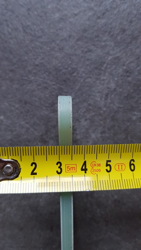

Je pensais aussi les faire en teflon mais leur résistance à la compression n'est pas terrible surtout effectivement avec des petites section et il faut une certaine épaisseur pour obtenir un coefficient correct et attention aux desserrage intempestif avec les dilatations.
Finalement j'utilise des plaques de fibres de 8mm d'épaisseur.

Perso ceux que j ai pris chez eux c est de la plaque fibreuse genre les plaques de circuit imprimé quand on a retiré le cuivre
Pour le gain tu peux regarder la avec un coup de Google traduction

Celles de 034 font 5mm d épaisseur
A savoir ça remonte le collecteur d admission + rampe injection + Y alu donc ça frotte légèrement sur l isolant acoustique du capot mais le capot ferme sans toucher

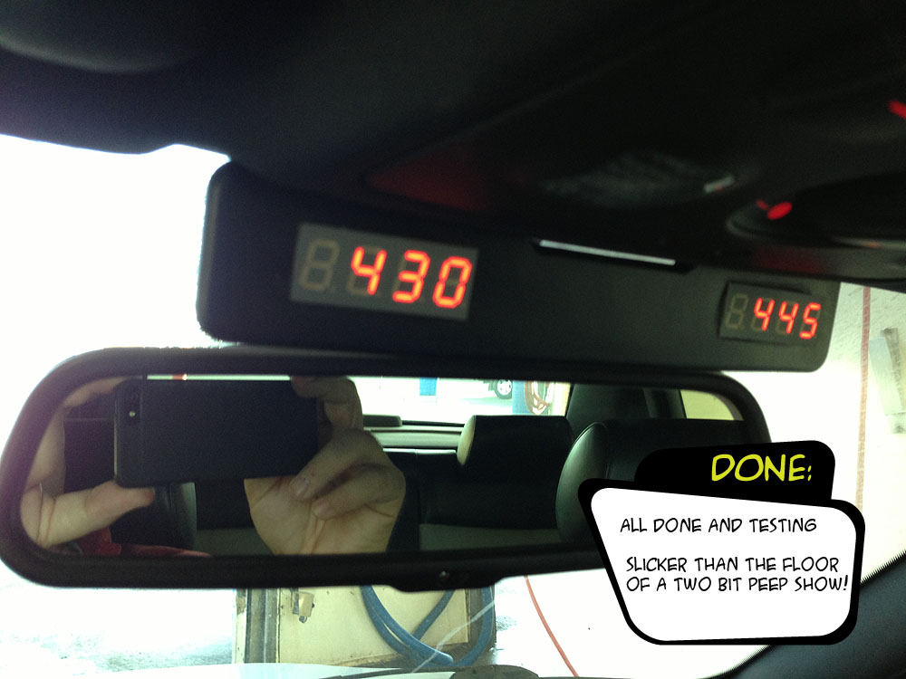

J'ai trouvé une modif qui peut-être sympa pour controller les EGT. Par contre, il faut avoir un peu de compétence en électronique et soudure, mais rien de ouf.
Voici le lien : http://www.audizine....STE-PPD-install
Au final pour avoir les deux EGT en temps réel dans le mini pare-soleil :

C'est en projet pour ma part....il ne me manque sur les afficheur je veux trouver sous forme de baragraphe plutôt que sous forme de décimal

Hello,
Réception des cales de chez 034 Motorsports
Je confirme qu'elles font bien 5mm.
Lorsque ce sera monté je vous ferai mon retour.
A+
