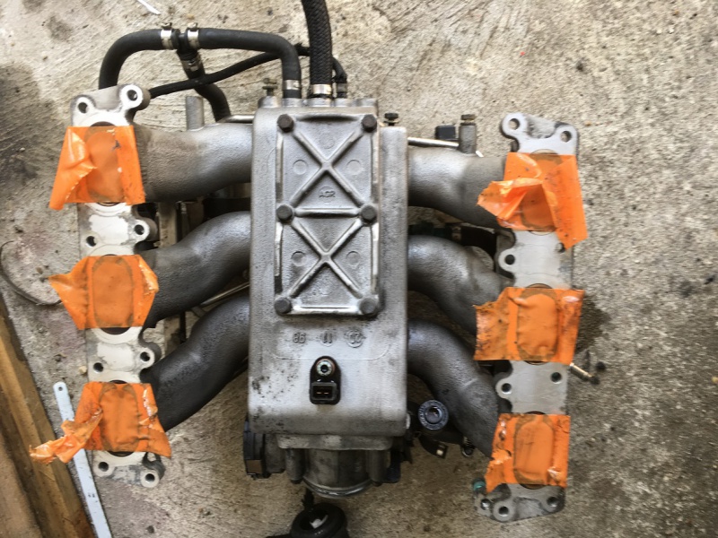

Ce qui en effet parait logique.
J’imagine que si on monte des cales plus larges que l'admission elle même, l'isolation au niveau des joints ne sera pas bien faite.
 l'isolation sera parfaitement faite ,y'a pas de probleme de ce coté là (ci joint la photo du collecteur de AD) le seul hic que je vois c'est la perturbation du flux quand l'air rencontre le rebord de la culasse (sur un atmo c'est super important mais un peu moins sur un suralimenté) de toute façon je ferais comme vous en commandant des cales adaptées à mon moteur !  478579IMG6637.jpg

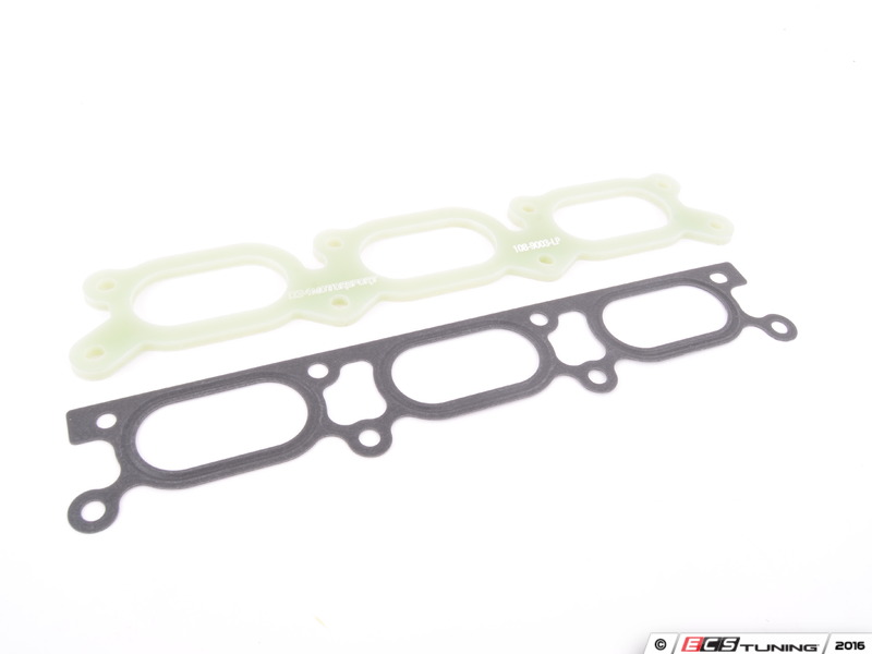

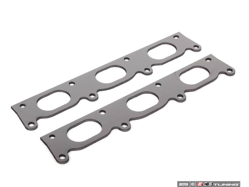

Ils sont dispo chez ECSTuning.
https://www.ecstunin.../Intake/Gasket/
Étrange quand même ... le joint "classique" est le même sur S4 et RS4, mais ils font deux variantes pour les cales  :nixweiss:

https://www.ecstunin...ld/Performance/
Le 1er c'est bien pour S4.
Le 2ème pour RS4 ou 2.8 30V.
Sur https://store.034mot...-8l-30v-v6.html
Il y en a 3 différentes.
