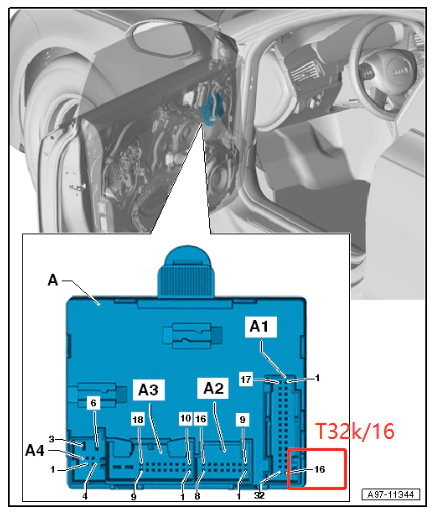

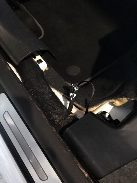

Sinon, pour info, pas besoin de percer quoi que ce soit pour l'alimentation. Les seuils de porte sont collés sur la carrosserie (double face)
et l'alimentation vient par en dessous le joint de portière, voir les photos :

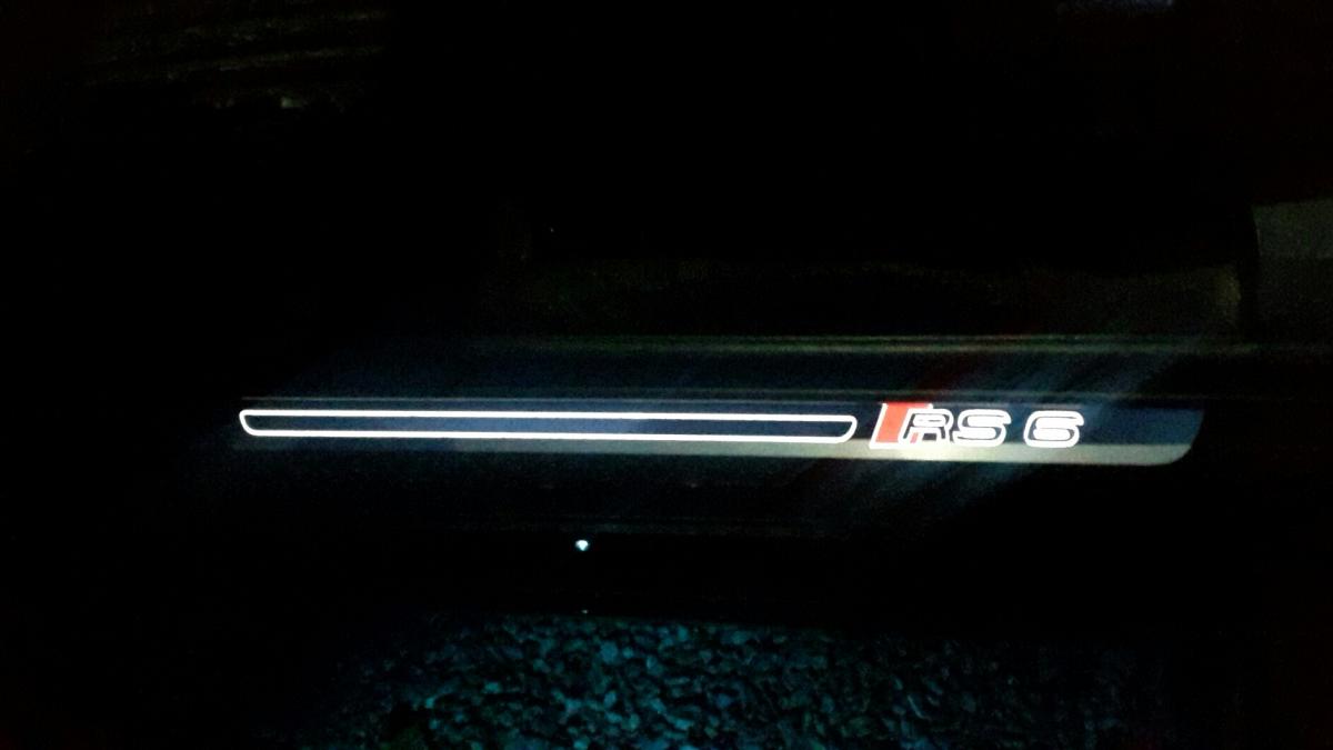

Effectivement il ne faut rien percer! Comme le dit et le montre vrolland, les baguettes sont collés au double face et le câblage passe en dessous du joint de porte pour venir se brancher sur la fiche derrière. Je confirme car j'ai changer les miens (d'origine comme sur la photo au dessus) par des RS6 (super affaire sur la baie!). Jusque là ça le fait graaaaaave!! Je n'ai pas eu de soucis de branchement car j'avais déjà les barres de seuil rétroéclairé donc c'était plug&play.

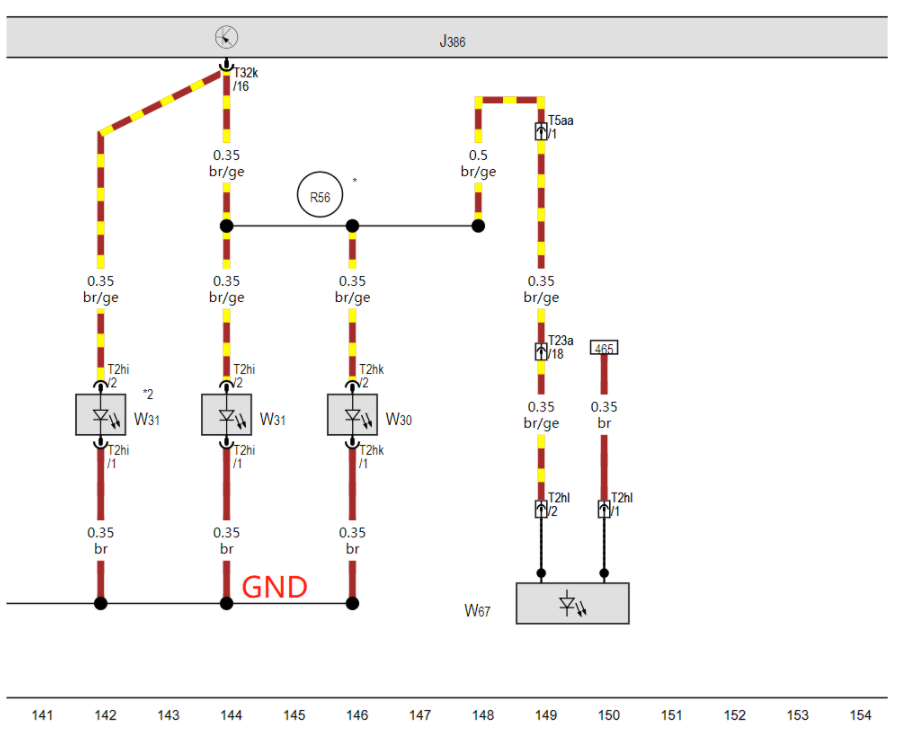

Ma question est pour un ami qui n'a pas le pack éclairage et voudrait rajouter des barres seuils rétroéclairé.
A votre avis, câblage en attente? (Perso je n'y crois pas car chez Audi jamais rien en attente). Sinon je suppose qu'il faut repiquer chaque barre sur une des ampoules.....
Des infos sur un éventuel schéma électrique ou autre connecteur??
Le système D serait de se repiquer sur le plafonnier car lui on est sûr qu'il est relié au contacteur de porte. Mais beaucoup de câble à tirer...
Faudrait pouvoir identifier ce câble juste au niveau de la baguette....
Il suffit tout simplement de se piquer sur les lampes des tabliers avant que l'on a juste au dessus de nos pieds en dessous le volant et en dessous la boite à gant ;) .
Oui c'est ce que je m'étais dit en 1er lieu. Mais je me posais la question car moi, ayant le pack éclairage, les lumières aux pieds restent allumées. Alors je me demandais si pour ceux qui n'ont pas le pack éclairage c'était pareil. Car si elles restent allumées en permanence c'est mort.
Un peu de news...
Mon pote me dit que l'éclairage au pied s'allume et s'éteint avec l'ouverture et la fermeture de la porte.
C'est donc une très bonne chose car ça confirme qu'il n'y a qu'à se brancher dessus. 👍👍👍👍
