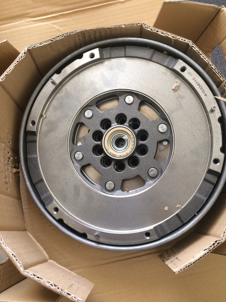

Bon bonne nouvelle ma commande est prête , et envoyer mais le poids 6,5kg c'est louche , l'ensemble dois être plus lourd que ça non ?
Salut !
J'espère que le poids correspond pas car logiquement ton colis devrais peser dans les 20kgs 🤔 voir un peu plus...
Tiens nous au courant a la reception ;)

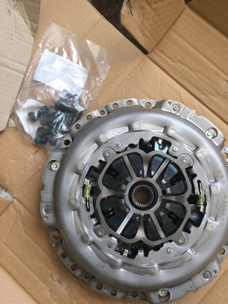

Voilaaaa en fin, fini le stress j'ai bien reçu l'ensemble sans erreurs , juste le kit d'embrayage comportait déjà la buté d'embrayage du coup j'ai acheté pour rien la bute ( c'était par sécurité car sur le site ils ne prédisait pas qu'il était dans le kit ) 13€ de perdu mais bon vu les économie (600€ contre 1500€)

Et faisant des recherches j'ai trouvé que c'est un embrayage à rattrapage automatique ( pour avoir la même garde de la pelade d'embrayage ) du coup il faut un outil qui compresse le plateau
Outil luk ref: 400 0237 10
Type : http://m.ebay.fr/itm/LUK-Mounting-Tool-Set-Self-Adjusting-Clutch-Flywheel-400023710-/282494662860?hash=item41c5fe78cc%3Ag%3AVmkAAOSw%7Ey9ZKAxr&_trkparms=pageci%253A1c775dbc-44ba-11e7-8488-74dbd18074fa%257Cparentrq%253A5638c0ee15c0a99215d35541fffd9452%257Ciid%253A10
J'espère que le garage a cet outil si non c'est la misère
J'ai fait un saut chez le garagiste il a bien cette outil location du pont et tout les outils pour travailler 160€ la journée , je trouve que c'est correcte
