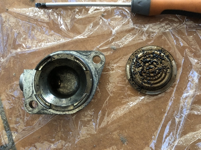

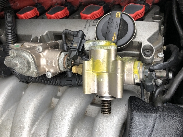

Juste une pompe HP qui a lacher avant noel et encore après ouverture , je me demande si c était pas simplement du a la crasse présente dans la pompe( voir photo ) , tout était aussi crade que la parti du couvercle voir meme plus dans la cuve.
Donc un conseil si votre pompe un jours donne des signe , nettoyer cette parti , peut être le problème des pompe HP viens seulement de la, car le reste de la pompe était propre et je ne l'ai pas essayer après nettoyage.

Merci pour ton retour d'info concernant les pompes HP.
Tu penses qu'elles ont cette gueule suite au passage à l'éthanol ? On sait que ce carburant à tendance à décoller la merde, raison du remplacement rapide du filtre à essence.
Les joints que tu montres sur la photo sont trouvable pour pouvoir faire cette opération préventivement ?
Je ne pense pas que ce sois l'éthanol, je pense que c est simplement 200 000km qui les a rendu comme cela et non les 15 000km qu'elle a parcouru en éthanol.
Ce ne sont pas des joints , ta une petite cage , un clapet , une grosse rondelle , une sorte de ressort , pour la parti haute un autre clapet.
Le tout se nettoie très facilement au nettoyant frein.
En tout cas d'après ce que j ai remarquer l'essence arrive via la plus petite durite , rentre dans la cuve , passe par le capteur , le piston est actionner par l'aac qui envois l'essence dans la rampe d'injecteur.
Le capteur est surement un basse pression , car il est placer avant le piston , le code erreur P2293 régulateur de pression est celui de la rampe qui détecte une mauvaise pression d'essence ( capteur 06J906051C 140bar )
La parti piston a juste un seul joints a lèvre visible sur cette photo , avec le temps elle laisse surement remonter quelque trace d'huile ce qui n'arrange pas notre petite cuve.
