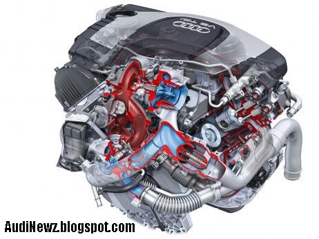

Vue en coupe et par l'arrière du moteur
Le turbo est juste au milieu

Olalaaa, pas besoin de déposer le moteur. Le turbo et juste en face de toi quand tu ouvre le capot. Sur la photo in est marqué par les deux points jaunes, derrière la protection metalique (sur la A5 facelift il n y a pas de protection). Je dirais même qu'il est facile à démonter (pour un bon bricoleur j'entends).
Mais avant de se lancer, sois sur que c'est bien le turbo qui fait ce bruit. Commences d'abord par démonter la durite branchée dessus, introduis un doigt et fais bouger l'axe des turbines pour voir si le jeu est excessif.

Sur le schema on voit une deuxième turbine en bas à gauche du moteur. Elle est plus petite que celle du haut.
Elle fonctionne sur les bas régimes il me semble (mais je ne suis pas expert j'avoue, je peux me tromper)

Effectivement le turbo est sur le dessus. Bien visible quand on enlève le couvercle dessus le moteur.
Et il n'y en a qu'un seul. Je ne vois pas cette turbine que tu évoques Jos?
