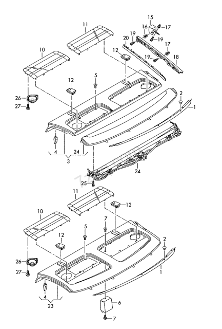

Aaaaah super cet eclaté! Merci Madintaiwan ;)
Y'a la légende quelque part avec? Je ne vois pas le hp du radar :(
non il n'y a pas de légende, ceci est une vue du logiciel etka,pour un truc plus détaillé il faut le logiciel elsawin qui te donne la procédure pas à pas
le hp est ici sur un coupe:
piece numero 7 référence 8E0919279
http://www.a5oc.com/forums/audi-a5-s5-tech/25999-trim-removal-routing-wires.html

Le son du radar de recul arrière est donc émis par un haut-parleur indépendant du système sonore classique. Il ne se situe pas comme indiqué sur les schéma plus haut, mais du côté arrière droit (quand on est installé au volant), derrière le panneau de porte latérale (sous la vitre) sur un coupé (ce qui est mon cas).
Pour y accéder, j'ai démonté la partie basse de la glissière du pare-soleil de lunette arrière (pièce 20 sur le premier schéma, elle se déclipse simplement) puis faire levier sur le sigle "airbag" sur le capitonnage arrière droit (entre la vitre et la lunette arrière) pour finir par déclipser toute cette partie en tirant dessus (3 agrafes). Cela permet de dégager l'accès à la partie haute du panneaux latérale.
Le haut-parleur se situe juste derrière la sortie de la ceinture de sécurité. Avec un peu d'huile de coude et de dextérité, on arrive à le faire sortir.
