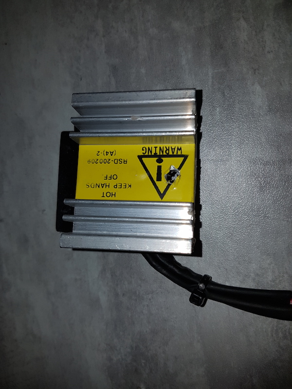

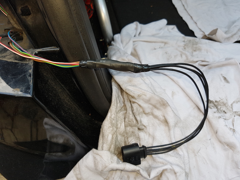

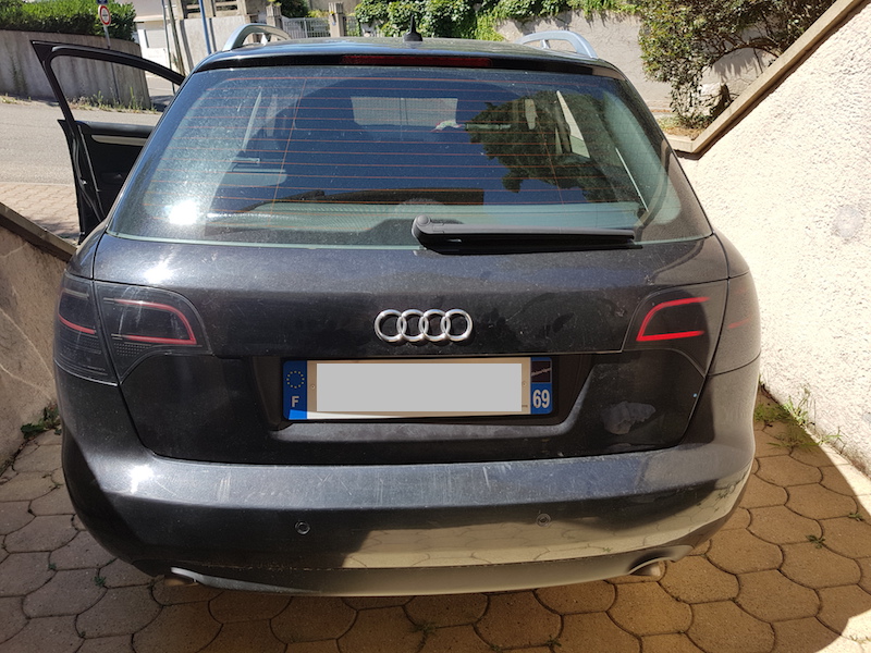

Petit changement aujourd'hui, des feux Dectane à LED ont remplacé les feux arrière d'origine.
Pour rappel, c'est dû à mon problème du 12V qui a trop chauffé sur le feu arrière, j'en ai profité pour changer la fiche du faisceau pour la connexion car la pin du 12V était cramée.
Le changement de la fiche par une neuve achetée sur la bay à 11€ fdpin avec fils déjà installés:

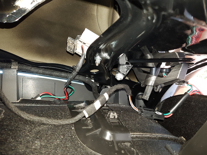

La résistance et son radiateur, pas de problème d'erreur sur l'OSB:
J'ai percé le radiateur pour pouvoir fixer les résistances sur la tôle du hayon (trou existant)
Cela permet de ne pas avoir de bruit de mouvent lorsqu'on ferme le coffre, et surtout une surchauffe dû à la résistance sur la garniture.
​La résistance fixée:

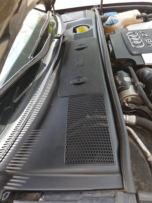

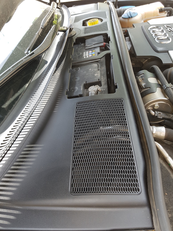

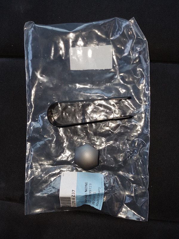

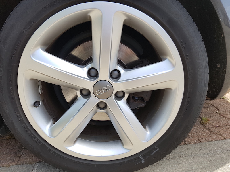

Aujourd'hui, malgré la chaleur écrasante j'ai mis les bouchons caches goujons des 4 jantes ainsi que les caches compartiment batterie.
Un capuchon et son crochet (gentiment donné par le vendeur de la boutique Audi dans la CC):
Les 5 capuchons:
Le grand cache compartiment batterie:
Le grand cache + le petit cache batterie:

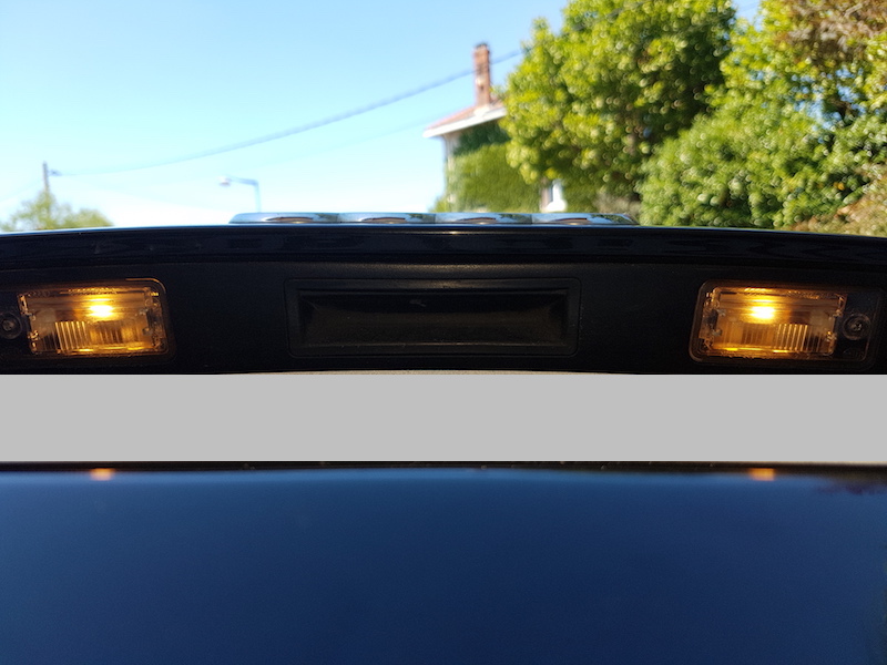

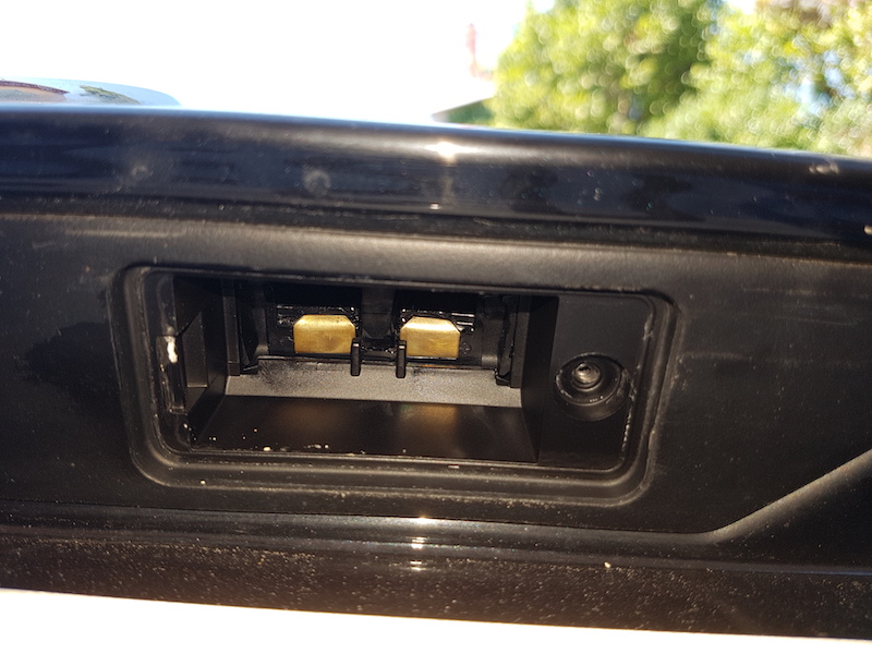

Ca y est, les 2 ampoules d'éclairage de plaque sont changées, j'ai mis des C5W de chez Philips:
J'ai également supprimé le défaut sur l'ODB du feu arrière droite anti-brouillard, je n'ai rien fait d'exceptionnel à part débrancher la fiche et mettre du W40 sur mâle/femelle.
Les anti-brouillard s'allument cette fois ci tous les 2.

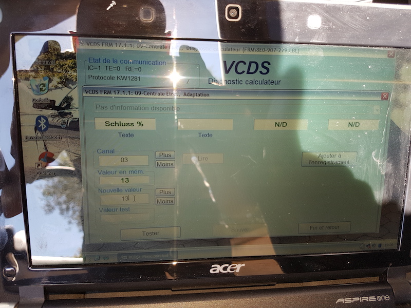

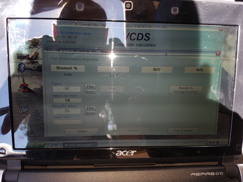

Puis j'ai "joué" sur les intensités des feux de route/croisement et sur les freins avec VCDS dans le calculateur 9 / adaptation 10, en journée cela n'éclaire pas assez.
- canal 02, j'avais 19 j'ai mis 40 au maxi:
- canal 03, j'avais 13 j'ai mis 40 au maxi:
C'est pas évident à voir la différence, le temps de changer, allez voir le feu, revenir au vcds et changer, retourner vers le feu, cela ne saute pas aux yeux.
Par contre le feu de route/croisement de droite s'allume plus que celui de gauche, je ne sais pas pourquoi ?
Peut être du coté des résistances ?
Comme si la modif fonctionnait à droite et pas à gauche :nixweiss:
De plus, je ne sais pas si cela agit aussi sur les feux de devant.

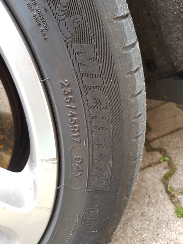

J'ai les pneus avant qui semblent légèrement dégonflés, lorsque je regarde sur l'étiquette du gonflage je ne sais pas quelles valeurs choisir en sachant que je fais beaucoup d'autoroute, je ne sais pas à quoi correspond le XL M+S:
Mes pneus:
Merci ;-)
Pneus renforcés hiver ... Tu n'as pas beaucoup cherché :ripeer:
https://www.123pneus.fr/FAQs/Questions_concernant_les_produits_Questions_concernant_les_pneus_Questions_sur_le_marquage_des_pneus.html
La monte normale est en 19 pouces et en dessous ça paraitra toujours dégonflé :secret: :MdrDevil:
Donc si je comprends bien, sachant que je fais essentiellement de l'autoroute (seul, 45km/jrs env), il faut mettre 2.7 à lavant et à l'arrière ?
Je dis 2.7 car normalement c'est 2.4 mais comme je fais de l'autoroute on m'a dit qu'on met comme s'il y avait la voiture avec plusieurs personnes.
Ça n'a rien à voir avec le type de route !! La seule chose qui change, c'est si pneus été ou hiver, et la charge de la voiture.
En gros, tu mets 2.7 bars si la voiture est chargée, 2.4 bars si 3 personnes maxi. Si tes trajets sont un peu des 2, ben tu mets entre les 2.
Et surtout, pression à faire à froid !!
:coucou:
