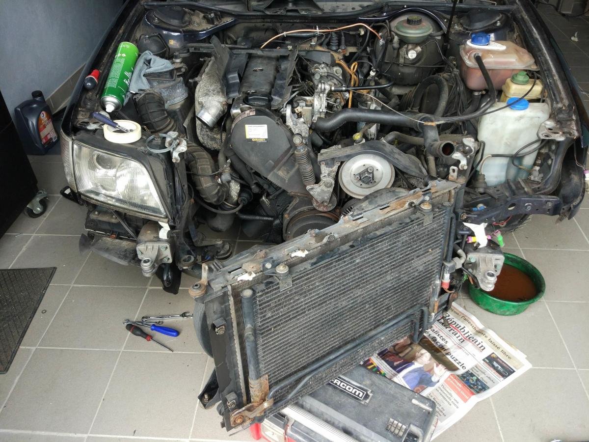

Retour de week-end, un grand merci à Lagratte pour m'avoir fournit deux superbes ailes !
Aujourd'hui je me suis dis que j'allais avancer un peu dans le controle des organes. Aprés la surprise sur la durite de sural, j'ai continué à démonter. J'ai attaqué la durite qui va du turbo à l'échangeur....résultat...un gros litre d'huile par terre, sans meme parler de la quantité présente dans l'échangeur . En contrôlant le jeux longitudinal j'ai 0,2 mm , et aucun jeux perpendiculaire.

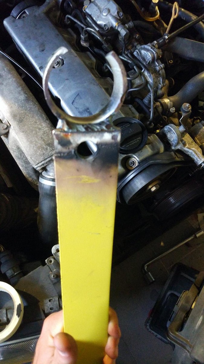

J'ai essayé de m'attaquer à la distri aujourd'hui, cette P***** de damper refuse de bouger...je vais essayer de voir dans les garages du coin si quelqu'un a ce satané outil !
Comme personne ne semble disposé à prêter ses outils dans les garages du coin..bein je m'en suis fabriqué un...
Je vous raconte ce soir comment ça marche :D

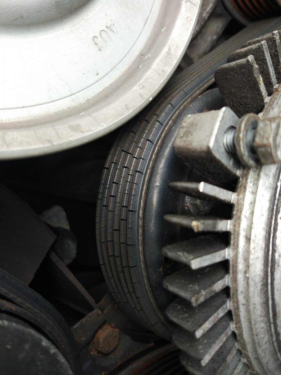

Le demontage c'est bien passé, mais je rencontre un problème...
J'ai effectué le remontage suivant mes repères, en redémarrant la voiture j'entends un cliquetis et je trouve que la voiture fume beaucoup...
Je redemonte tout, et m'aperçois qu'il y a une dent de décallé, je refait mon callage, et cette fois, la voiture a du mal a démarer...
Bref, j'en chie.
N'ayant pas de RTA sous la main, je cherche sur le net, quels sont les repères existant pour caller le moteur.
il y a le repère : - du villo
- de la pompe a Go
- je ne trouve pas celui de l'AAC hormis ceci, et dont personne ne parle nul part
C'est un regard, sur la face arrière du cache distri, munit d'une pointe ( fleche rouge) . La poulie de l'AAC est elle, munit d'un "point" qui semble t-il, doit coincider avec le repère ( fleche rouge).
Bref, j'aurais besoin d'avoir tout les repères disponible pour caller ma distri ( j'ai bien lu le tuto dédié à cette manip, mais il ne précise pas comment faire quand on est dans la panade)
