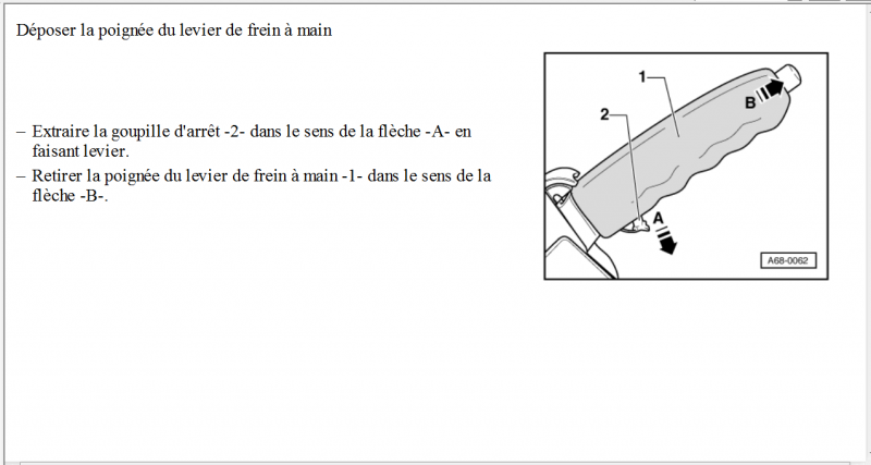

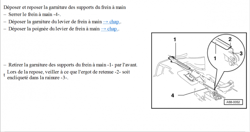

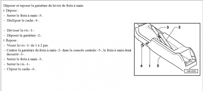

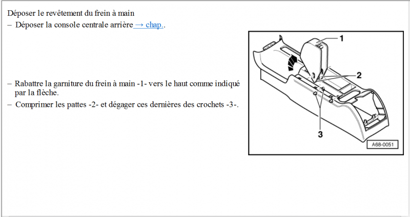

Certains vont peut être trouver cela bête mais quelqu'un aurait un schéma ou me dire exactement comment remonter les deux plastique de frein à main car je n'arrive pas à trouver comment ils ce mettent exactement.. Je parle des deux plastique qui vont sur le frein à main, un apparent et l'autre non car il descend dans la console central

comme d'habitude... heureusement que scalpa traine toujours par ici.. Ou par la.. :marcelpoire:
Désolé du retard j'ai énormément de boulots pour l'instant et quelques petits soucis donc je n'es pas encore eu le temps de me pencher sur ceci, par contre avec ton schémas je ne devrais pas avoir de soucis, en cas je reviendrais mais sa devrait aller, merci scalpa et merci aux autres aussi c'est sympa,
