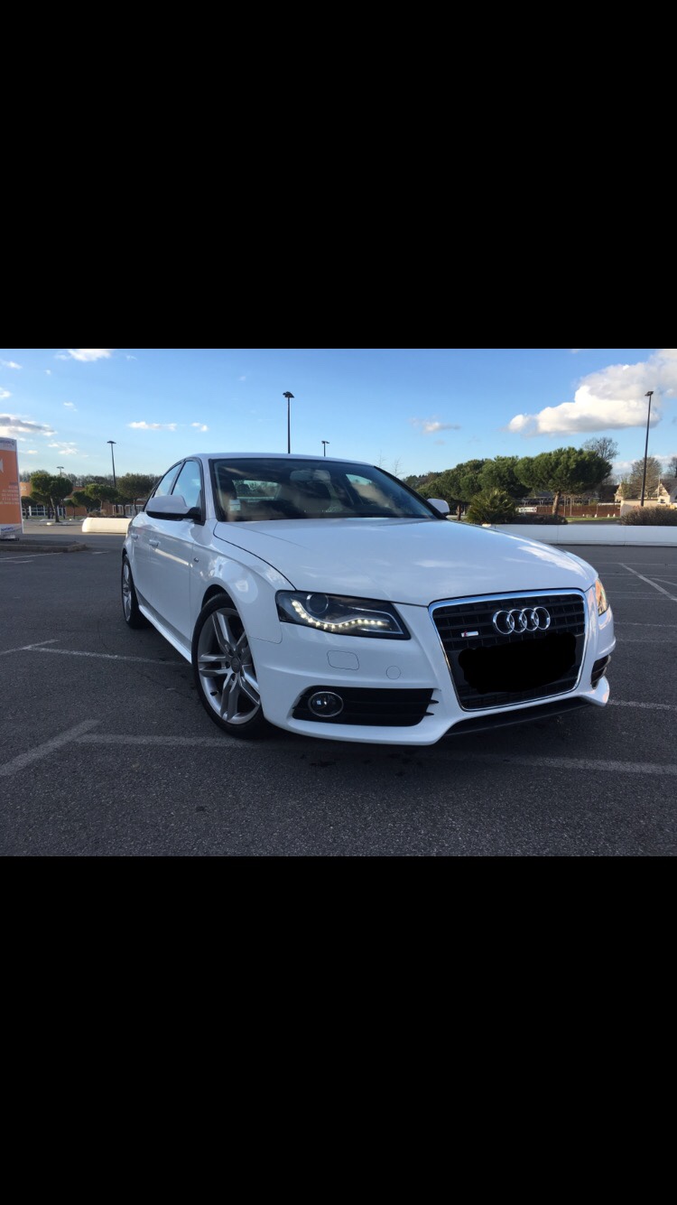

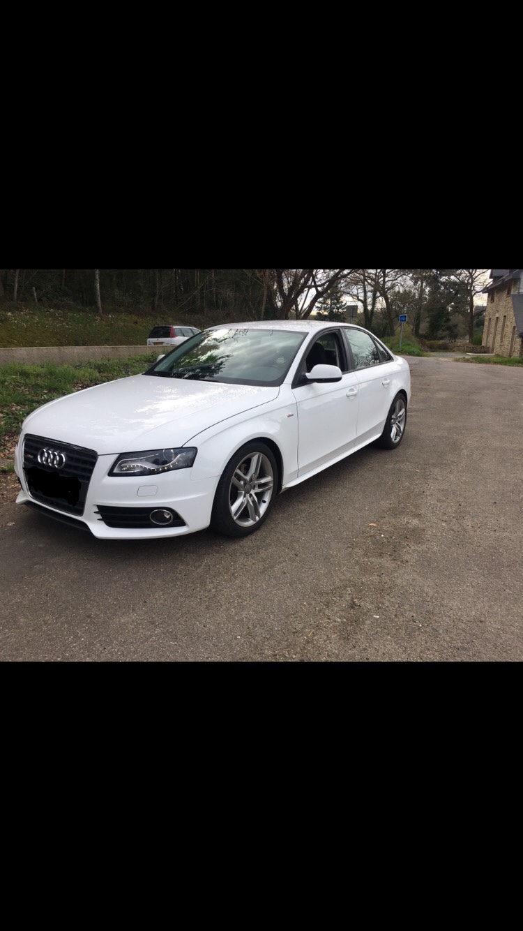

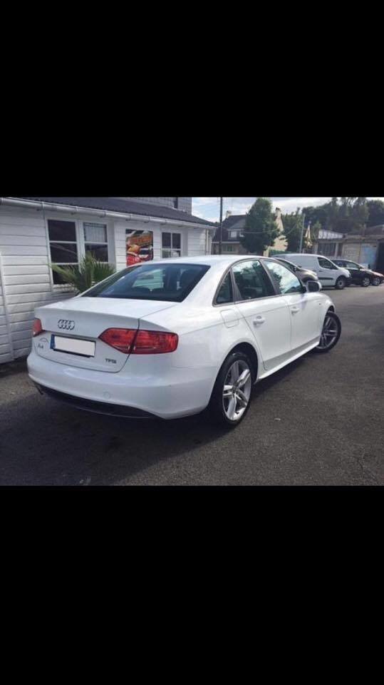

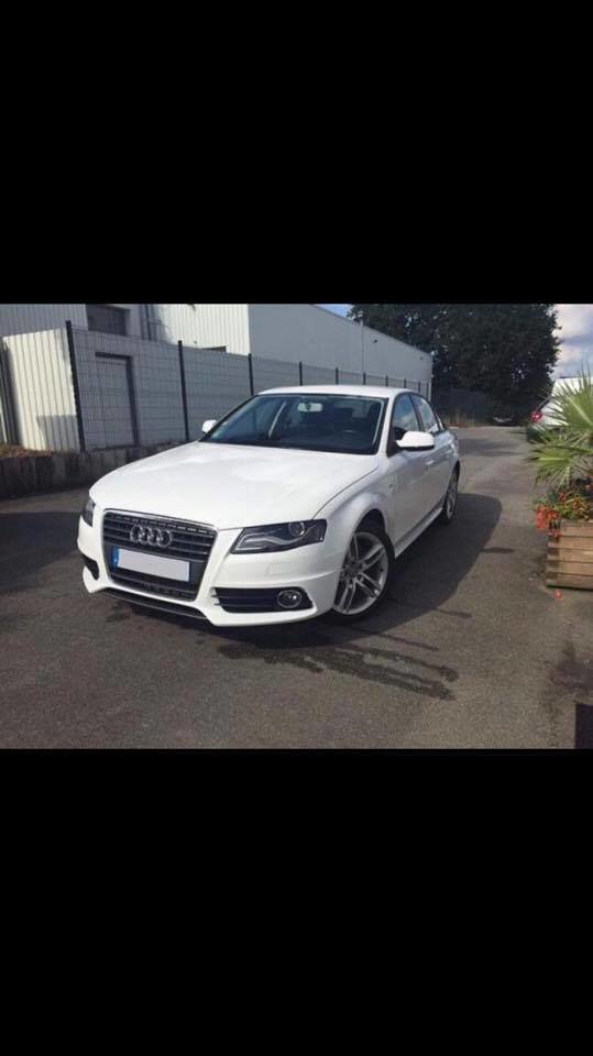

bonjours a tous, je me présente je m’appelle Fabien j'ai 30 ans et je suis du Morbihan,j'ai eu au passé une 306 TD ensuite une A3 de 98 de 110cv par la suite un 320D E46 de 2001 de 136cv après un 325D E91 sport design de 204cv et en ce moment comme deuxième voiture (pour aller au travail) une 306 xsi de 124cv et il y a 5 mois je viens d’acquérir mon audi A4 b8 berline de 2011 1.8 TFSI de 160cv qui m'apport une entière satisfaction, c'est une finition ambiante int et s-line ext (j'ai un doute pour le châssis car je la trouve asser haute) . Pour les modif je pense faire un rabaissement+pose de cales, désiglage, vitre teinté 3/4 arrière + bandeau soleil par brise avant. bon place au photo le jour de l'achat:
bonjour,
y a pas photo pour la hauteur du châssis ........ c'est bien un confort
tu peux trouvé le code option de ton chassis sur la 1ere page de ton carnet d'entretien ou sur l'étiquette collée sur la carrosserie dans le coffre (emplacement roue de secours)
le code option du châssis standard est : 1BA
le code option du châssis sport est : 1BE -20mm
le code option du châssis s-line est : 1BV -30mm (y a pas d'erreur : http://www.directupload.net/file/d/3748/tuwqe42v_jpg.htm )

merci pour c'est codes :marcelpoire: j'ai été voir et c'est bien un chassis confort (1BA) :pleure2: je pense mettre un kit eibach -45/-35 pour me rapproché d'un chassis s-line, y'a plus cas :a3:

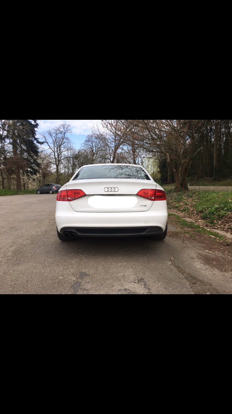

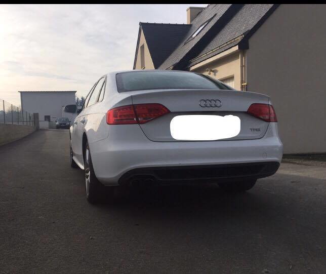

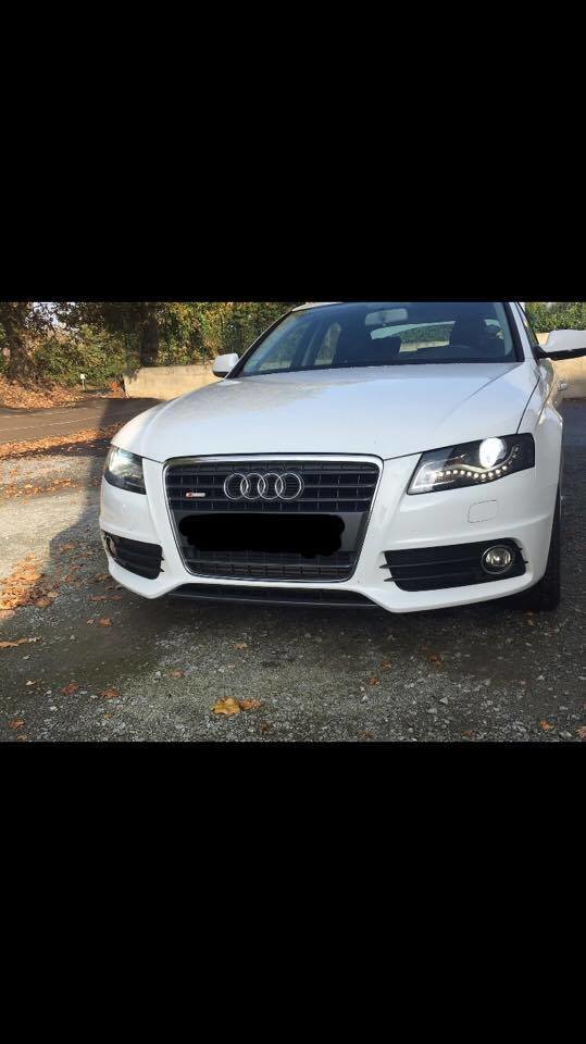

petit modif du jour qui reste discret, logo s-line sur la calandre + désiglage (mais j'ai laissé le TFSI :petard:)+ changer les plaque d’immatriculation alu par des plaques en plexi

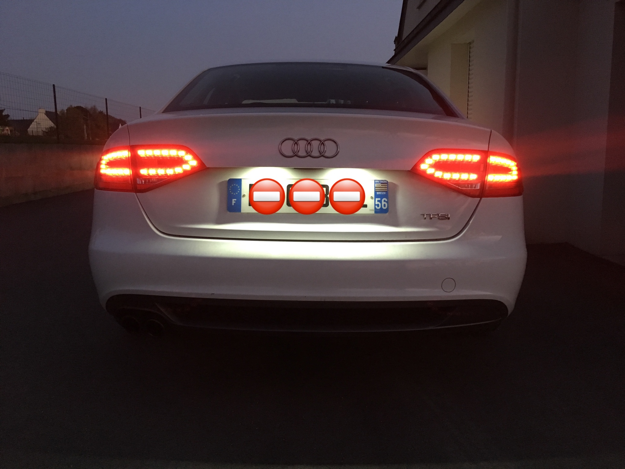

Petite modif, éclairage de plaque a LED, de chez ledperf, le rendu est vraiment chouette , désolé pour la qualité de la photo je l'ai pris avec mon téléphone 4cb7adff8646c09d3c549eff47ffafe0.jpg

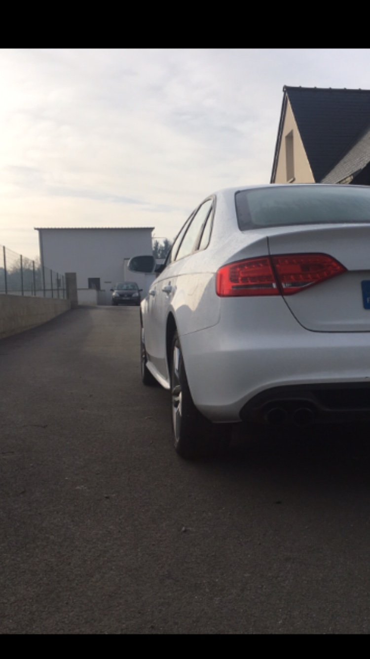

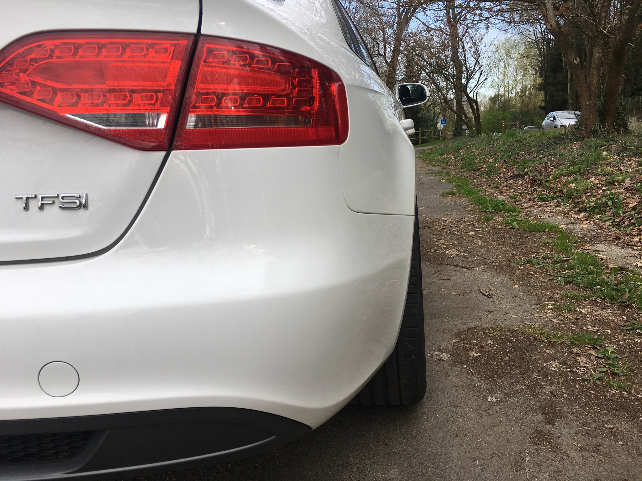

Sa y est la voiture est enfin posé,donc c'était un kit eibach -45/-35, je viens de faire les mesures et en réalité il y a -35/-25, pensez-vous pour ce qui ont déjà fait sa qu'elle va descendre un peu?bon assez parlé place au photo
Avant
Après

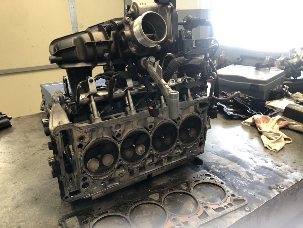

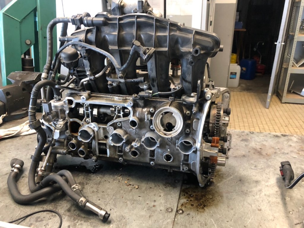

Bonjour à tous je reviens vers vous après 8 mois d'utilisation de mon a4 b8, je suis très content de ce véhicule que ce soit esthétique que pratique et très confortable. Je voudrais avoir votre avis sur ma consommation d'huiles,
Premier Appoint fait le 15/12/2016 à 93728 km au nivaux max (fait par la concession)
Deuxième appoint fait( niveau mini atteint sens que la voiture ne réclame de faire le niveau) le 13/06/17 à 99521km soit 5793 km parcourus du niveau max au niveau mini.
Mais deux questions sont:
Est-ce une consommation normal ou je dois m'inquiéter ?
Est-ce normal que je suis arrivé au niveaux mini s'en qu'elle me demande de faire l'appoint ?
Hello,
Hmmm ... Tu n'es pas le premier à te poser la question et/ou t'inquiéter ...
Il est admis que les TFSI sont assez friands d'huile, si tu recherches sur le forum , tu devrais trouver pas mal de discussions à ce sujet.
Mais il existe aussi par ailleurs un problème de conception qui font que les TFSI de cette époque se mettent à consommer de l'huile à outrance. (C'est un problème connu du groupe VAG, mais dont la prise en charge est plutôt laborieuse. Et ça ne touche pas qu'Audi) .
https://www.quechoisir.org/actualite-moteur-volkswagen-et-maintenant-la-surconsommation-d-huile-n22475/
J'ai un ami en 2.0 TFSI qui a ce problème mais bien plus amplifié que le tien. Son moteur consomme à présent (malgré sa persistance à indiquer qu'il y avait un problème - depuis 2011 - auprès de son concessionnaire chez lequel il a acheté le véhicule neuf) 3,7 L d'huile au 1000 Km :icon_eek: , ce qui fait qu'entre le niveau max et le niveau min, il a globalement 300 km d'autonomie ...
Donc sans être alarmiste, je t'inviterais à te méfier, et d'aller faire ce qu'il appellent une "pesée" chez Audi.

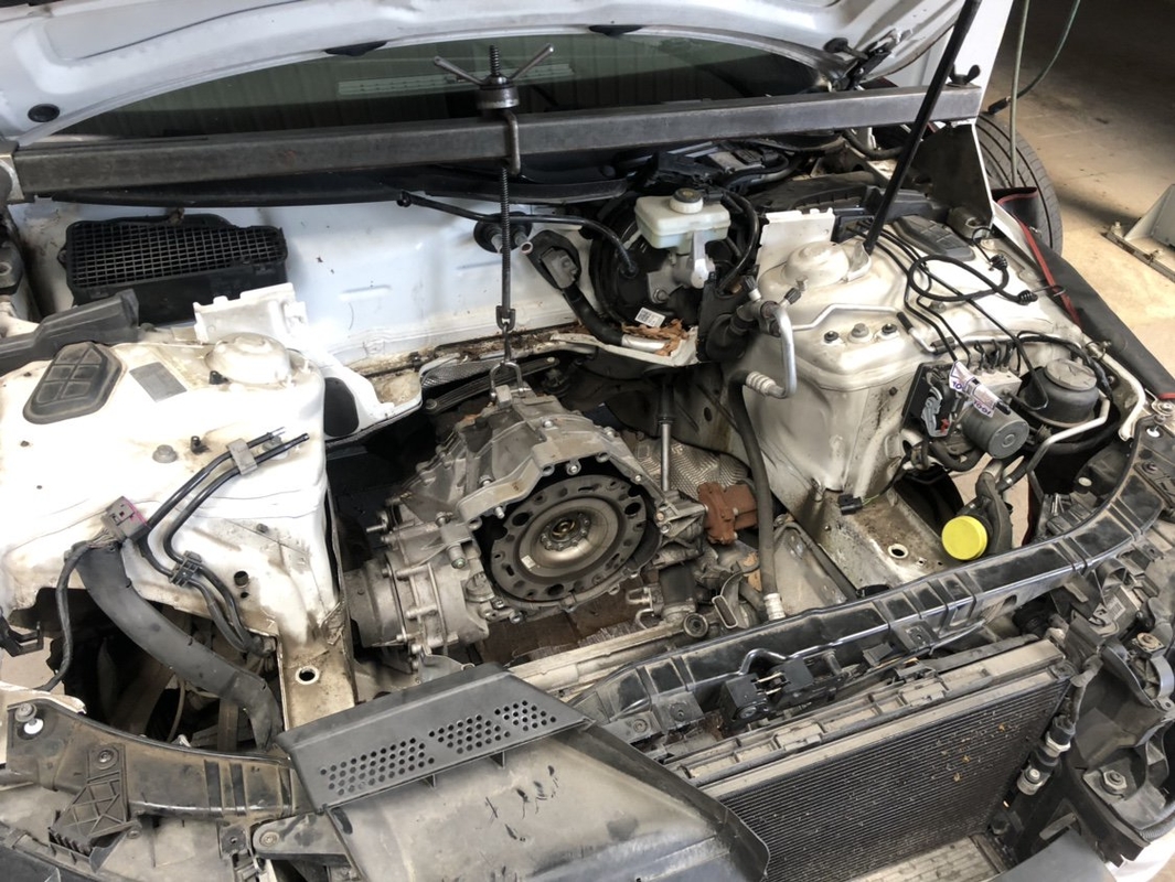

Bonjour je reviens vers vous après un long moment sens nouvelles, pour ma consommation d’huile c’est sur le point d’être réparé, après plusieurs mois de négociation ( dossier ouvert en janvier ), j’ai fait une pesée d’huile et en effet mon moteur consommait 1,2L pour 1000 km. Bilan changement piston, segment, bielle etc une facture qui s’élève à 4800€
Photo prise la semaine dernière
19be0ebb60d49b762404e47cb1a00dc3.jpge96e593c6eea138241463857e0d44549.jpg08ffc315cfb2ab07d4a78fd7ff68926a.jpg
