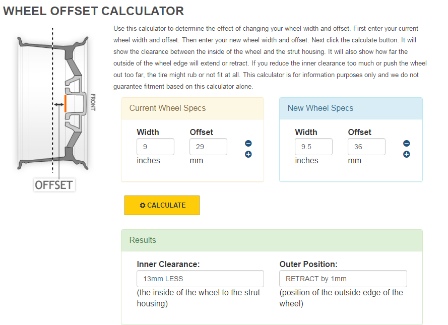

J'ai trouvé des jantes d'origine audi en 20 pouces.
Référence audi : 4F0 601 025 BR
C'est du 9.5 avec un ET 36
Savez vous si ça passe sur mon a5 3l tdi de 2009?
Sachant que la monte d'origine en 20 pouces en option est de 9 avec un ET de 29.
Merci de me laisser vos avis.

oui ça passe largement
le bord exterieur de ta jante sera 1mm plus à l'interieur dans l'aile et le bord interieur de ta jante se rapprochera de 13mm vers l'amortisseur .

NON ça ne passe pas , tes étriers de frein arrière vont toucher , il te faut des cales de 5mm à l'arrière
Sinon OUI ça passe largement pour les ailes ou les passages de roues
Je peux te l'affirmer j'ai des ET 35
9 , 9,5 ou 10 ça ne change rien pour les étriers, juste pour les passages de roues
Après oui il se peux qu'il ai des étriers arrières différents , mais à la base il était en ET 29 comme nous ? DOnc j'ai de gros doutes , au pire des cales de 5mm comme moi
