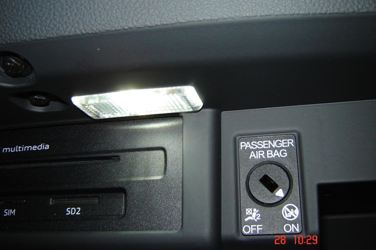

Bonjour
Voici les photos
Eclairage d'origine
Eclairage led

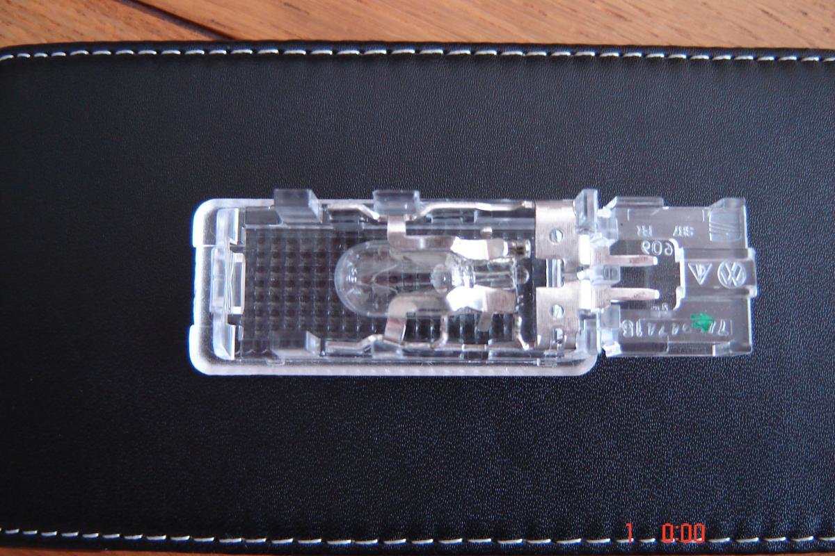

Bloc éclairage ouvert pour remplacement de la lampe
Bonne journéepost-97322-0-21220900-1490690492_thumb.jpgpost-97322-0-04747400-1490690559_thumb.jpgpost-97322-0-09488700-1490690715_thumb.jpg

Je suppose qu'il faut insérer un tournevis plat sur le côté gauche et pousser vers la droite, n'est-ce pas ?
Merci encore de l'info.
et c beaucoup mieux cela va avec le reste de l'éclairage de la voiture.
