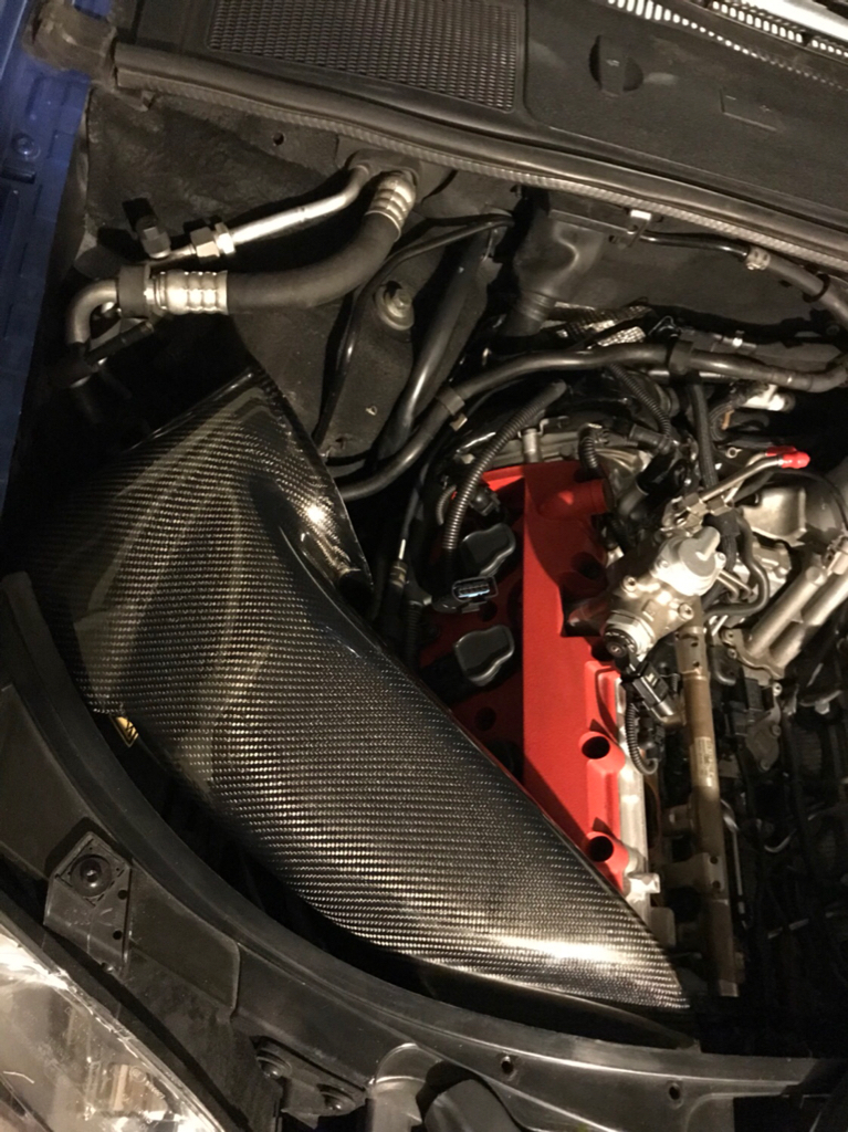

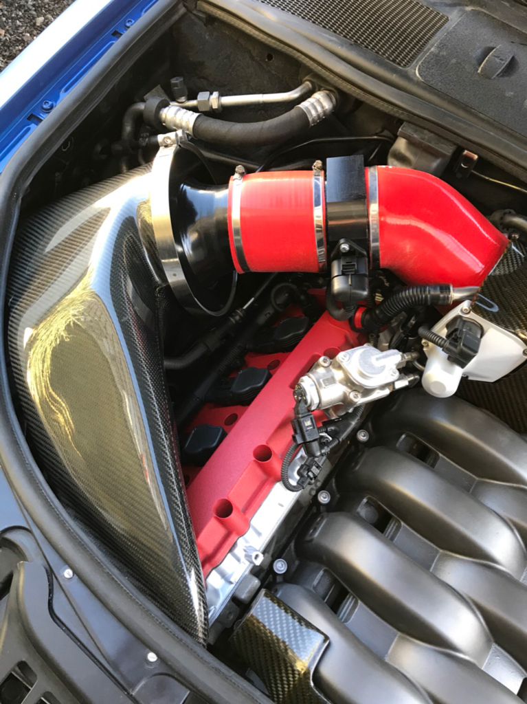

superbe ta boite à air...

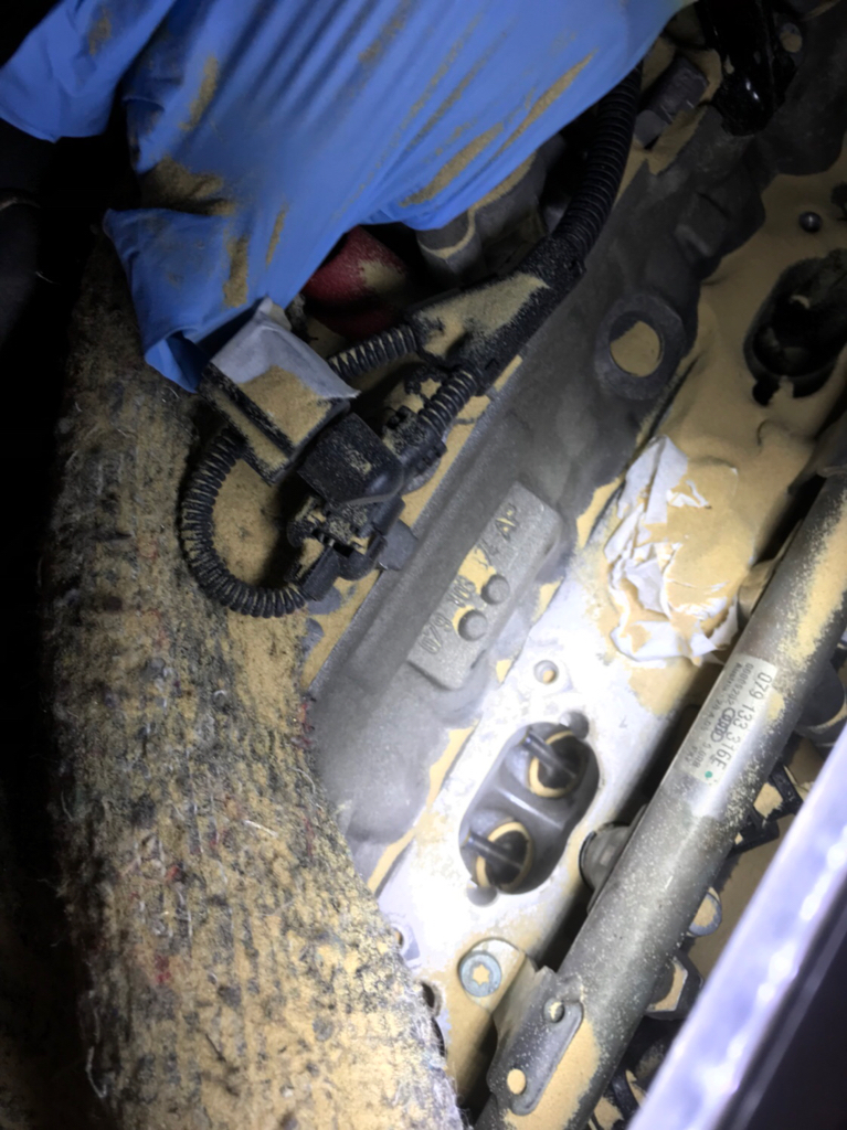

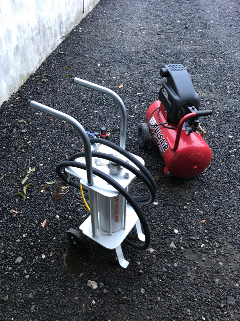

tu as la machine pour le décalaminage ?
beau travail encore une B7 bien entretenue :malelovies:
Merci

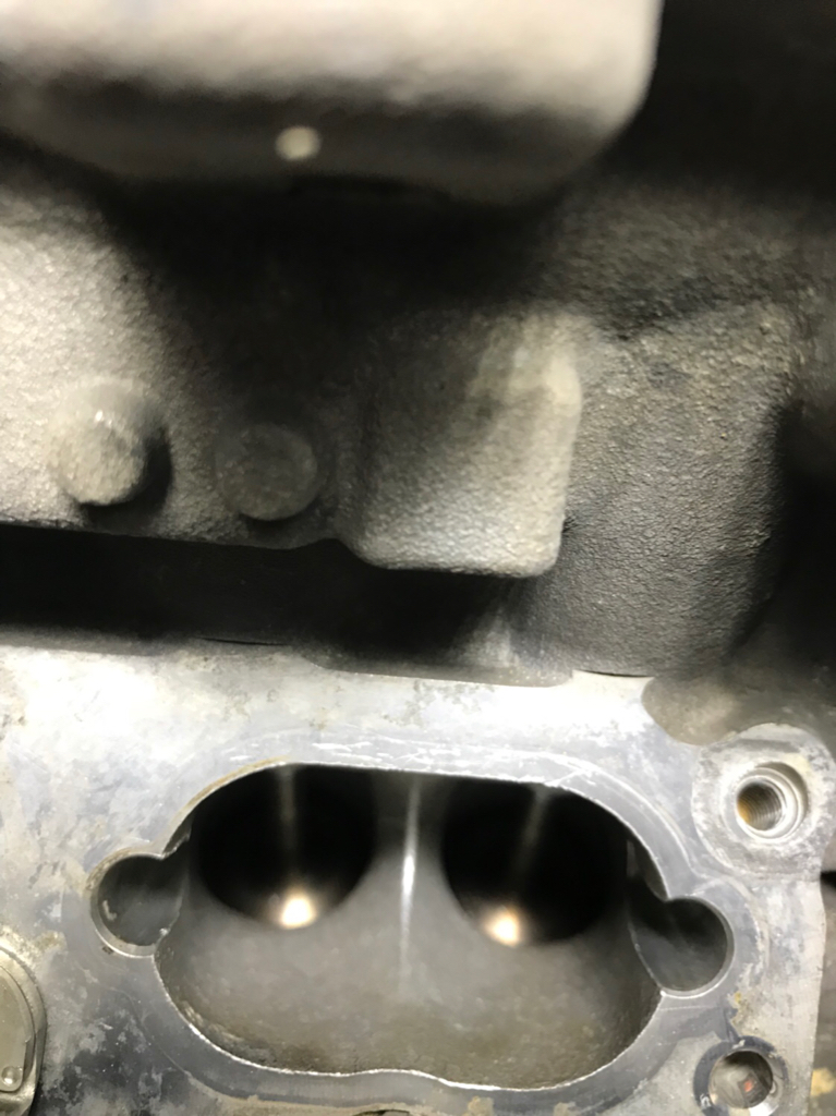

Je l’ai fait maison avec une sableuse, un aspirateur et de la granule de coque de noix, parcontre j’en ai mis un peu prtt il a fallu un bon nettoyage apres.
vraiment beau boulot. :marcelpoire:
.. voila typique un truc dans lequel je ne me lancerais pas... trop flippant de voir toute cette poussière pouvant s'infiltrer partout...
trop flippant :MdrDevil:

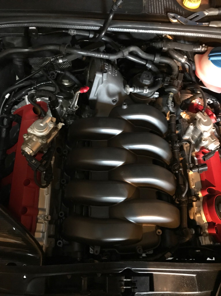

Chouette, ta rénovation avance bien.
Un plaisir de voir une RS bichonnée.
Deux petites questions :
- Origine de ta boîte à air carbone ?
- Par rapport au mien, ton collecteur d'admission semble plus lisse et satiné. As-tu appliqué une peinture sur cette pièce ?
Bravo pour ton compartiment moteur nickel :marcelpoire:
Elle ressemble fortement à la Gruppe M, mais les mappeurs se plaignaient d'être compliqué de trouver le bon compromis d'air pour la carto avec ce type de boite à air en carbone... en tout cas, elle est de toute beauté :secret:
Merci les gars ca fait plaisir, le collecteur est effectivement plus lisse nico car je l’ai poncé et repeint, j’ai bien insisté en poncant pour l’avoir moins granuleux
Pour la boite à air je l’ai eu sur ebay.de d’occaz mais en etat neuf, j’espere qu’ils me la reprogrammeront quand meme nickel !!!
Très belle admission, le problème de cette admission est la taille du filtre qui est sous dimensionnée pour le 4.2 fsi
j'ai du mal a envisager qu'ils ont fait une baa particulière pour cette caisse et que ca soit restrictif... il est ou l'intérêt alors mise a part esthétique?
moi aussi cela m'étonne
cela me fait penser à EVENTURI le sytème
Il y a plein d admission qui ne servent pas à grand chose et qui sont vendu à prix d or
La carbonnio de chez apr: gain 0 est développé pour tfsi
BMC CDA
la grupp M personne n'arrive à la régler .....et c pas par trop d air
Car beaucoup d ici on modifier leur admi en rs242 et cela fonctionne à merveille
Sur un atmo il faut un filtre le plus grand possible pour éviter la perte de charge
De l air le plus frais possible pour un meilleur rendement
Et une grosse boîte à air entre le filtre et le papillon
Dans la venturi sur RS4 b8 c différents 2 filtres plus c grand en matières filtrantes et moins il y auras de perte de charge et les filtres sont plus éloignés du papillon
Cch ton admission dans ton ex RS4 B7 étais parfaite
ha ok c'est pas la même qu'avait Christophe (zeko pardon.... lactu du fofo...), je pensais à la même c'est pourquoi jetais étonné
t'avais fait un truc sur l'admission a part ton boa Renaud ?
