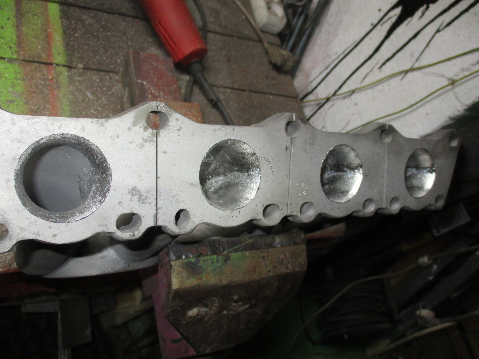

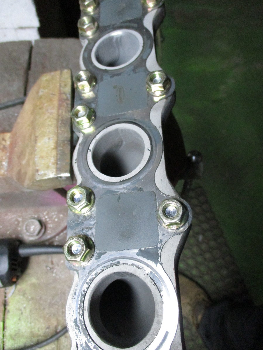

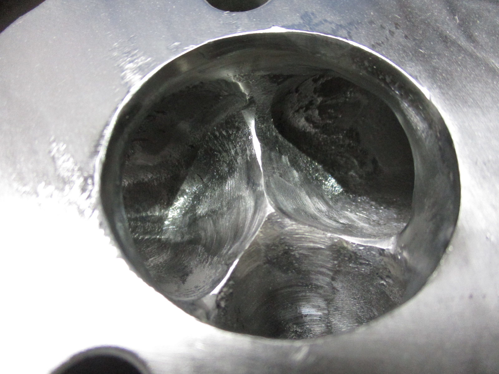

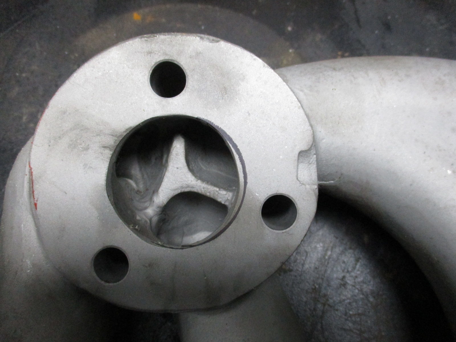

J'ai eu quelques travaux sur le AGu et je me remets doucement sur la S. J'ai donc retaillé le collecteur aliexpress et vais passer au remontage.

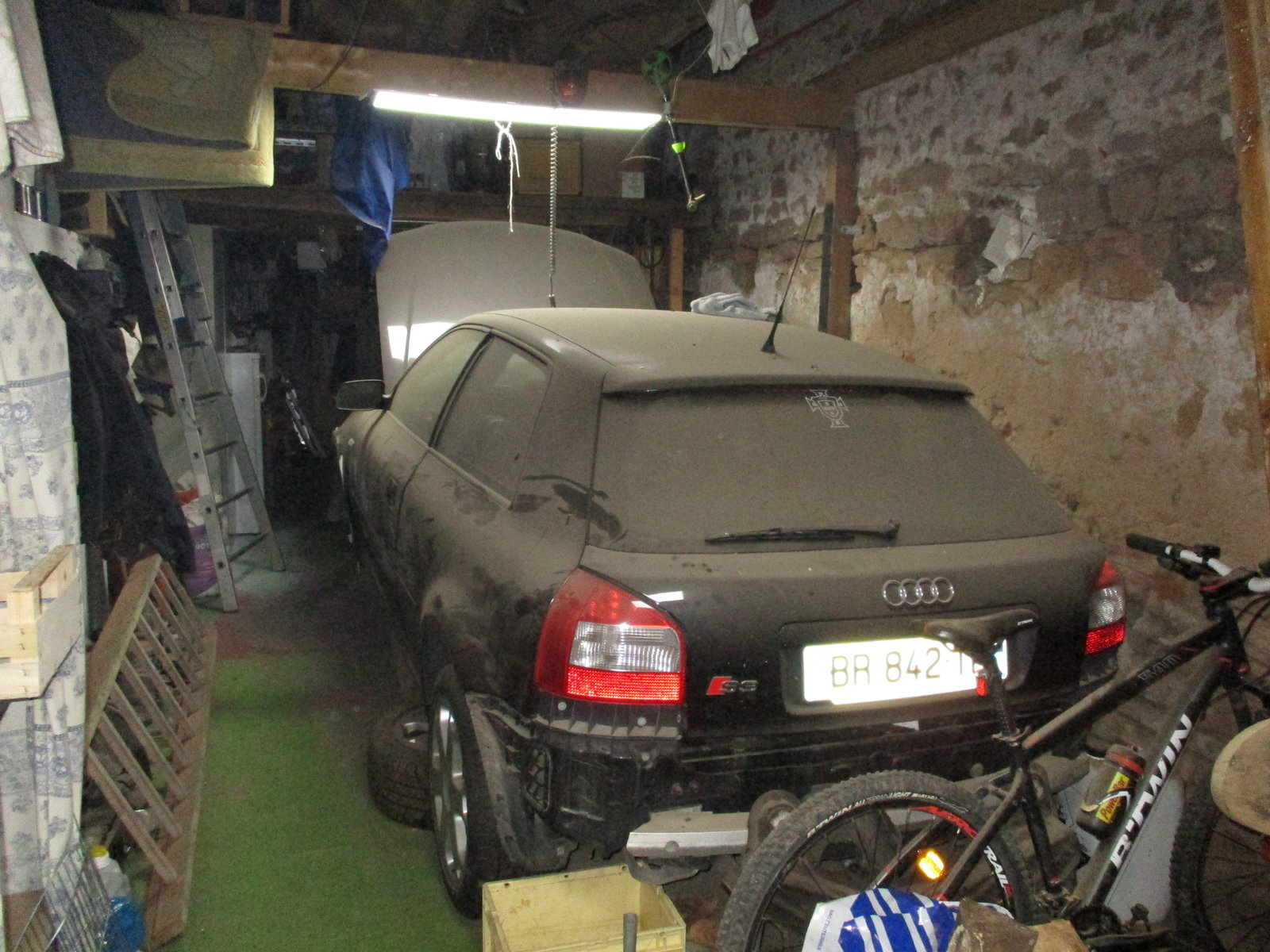

Une petite du turbal BW, une petite baladeuse à mettre sous la voiture pour y voir bien clair et une dernière de la S en ce moment après 8 mois de grange!!!!!
Ce qui m’a le plus marquer c’est que j’avai le même vélo que toi 🙄😂
Tu va être trop heureux lors de ta première sorti karcher ^^

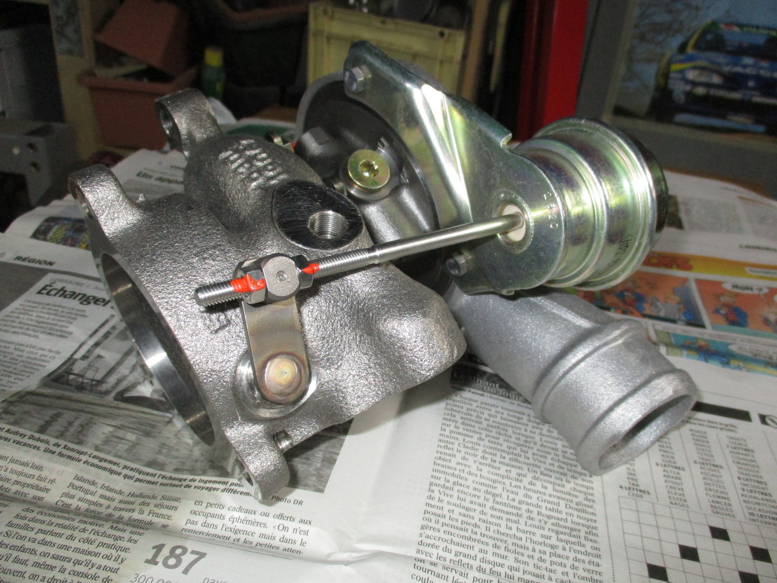

J'ai donc réussi à raccorder tous les banjos sur le turbo et pour l'instant je n'ai réussi à mettre qu'une seule vis de la liaison turbo collecteur.
Et là franchement je galère car la sortie air comprimé est presque au contact du collecteur et même en forçant dans tous les sens je n'arrive pas à aligner les deux autres trous.

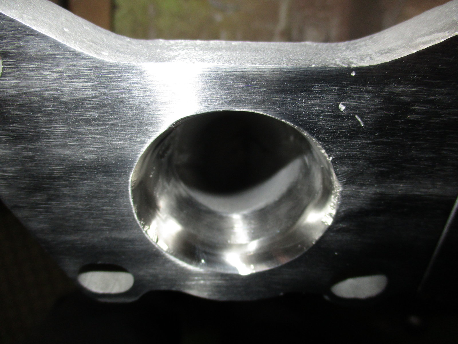

Du coup je me demande si je n'aurais pas dû raboter une partie du collecteur Aliexpress.

Bon après mise en tension par tige filetée, c'est bien l'arrivée d'huile qui me met la misère. Je mettrai des photos plus tard car je n'y arrive pas avec le tél.
Bon la merde, ça veut tjrs pas y aller.
J'ai la sortie du corps froid qui touche le collecteur.
Ça vous est déjà arrivé ?
C'est ta béquille de turbo qui n'est pas orientée a l'identique du collecteur.
laisse ton turbo uniquement sur la béquille sans les visses sur le collecteur et force dessus a 2 mains pour tordre la béquille jusqu'à que tu sois aligner au 3 trous.
Ensuite tu met une 1 visse, tu approche ton turbo au plus pres du collecteur sans bloquer et tu vois si tu as encore besoin de faire levier

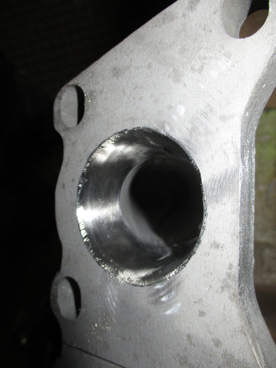

Même problème que toi, collecteur qui touche le corps du turbo, donc j'ai du limer le collecteur pour que sa passe.
Persos le collecteur m'a fait décalé la ligne d'échappement

Merci les gars, je vais donc limer....

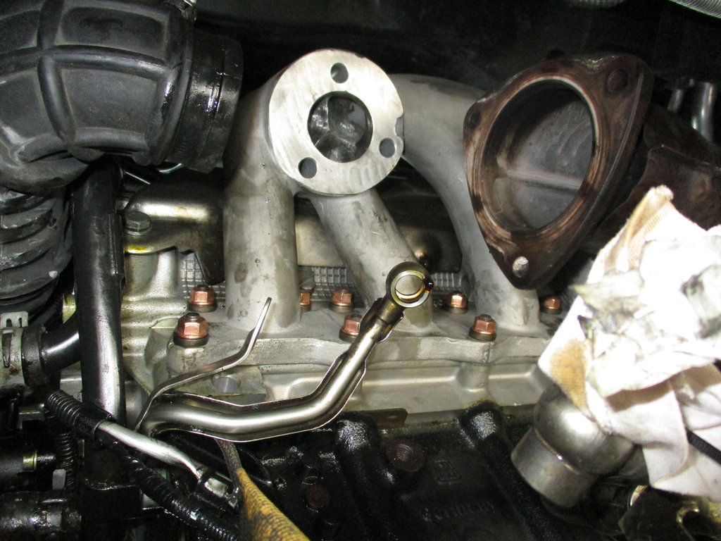

Le plus chiant ce sont les deux sur le dessus du turbo, difficile d'accès à cause du collecteur. Perso j'ai d'abord désolidarisé le turbo du collecteur pour faire un peu de place et ensuite j'ai enlevé les 2 vis banjo du dessus (+ une contre le bloc moteur)
