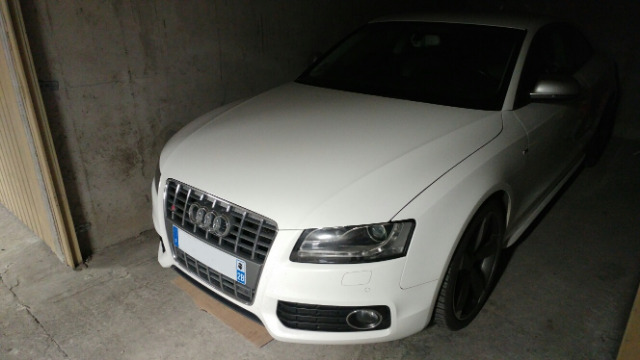

presentation A5 Sline 09
bonjour les amis
travaillant dans le réseau Audi et Vw, et ayant marre de baver devant les A5 b8, je me décide à vendre ma Subaru Impreza pour un peu de confort,
je craque donc sur un petit 2.0Tdi 170ch mais S-line (sinon c'est pas la peine) enfin S-line extérieur, car le volant n'est pas siglé, et les cuirs non plus... cela dit elle possède toutes les options sauf toit ouvrant...
depuis l'achat, j'ai ajouté (uniquement avec des pièces d'origines et neuves):

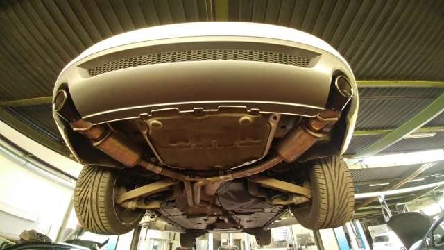

- double sorties d’échappement du 3.0L 8T0253409B (pièce d’occasion)

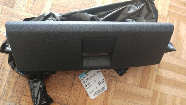

- tiroir sous siège passager 8K0882601C 4PK

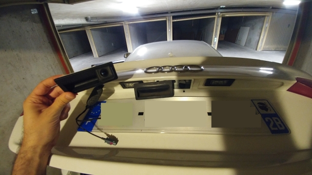

- Camera de recul et son calculateur de trajectoire arrière 5N0827566AA

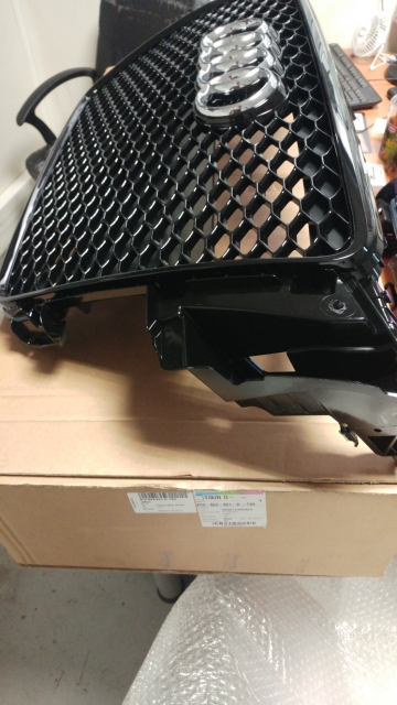

- Grille RS5 Noir laqué 8T0853651D T94

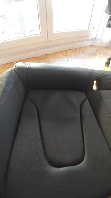

- garniture cuir sline conducteur 8t0881805q 25d

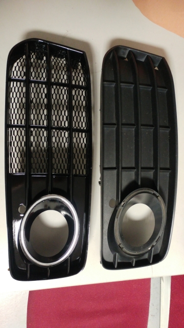

- customisation des grilles antibrouillards 8T0807681B 01C et 8T0807682D 01C

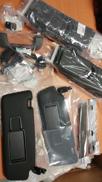

- pose du ciel de toit noir S-line (ainsi que l'ensemble de l’intérieur) 8T0867501 V48 ...

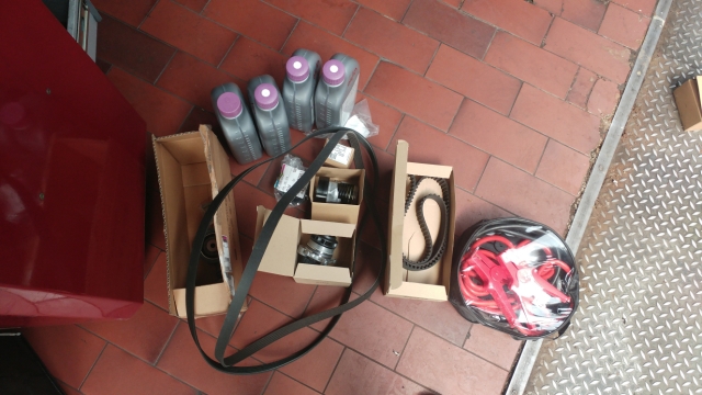

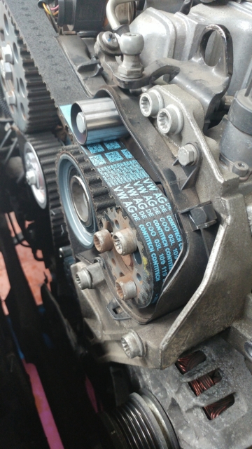

- distribution + pompe a eau + courroie accessoire 03L198119e + 03L121011GX + 03L903137A....

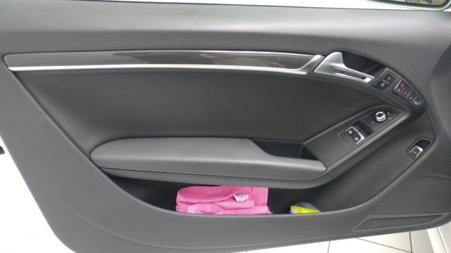

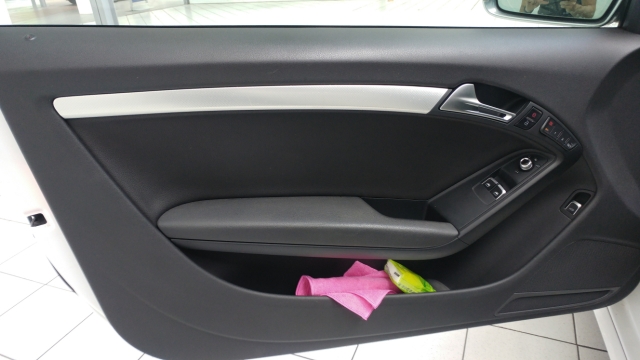

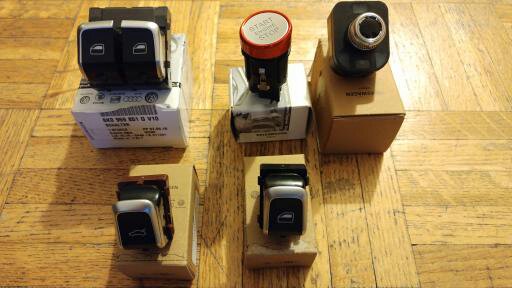

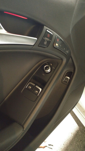

déformation pro, je passe directement à la customisation en changeant les interrupteurs par le modèle 2017
ça aide de travailler chez audi :race:

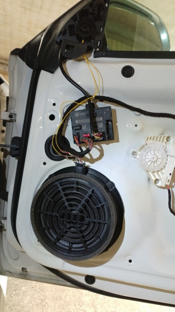

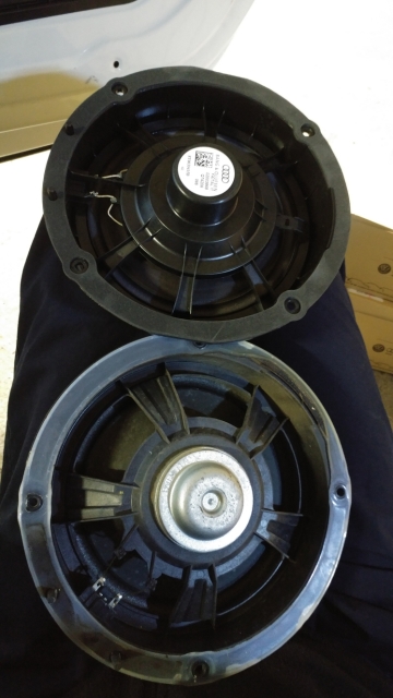

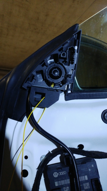

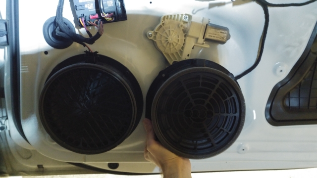

remplacement des 8 HP par du Bang et Olufsen
ajout des 2 tweeters B et O portière
j'ai quand mème du degarnire la portière conducteur pour insérer mes lèves vitres et mon ouverture de coffre
mais le résultat est là :malelovies:

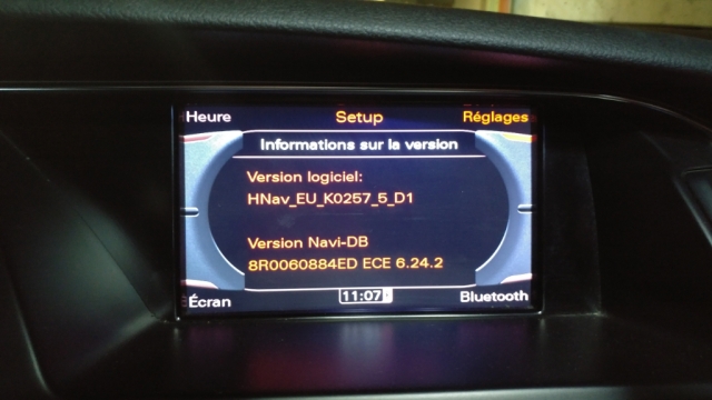

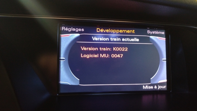

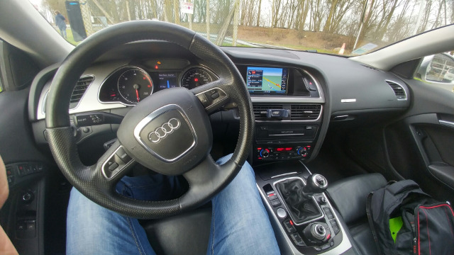

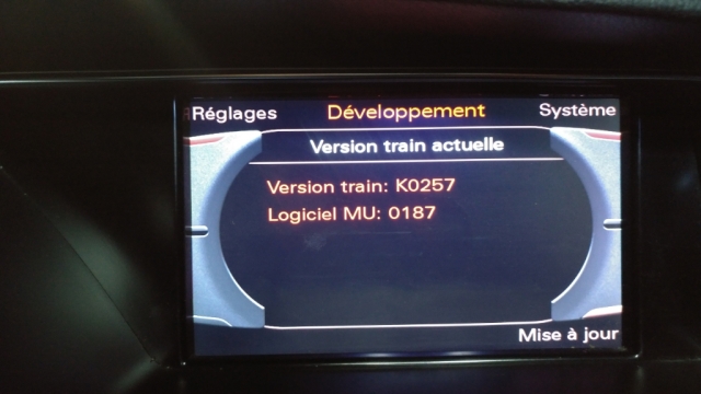

mise a jour du mmi en version 2017
avant
apres ref 8R0051884ED tarif 288€

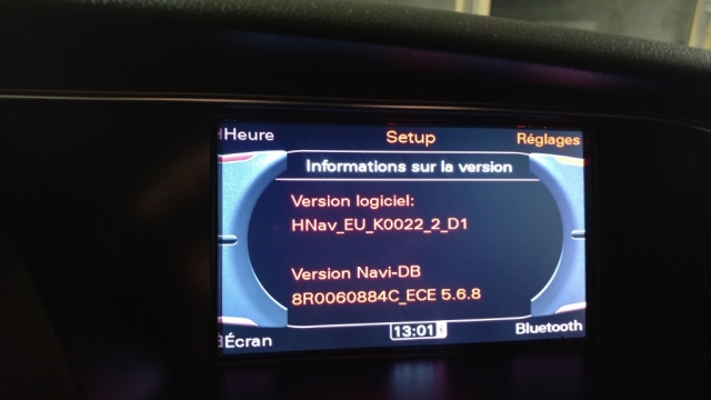

mise a jour GPS 2017
avant:
apres: ref 8R0060884ED tarif 261€

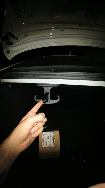

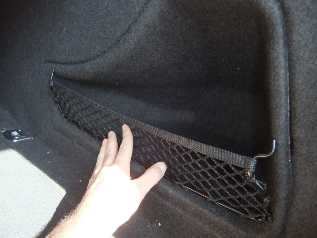

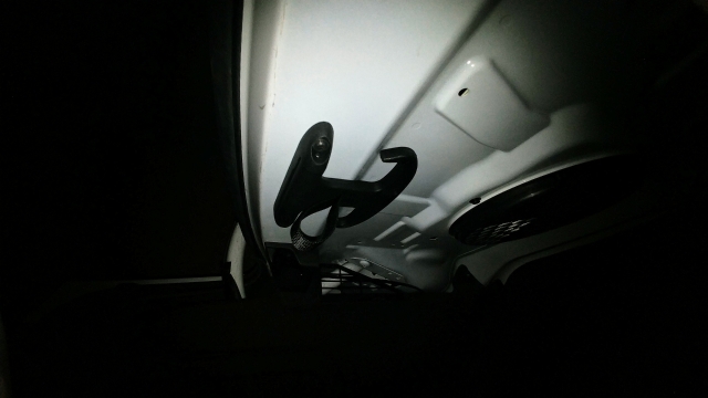

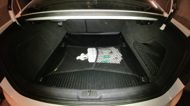

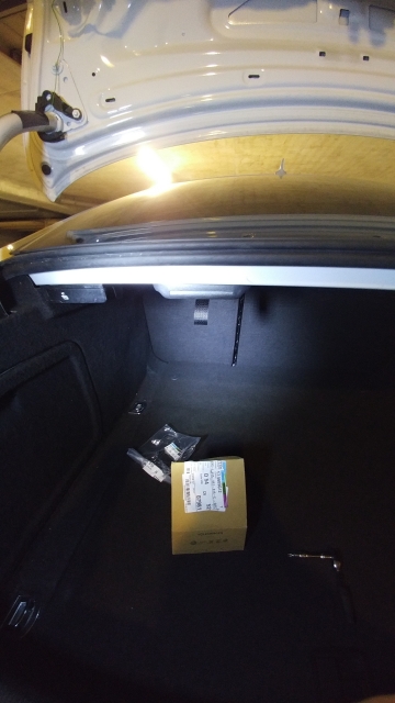

ajout du filet de coffre audi (60€)
avant
après

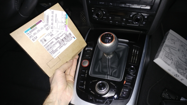

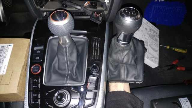

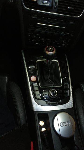

remplacement pommeau de vitesse (audi a3) ref : 8P0863278CHSZQ 320€ ttc

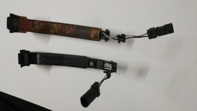

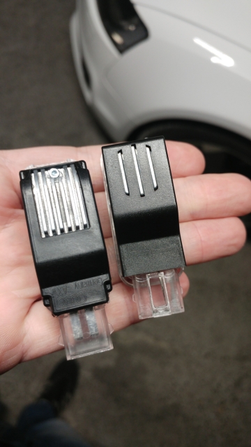

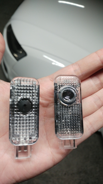

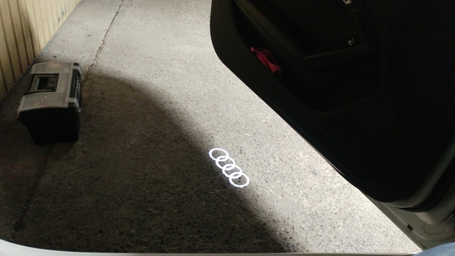

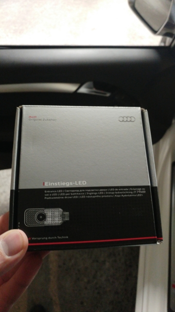

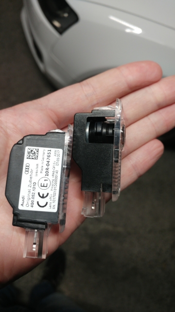

remplacement led portiere audi
avant (ebay)
après ref 4G0052130A 98€

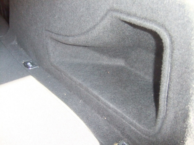

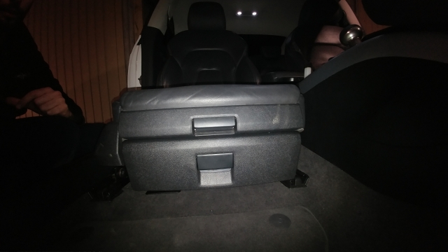

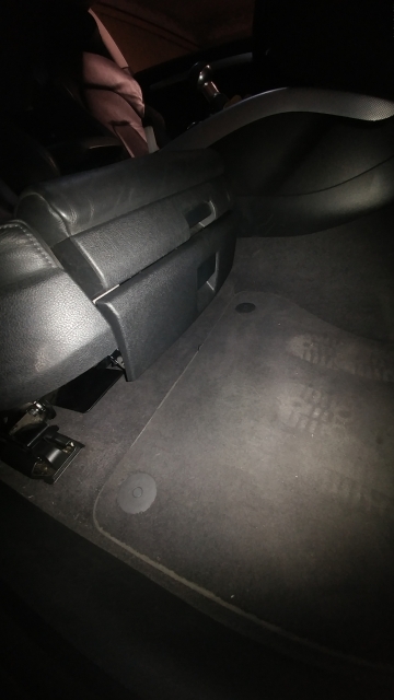

ajout du casier siège passager: (70€ ttc)

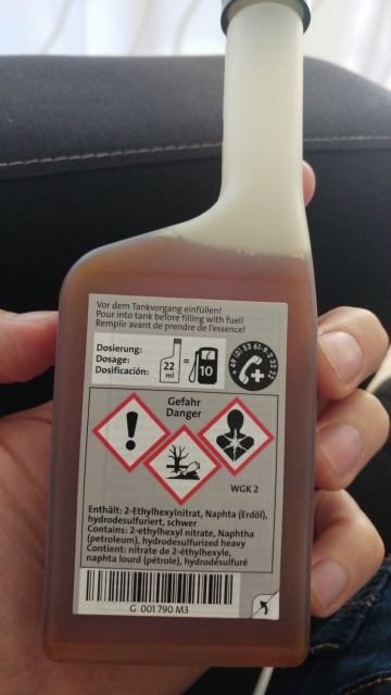

petit additif VAG pour nettoyer, entretenir et préserver le moteur (référence G 001790M3 diesel uniquement) (15-20€)

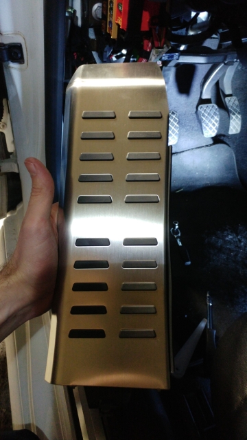

Pose du véritable pédalier en alu rs5 (90€)

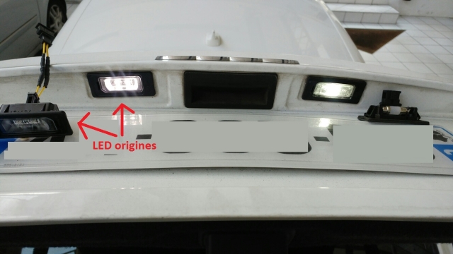

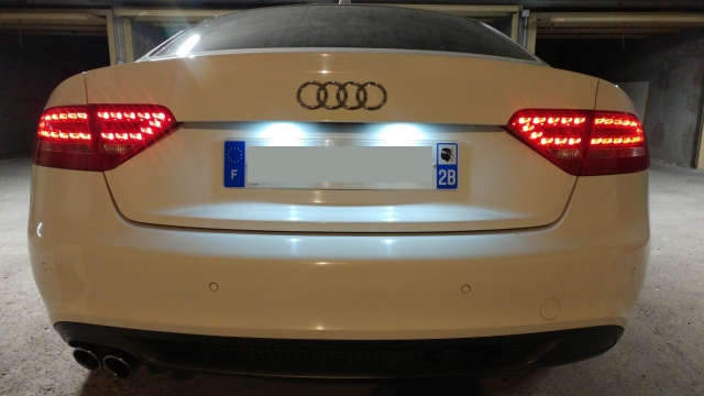

ajout des leds audi (60€)

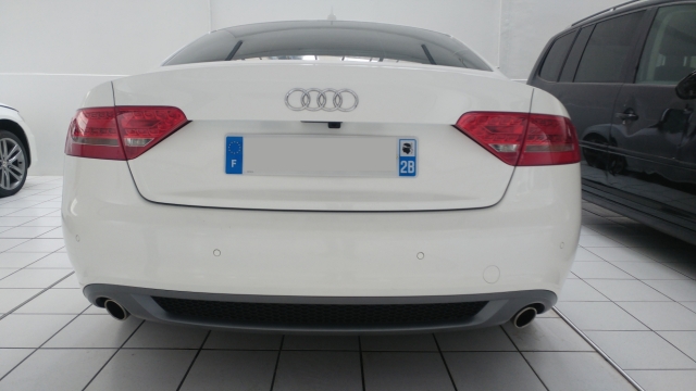

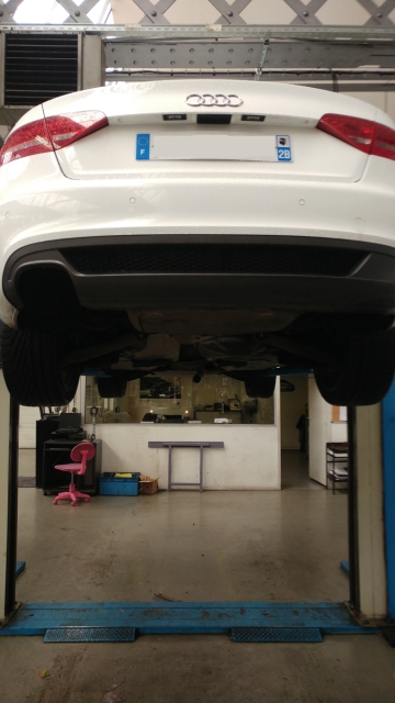

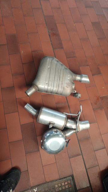

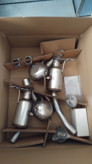

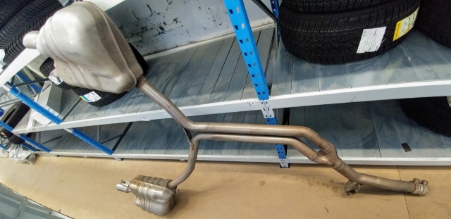

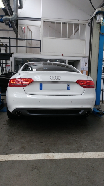

Pose d'un échappement du 3.0 v6 (150€ minimum d’occasion)
Avant
apres

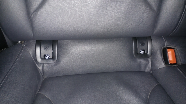

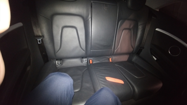

ajout du système ISOFIX (20€)
avant:
après
ajout du filet porte bagage 8T0 065 110 (40€) et tapis de coffre 8K5 061 180 (90€)

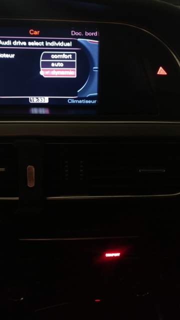

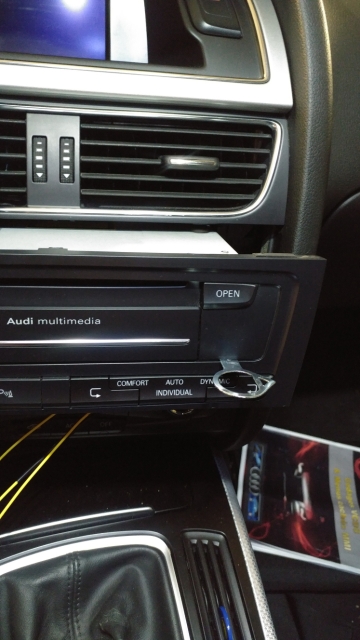

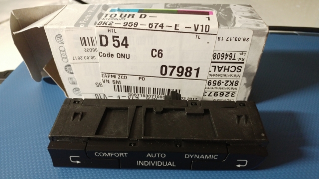

Ajout de l'option drive select (pour le contrôle de l’échappement)
avant:
activation et test de la fonctionnalité ok

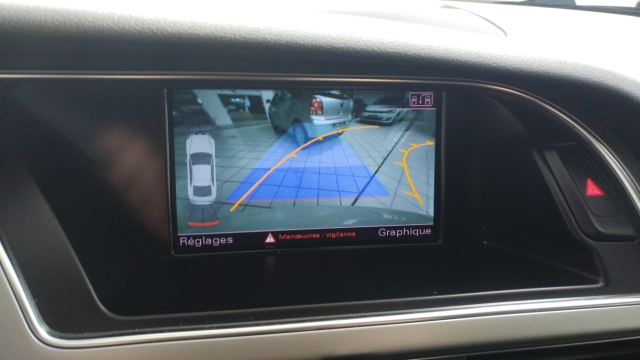

pose de la camera de recul et son calculateur (839ttc)
avant
apres
magique

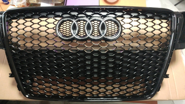

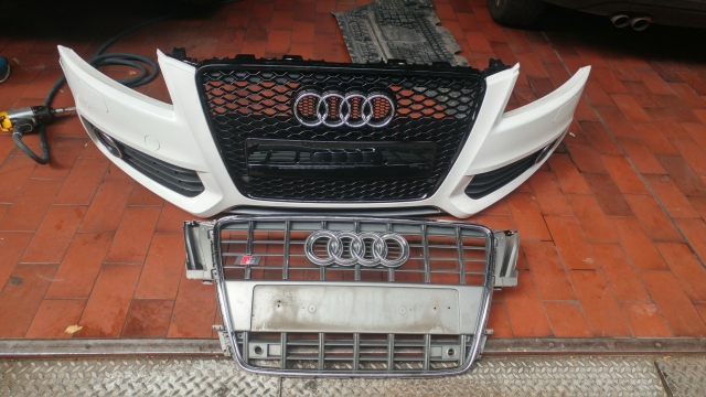

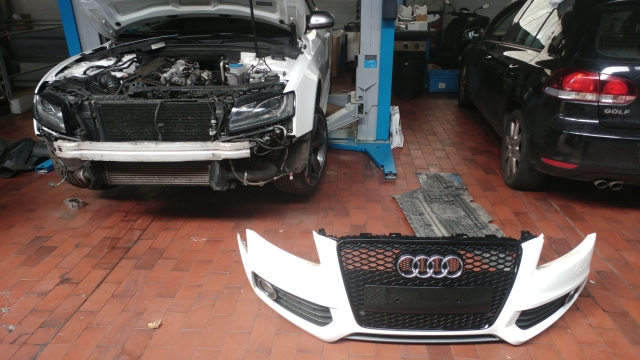

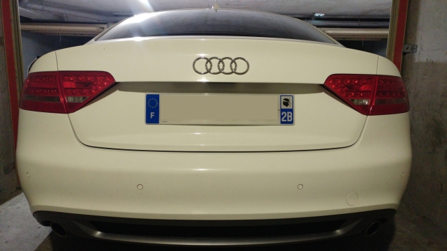

pose de la calandre rs5 d'origine (984€ttc)

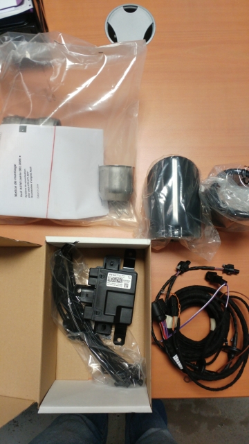

pose de l'audi engine sound syteme: (894€ttc)
maintenant le ronronnement du tdi est très enivrant et désactivable à souhait

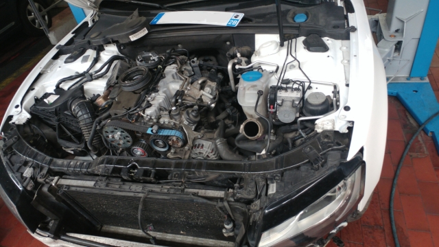

distribution + pompe à eau et courroies d'accessoire

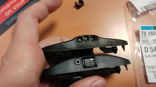

gicleur brouillard lave glace de la facelift (64€ttc)

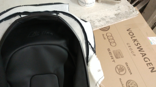

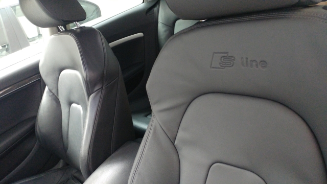

pose garniture Sline coté conducteur (654€ttc)

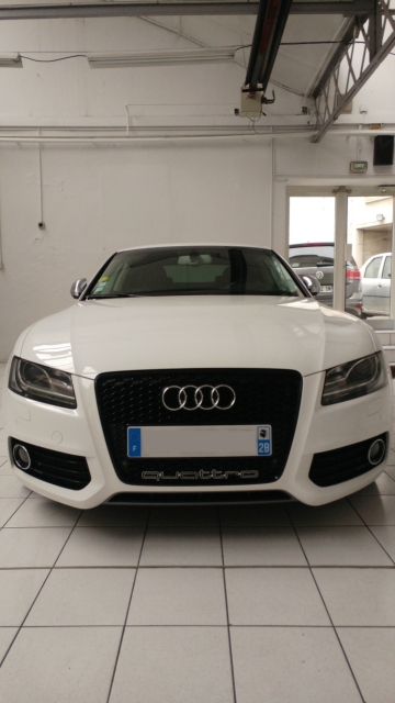

pose du logo Quattro (rs6)

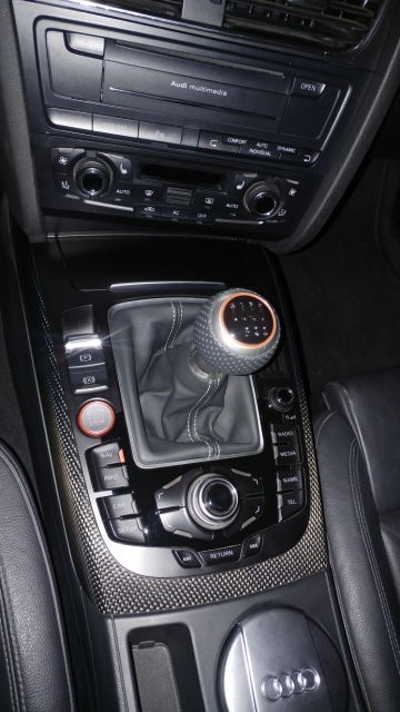

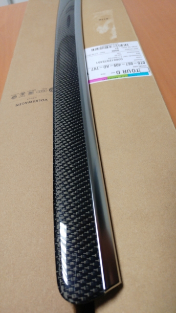

ajout des baguettes en véritable carbone rs5:
avant:
après:

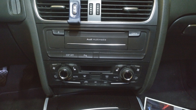

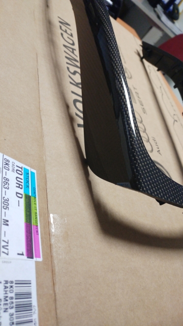

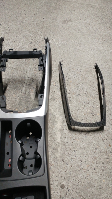

puis la console central
avant
après
customisation des grilles anti brouillards:
Remplacement du beige par du noir

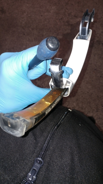

-poignée rs5 ref: 8T0837020C 6PS et 8T0837019C 6PS (120€ ttc)
http://forums.audipassion.com/topic/193958-tuto-mettre-des-poignees-rs5/?do=findComment&comment=3958742
-prise audi music interface ref: 8K0051960 (340€ ttc)
http://forums.audipassion.com/topic/194587-tuto-ajout-prise-ami/?do=findComment&comment=3976123
-ISOFIX bébé arrière (15€ ttc)
http://forums.audipassion.com/topic/195756-tuto-ajout-isofix-bebe/

-LED plaque immat (60€ ttc)
http://forums.audipassion.com/topic/195212-tuto-led-plaques-immat/

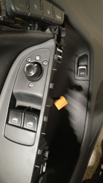

merci!
oui entièrement, rien de bien compliqué en plus !
Pour le passager aussi ? Les clips tiennent le coup ?
Il coute combien le bouton de demarrage?
le bouton de démarrage il coute dans les 60euros en concessions, de mémoire la reference c'est 8k0905217C
essaie sur google :icon6: https://fr.aliexpress.com/store/product/Original-Audi-A4-A5-Q5-automatic-start-stop-switch-SART-ENGINE-STOP-switch-8K0-905-217/1267712_32373268538.html
figure toi que pour le passager j'ai juste déclipsé le cache en forme de boomerang (qui sert de poignée pour fermer la porte)
sur le conducteur j'ai tiré comme un sauvage pour démonter la garniture et aucun clips n'a cassé!

Sympa les nouveaux boutons ,ca change tout
J'adore celui de démarrage
:welco:
merci :roi:
oui ca rajoute un coté plus noble et racé !
prochaine étape les boutons d'inclinaison du siège
Impec je suis preneur d'info pour ceux des sièges

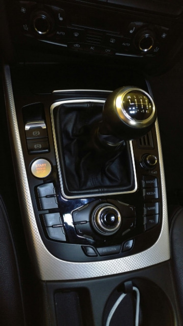

bon choix pour le coupé, le bouton de démarrage il se change facilement ? tu as procédé comment?
la différence avec l'ancien c'est le contour rouge lumineux c'est bien ça?
oui c'est la modif la moins chiante à faire
si tu as une boite auto, tu declipse l'entourage de ton pommeau de vitesse qui est pris sur ton mmi puis tu tire sur ton mmi qui est clipsé
cf le tuto de chromexine
http://forums.audipassion.com/topic/144972-tuto-installation-de-la-console-centrale-mmi-chromee-de-la-rs5-sur-le-q5-chromexine/
puis le bouton spart et stop s’enlève en le poussant vers l’extérieur! plug and play !
alors non le contour rouge n'est pas lumineux, seul l’écriture s'allume en rouge

le filet dans le coffre se trouve en accessoire chez Audi?
Si oui connais tu sa référence et son prix stp?
bonjour à toi
pas vraiment en accessoire mais en rubrique pièce détaché chez ton concessionnaire (pour les véhicules qui ont l'option voyage: filet + allume cigare dans le coffre )
pour le coupé la ref 8T0861710 4PK et tu as le nécessaire pour fixer le filet inclus :icon_wink:

pour l'additif c'est juste en mode préventif, aucun changement visible même sur la conso (enfin je roule en ville)! cela dit les valeurs polluantes sont bien inférieur lors du CT, et tu le trouve que en CC (15€47 ttc)

Bonsoir Madintaiwan,
Joli travail. Je ne peux t'aider pour la radio numérique.
Je voulais savoir si tu envisages de faire des modifications niveau bruit de la voiture. C'est une envie que j'ai sur la mienne et comme tu as l'air plutôt de maitriser ton sujet sur les motifs d'une A5, je te pose la question.
Salut.
Sympa ce détail des modifications avec les ref et les prix. Merci.
Pour le dab, attention, car toutes les villes de France n'est sont pas équipées: http://www.crooner.fr/radio/radio-numerique-terrestre-rnt-dab/
je pense que tu parle de l'audi sound system (des hauts parleurs dans les silencieux d’échappement) ? si oui , sache que j'ai longuement hésité, mais au final sur le 2.0 tdi le son est vraiment pas terrible et mérite pas une telle dépense SAUF si tu rajoute en plus €€€ le module sound boster pro de chez kufatec.fr
par contre pour l’installation électrique rien de compliqué, il te faudra cependant l'audi drive select, et pour la partie mecanique une simple scie pour decouper tes 2 deux silencieux arrière que tu remplacera par le kit audi sound system

Re,
Alors oui tu as vu juste pour entendre le V6 pour mon cas, je parle de ASS, mais pas forcément celui ce Audi. J'en ai trouvé un sur ce site :
http://www.discount-tuning.com/proshop/fr/10126-active-sound-control-audi-a5-8t
Mais comme tu le constateras, c'est cher sachant qu émoi il m'en faudrait deux...puis après il y a la pose..pour un mécano cela peut paraitre simple mais pas pour moi.lol 3000 euros pour avoir du bruit cela fait réfléchir..lol
Après chez Kufatec, j'ai vu deux modèles..tu connais la différence?
J'avais également vu sur le net un procédé ou il suffisait de mettre les "bulles" dans le coffre sans forcément toucher à la ligne d'échappement..mais impossible de retrouver ça..
Re,
le son est très électronique "https://player.vimeo.com/video/141557980"
oui chez kufatec il y en a un specifique pour les 3.0 Produit.No.: 41190
  • CGKA, CLAB, CCWB, CAPA, CCWA, ALCC, CDUC (tous les 2,7 ou 3,0 TDI)
je ne connais pas du tout ton système de "bulles"....
après quit a faire un jolie bruit et rester homologuer autant mettre une double sortie "supersprint" ou autre
Oui j'y avais pensé à la sortie supersprint, mais ce que j'apprécie chez le ASS, c'est que l'on peut choisir d'avoir du bruit quand on le souhaite..alors qu'en changeant la ligne, c'est tout le temps.

En ce qui concerne : "Sono Bang et Olufsen (12 hauts parleurs contre 8 d'origine) avec leurs grilles",
cette modif m'intéresse fortement car j'ai une sono de base (Audi Concert je crois...donc sans ampli ni caisson de basse) et je souffre depuis longtemps du son pourri qui en sort !!! :mur:
Tu as des infos sur cette évolution ? C'est toi qui l'a faite ?
Comment tu as pu passer de 8 HP à 12 ? Tu as passé tout le câblage ?
Moi, j'aimerai bien remplacer au moins ceux existants mais je me demande si la puissance de la sono actuelle sera suffisante...
Qu'en penses-tu ?
