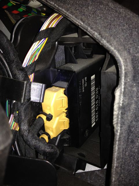

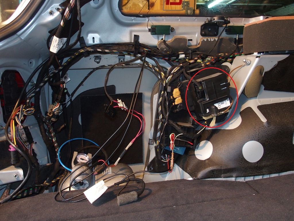

Mais sinon il est situé ou ce calculateur?
Ce qui m'étonne c'est que je n'ai aucun problème de suspension tout fonctionne parfaitement
le calculateur J197 se trouve a l’arrière dans le coffre , si tu débranche les connecteurs il vaut mieux débrancher la batterie
Euh, Pascal, c'est pas pour la berline ça ???
De mémoire il est beaucoup plus difficile d’accès, de ce coté là, en avant de celui du radar de recul, on arrive à peine à le toucher avec la main.
oui franck tu a raison il faut Déposer le revêtement latéral du coffre à bagages côté conducteur et c'est un gros bordel , il faut tout enlever
Ah oui mdr c'est pas la même la !!
Il faut que je regarde ça et trouve la solution !!

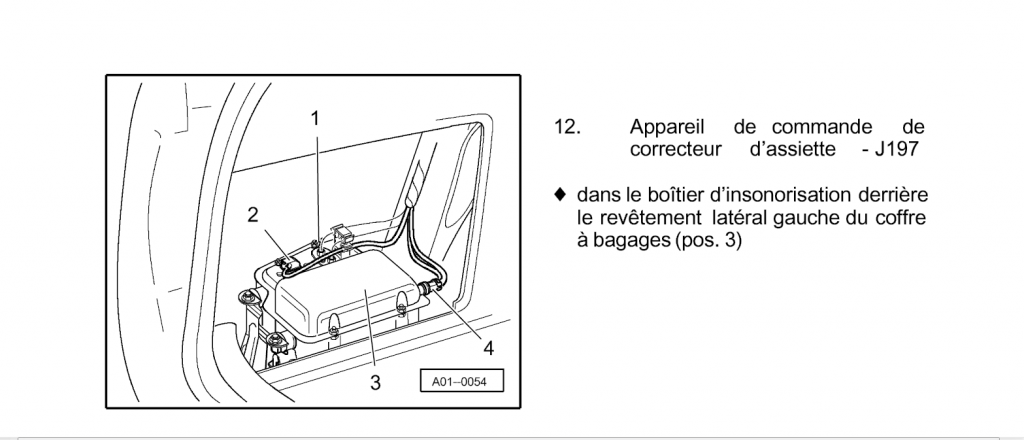

Ce qu'on voit par la trappe (le calculateur du système de stationnement au premier plan) :
Malheureusement si je ne me trompe pas le calculateur du correcteur d'assiette est là :

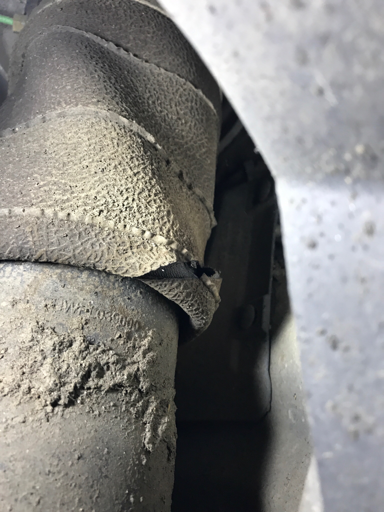

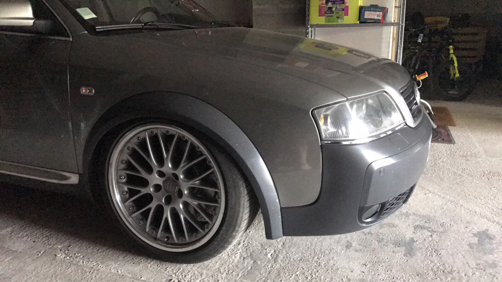

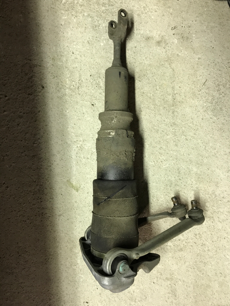

Bon ben premier gros problème ... aujourd'hui au boulot je retrouve la voiture penché côté passager a l'avant... suspension complètement dégonflée... par 3 fois je la redémarre pour la remettre à plat et la monte même en position 2 et pareil en débauchant...
chez moi je la pose à plat dans la garage et reviens la voir 3h après, idem suspension avant passager à plat... je redémarre la voiture et la le boudin qui explose !!!
Je me retrouve avec un boudin arnott complètement éventré et une voiture posé par terre de l'avant la galère
Mince ! Explosé ??? C'est quoi comme génération de Arnott ?
Plus ça va, plus je me demande si on y gagne vraiment à prendre du Arnott par rapport à du classique de chez Miessler, Aerosus ou Andy.
Ah oui explosé !! Un gros bang et paf le nez par terre !!
Je vous mettrais une photo ce soit mais il est bien éventré.

Voici les photos avant démontage
Et après
Ah oui ça n'a pas fait les choses à moitié la !!
Et le pourquoi je ne sais pas... j'ai regardé ce qui aurait pu provoquer un trou ou autre mais rien autour de suspect ...
En tous cas ça c'est bien démonté j'ai du mettre une grosse 1/2h, bon il reste à sortir le boudin mais Ca devrait le faire .
J'ai récupérer un bouchon pneumatique pour condamner l'arrivé d'air débranchée et comme ça j'ai pu regonfler l'autre boudin et éviter qu'il reste dégonflé pendant x temps.
J'attends maintenant le remplaçant.
Oui c'est ce que je me suis dis mais vu le déroulement ce n'est pas possible. Sûrement une fuite par un petit trou qui ensuite éclaté net au gonflage

Pour ta suspension pneumatique,c'est vraiment bizarre la forme de l'entaille!on dirait plus du vandalisme qu'une cause naturelle,mais en même temps,vu où cela ce situ,ca semble difficile à faire volontairement......c'est quand même bizarre!dans ces circonstances ,ça aurait été un éclatement plus que des micro fuites dû à un caoutchouc poreux du à l'usure!etrange!

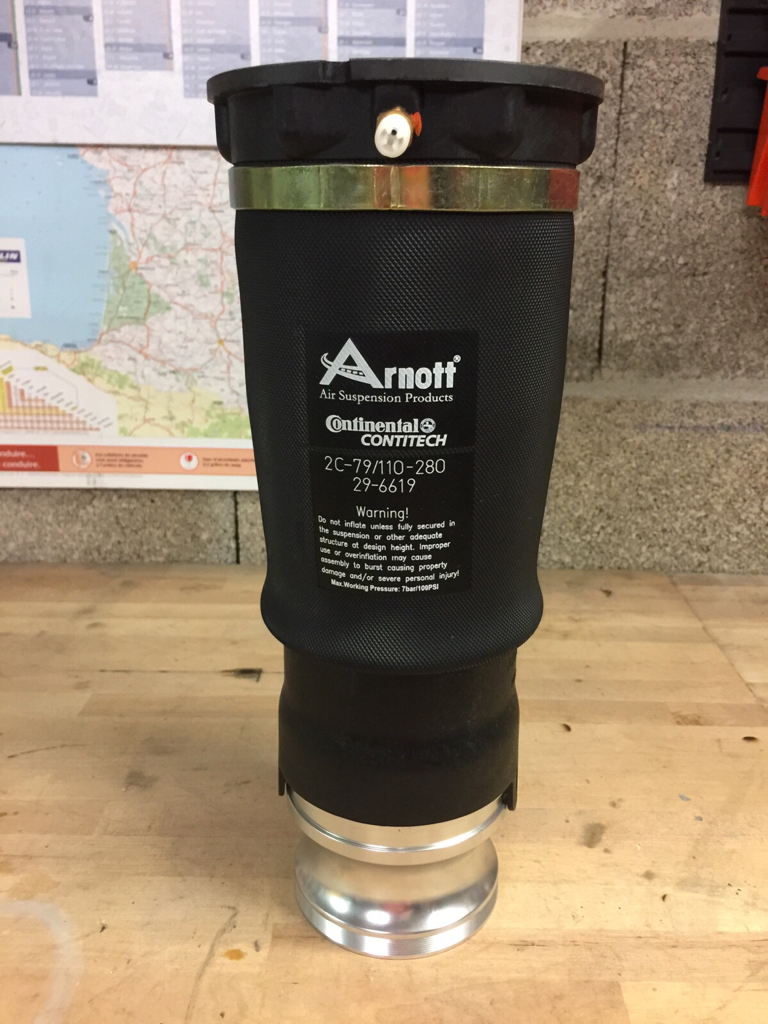

Nouveau boudin reçu
Remontage nickel en 1h30 et ça l'air de fonctionner pas trop mal.

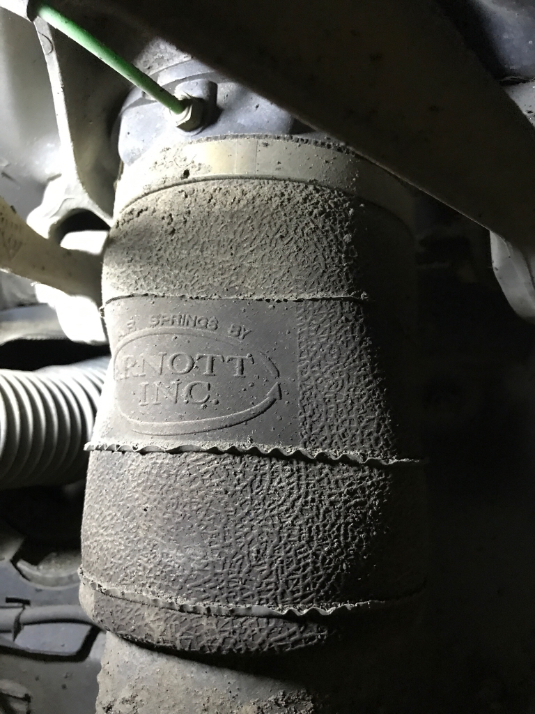

Ce week end changement du 2eme boudin avant ... qui je le rappelle avaient déjà été remplacé par du Arnott...
Celui la n’a pas explosé mais été poreux et donc fuyait tranquillement ...
j’ai donc passé commande d’un Arnott livré en moins d’une semaine et est effectué le remplacement samedi matin et du coup l’allroad a retrouvé ces galettes d’origines qui sont montées en Michelin Alpin... c’est presque la saison .
