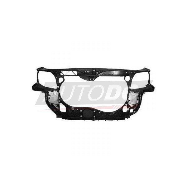

Bon le travail a commencé, la façade de la donneuse est déjà par terre. On a commencé à démonter la façade de l'autre, mais la face avant ne correspond pas du tout, la donneuse est une diesel et celle qui va la recevoir est une essence.
Est-ce que quelqu'un saurait si la face avant d'une b7 essence s'adapte sur une b6? Car sans ça, mon projet risque de tomber à l'eau.
Y'a du boulot niveau carrosserie pour adapter la face avant B6/B7. c'est pas du tt les mm côtes.
sinon comme le dis german76 pas de changement mise a part les écopes...
Niveau carrosserie, ce n'est pas compliqué, il faut changer les ailes, le capot et le pare choc, et ces pieces je les ai sur la noir.

Merci pour l'info, c'est dommage c'est une diesel, et donc moins contraignant à modifier, car la face/armature avant sont proches voir identique entre la b6 et la b7.
tu vas devoir obligatoirement changer le cadre ou se fixe le radiateur et les phares car c'est la pièce qui se fixe sur les longerons. sans ça tu ne pourra pas adapter ta face avant de B7 sur ta B6
Bon, ça a pas mal avancé cette semaine. On n'a pas encore pu faire la façade, j'ai passé commande sur kiauto.fr mais ils m'ont envoyé une façade de a6 :mur:

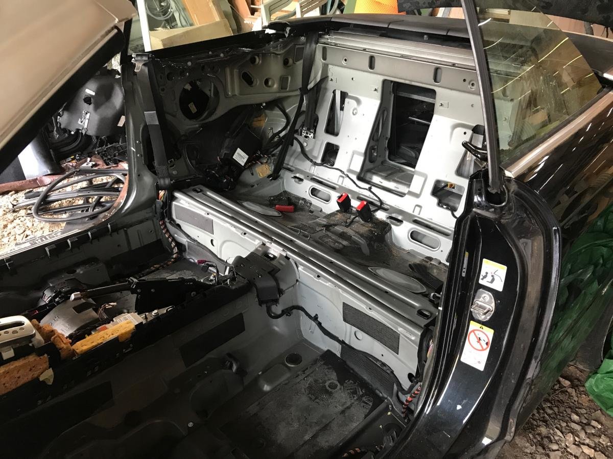

A deux, on a sorti le moteur de l'a4 noir (donneuse) pour le vendre, enlevé tout l'intérieur (moquette comprise) avec capote pour le mettre dans la mienne (bleu). Résultat, ça lui fait un joli rafraîchissement.
Nous avons changer 2 calculateurs, qui étaient des révisions, ça marche mais vag-com me sort quelques erreurs, normal, donc maintenant va falloir coder un peu :reflexion: :malelovies:
Et quelques photos pour alimenter le tout.
Et voila le résultat, capote quasi neuve, j'ajouterai une photo de l'intérieur quand il fera meilleur temps.
