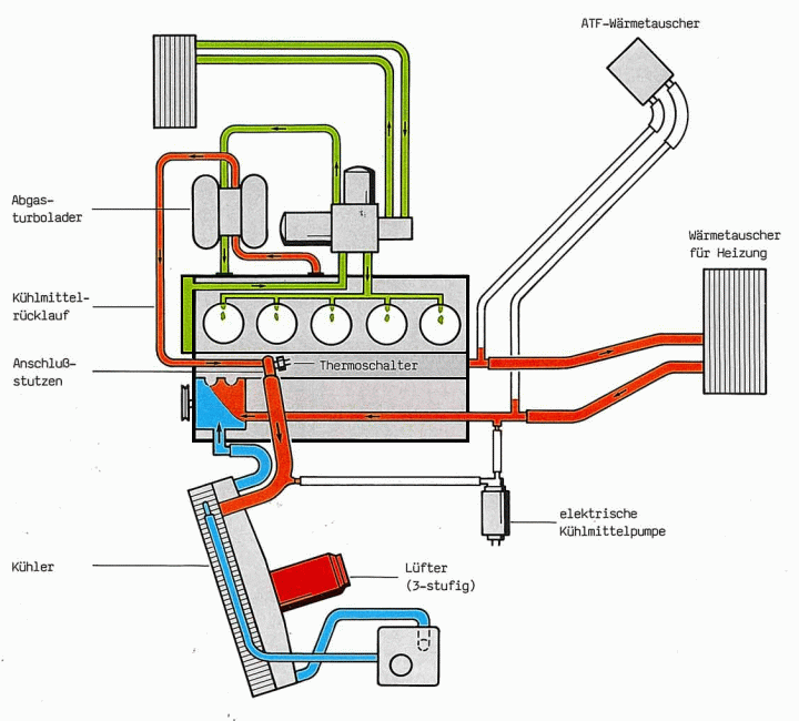

Étrange parce qu'on voit cela sur le schéma que tu m'as donné ?!
Si je lis bien, je vois thermostat et ouverture du chaud en direction du radiateur ...
il me semble également que les pipes en métal, sont en métal justement parce qu'en sortie, il y a trop de pression et qu'une durite ne pourrait la supporter ?!

Je suis tombé sur un document de recherche d'une école technique dans lequel est expliqué qu'il existe 2 moyens d'utiliser le principe du thermostat...
Donc un en entrée, qui s'ouvre pour faire rentrer du liquide frais dans le moteur et l'autre qui permet d'évacuer du liquide trop chaud pour que tu frais rentre à l'autre bout du circuit !
Sur les illustrations venant du PDF que tu as cité en lien, c'est le deuxième système qui serait utilisé et c'est également celui que je pense... Mais tu dis, en haut de cette page que pour toi c'est l'inverse...

Mais Ça ne change rien dans le fonctionnement que le thermostat (= robinet) soit en entrée ou sortie du radiateur. Dans tous les cas il régule le débit de ldr dans le radiateur

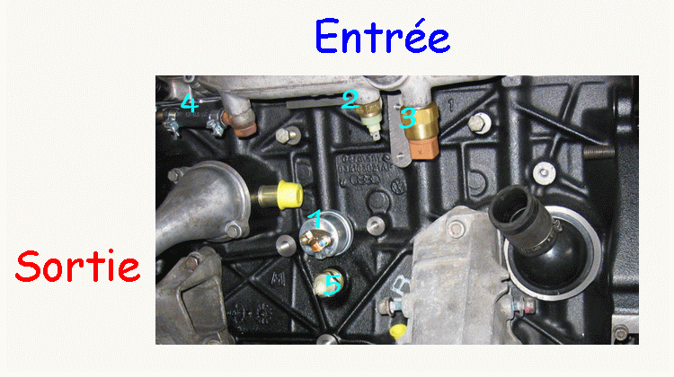

"thermoschalter" n'est pas le thermostat, mais un thermocontacteur
sur l'audi 200, le thermostat est sous une pipe aluminium, au niveau de la pompe a eau, comme le rs2
http://www.volkspage.net/technik/ssp/ssp/SSP_111.PDF
SSP111, page 7, tu as le schema de refroidissement du 20v turbo, avec le sens de circulation du ldr
SSP111 page 17, tu as le transmetteur de temperature G62 pour le Motronic, installé derrière la culasse. Il sert notamment a l'enrichissement lors du demarrage a froid
la MTFS (F76) est decrite page 20 : située du la pipe d'eau, sert a la jauge du tableau de bord, et à l'alarme de LDR trop chaud
enfin, sur le radiateur, tu as le thermocontacteur qui sert a piloter le ventilateur. Il a 2 seuils par plage : une temperature de mise en fonctionnement, et une temperature d'arret du ventilo
sur le rs2 , il possede 2 plages de fonctionnement 95-84C et 102-91C, permettant de piloter 2 vitesses de ventilateur
il se declenche en petite vitesse a 95°, pour se couper a 84°C => dans le but de faire descendre le ldr autour de 90°C
En cas de grosse arsouille, canicule, .. qui ne permet pas de faire descendre la temperature, il enclenche la grande vitesse du ventilo a 102° pour se couper a 91°C, temperature a laquelle il rebascule en petite vitesse, puisque tu es dans la fourchette 95-84°
en cas de grosse arsouille, ton aiguille de température monte jusqu'a 100°C
(tout cela bien sur, en ayant la clim coupée. Car clim en route, le ventilo est en marche forcée. Donc, refroidissement forcé. )
à une époque, lorsque je ne savais pas si ces T° étaient normales, l'été j'étais toujours paniqué, alors dès que j'arrivais dans des ralentissements, je mettais la clim !
