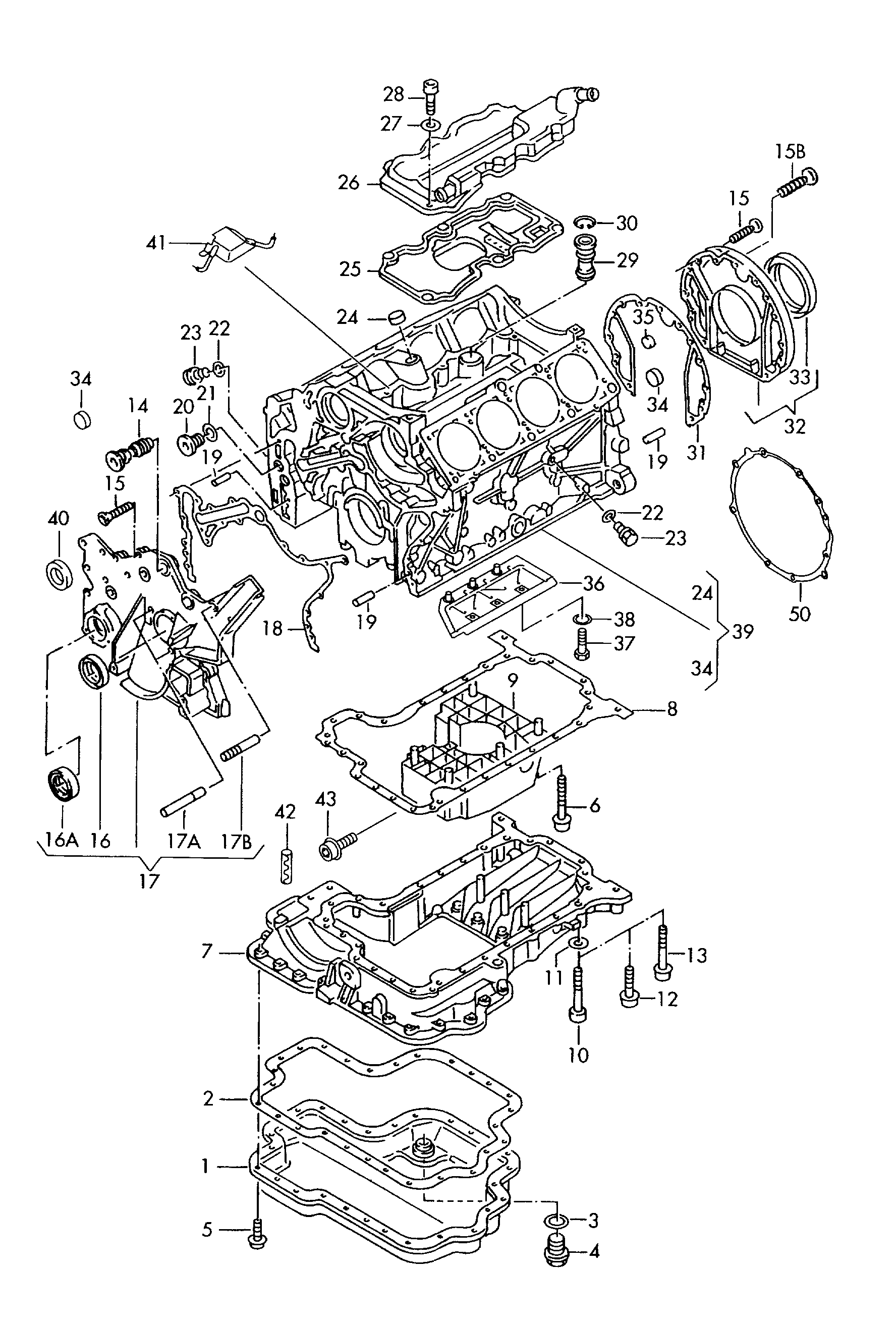

Alors j'ai déjà identifié une fuite légère sur le raccord de la pièce 3 au niveau du collier 19 qui donnait des signes de faiblesse (voir la planche sur le post #94 plus haut). Collier remplacé sur le champ, c'est une bonne nouvelle, mais pas eu l'opportunité de tester sur route si ça résout tout. Ce weekend je finis le tour du propriétaire en suivant la pipe sous le circuit d'admission d'air, et en préventif, j'ai finalement fait le choix d'acheter la version polonaise de cette fameuse pièce du refroidisseur d'huile.

Quand tu lis les commentaires d' Abba plus haut sur ce fil et que ru regardes sur la planche ETKA que j'ai copiée, tu vois qu'il s'agit d'une petite pièce qui connecte le circuit de refroidissement au refroidisseur d'huile. Comme le disait Abba et confirmé sur les forums anglo-saxons c'est un point de fragilité sur nos V8.

Reste maintenant à régler cette histoire de surconsommation d'huile (1,5 litres aux 1000 km quand même!!)). Sur la recommandation de Vaglife et sous ses doigts experts (encore merci !) les soupapes antiretour (pièce 29 sur le schéma) ont été changées ainsi que le 'Valley pan gasket' (pièce 25) qui est juste au dessus. Evidemment on en a profité pour changer les joints de tubulures et celui du papillon. Je vous mets rapidement les photos en ligne, mais c'est improbable la quantité d'huile qui passait par l'admission d'air!
Les travaux datent d'hier donc je ne peux pas vous faire de bilan, mais vu qu'il n'y a pas de fuite apparente, difficile de trouver une autre raison pour une telle consommation. Bref, j'ai beaucoup d'espoir, on verra si c'est confirmé.
