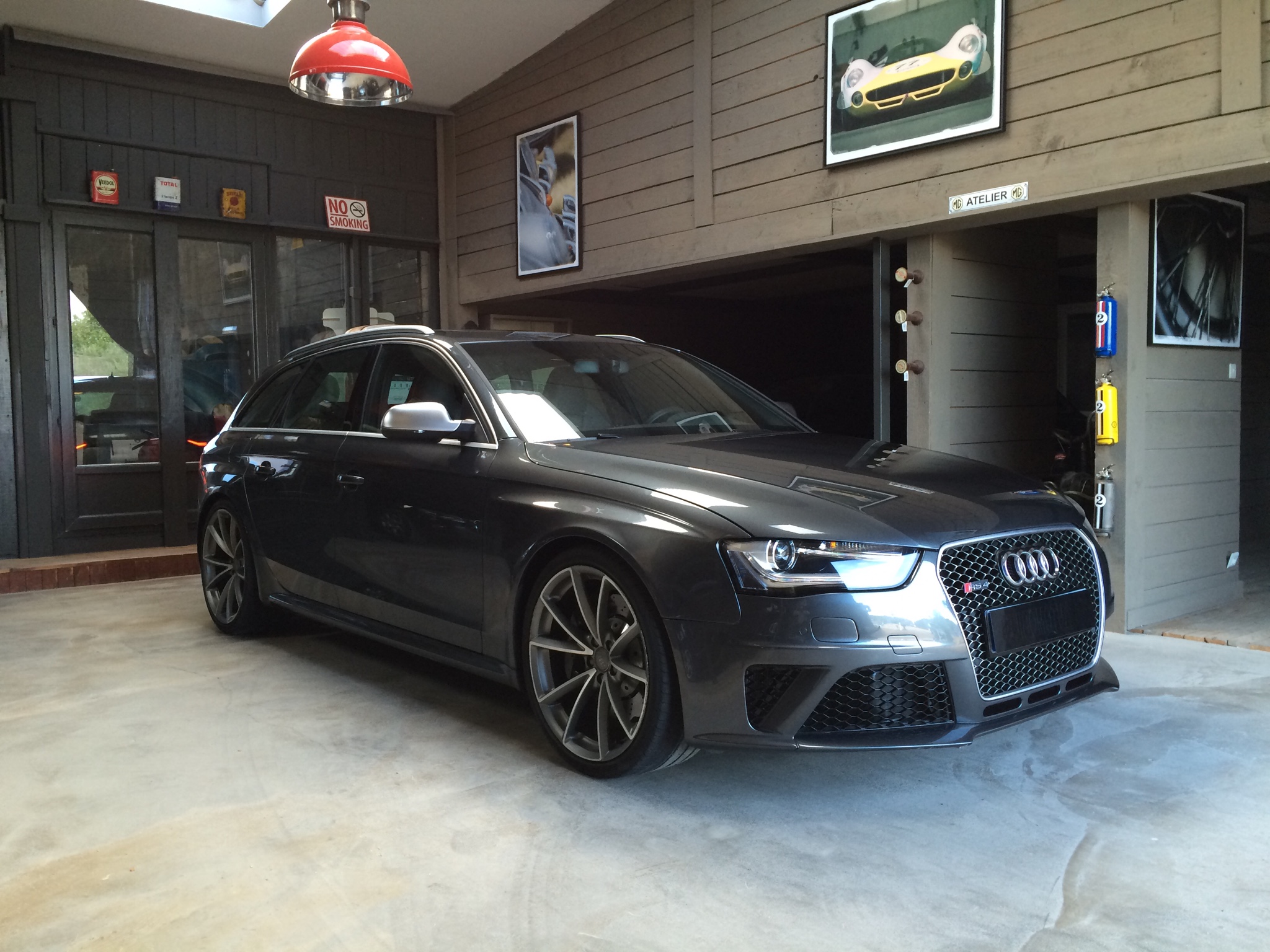

Idéal comme garage, c'est là qu'elle dort ? Il est chauffé ?

Non c'est là que je l'ai achetée. Mon garage n'est pas aussi sympa mais c'est vraiment le genre de truc que j'aimerais faire pour mes titines.
