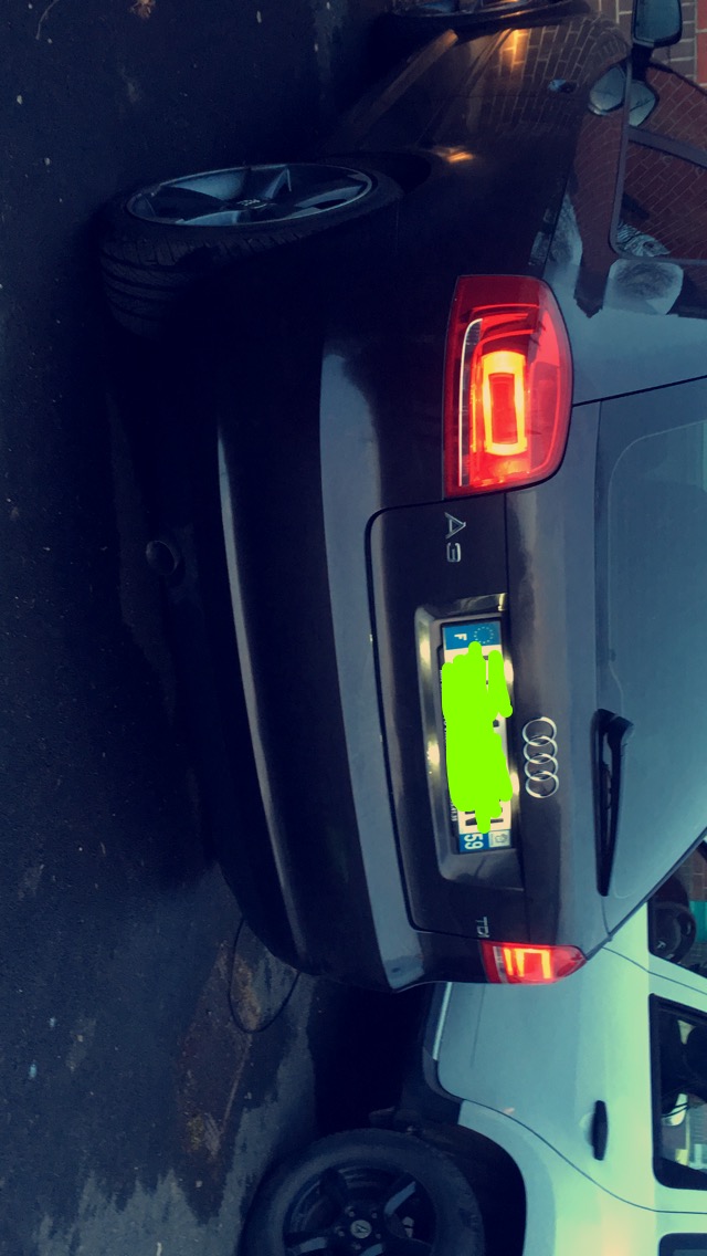

J'en profite pour parler du désiglage que j'ai fais en revenant du boulot. Je voulais absolument garder le A3 en supprimant uniquement la motorisation. Mais j'ai observé que ça faisait vide d'un côté si j'enlevais tout, donc j'ai uniquement viré le "1.6" au sèche cheveux : parti en 5 min de chauffe :bigsmile:
Aucune trace, petit polissage juste après pour avoir le résultat net!

J'ai du mal à visualer l'arrière avec uniquement les 4 anneaux ! :bigsmile:
Si quelqu'un a le même popotin que la mienne avec uniquement les anneaux, je suis preneur pour voir le rendu :)
Si j'ai le temps, je regarderai dans mon PC, je crois que j'avais pris des photos de ma 1ère 8P (3 portes, finition Ambiente) après le dessiglage. Elle était gris volcan et c'était une non-FL. Ce serait donc assez proche, seuls les feux et éventuellement la jupe AR doivent différer.
Ca te donnera toujours une idée.
+1 :bigsmile:, mais ce n'est que mon avis. Pour ma part, je trouve, que ça rend la ligne plus épurée, tout en donnant un côté, plus "massif / bestial". La voiture a l'air mieux campée sur son train AR.
Ensuite, comme dit plus haut, les goûts et les couleurs.... ;) Le principal, c'est que ça te plaise, à toi ;) !
