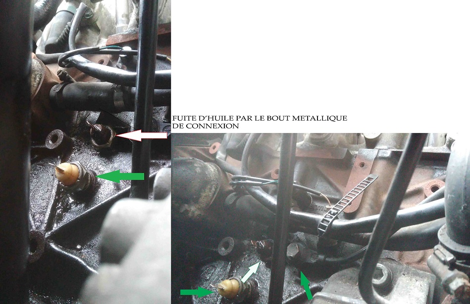

Bon je continue mes recherches et je m’aperçois que j'ai une fuite d'huile provenant du bloc cylindres d'un élément que je ne sais pas nommer (surement une sonde de température ou de pression d'huile..?) mais voici une photo :
Je me demande donc quels sont ces trois éléments, surtout celui qui fuit (flèche blanche) car j'aimerais le changer. Et savoir s'il pourrait y avoir un lien avec la panne ?
Merci d'avance !
effectivement, les 2 flèches de gauche sur la photos désignent bien les 2 sondes de pression d'huile (mais la panne ne vient pas de là), la flèche de droite elle désigne un câble de masse (peu probable pour l'origine de la panne).
le câble que tu vois n 'es pas une masse mais le capteur de cliquetis d’ailleurs si tu suis le câble il devrait se finir par une fiche de couleur bleue, pour ton problème regarde s'il y a de l'allumage au moment de la panne si oui arrivé d'essence (pompe) ou sinon après contacteur neiman
