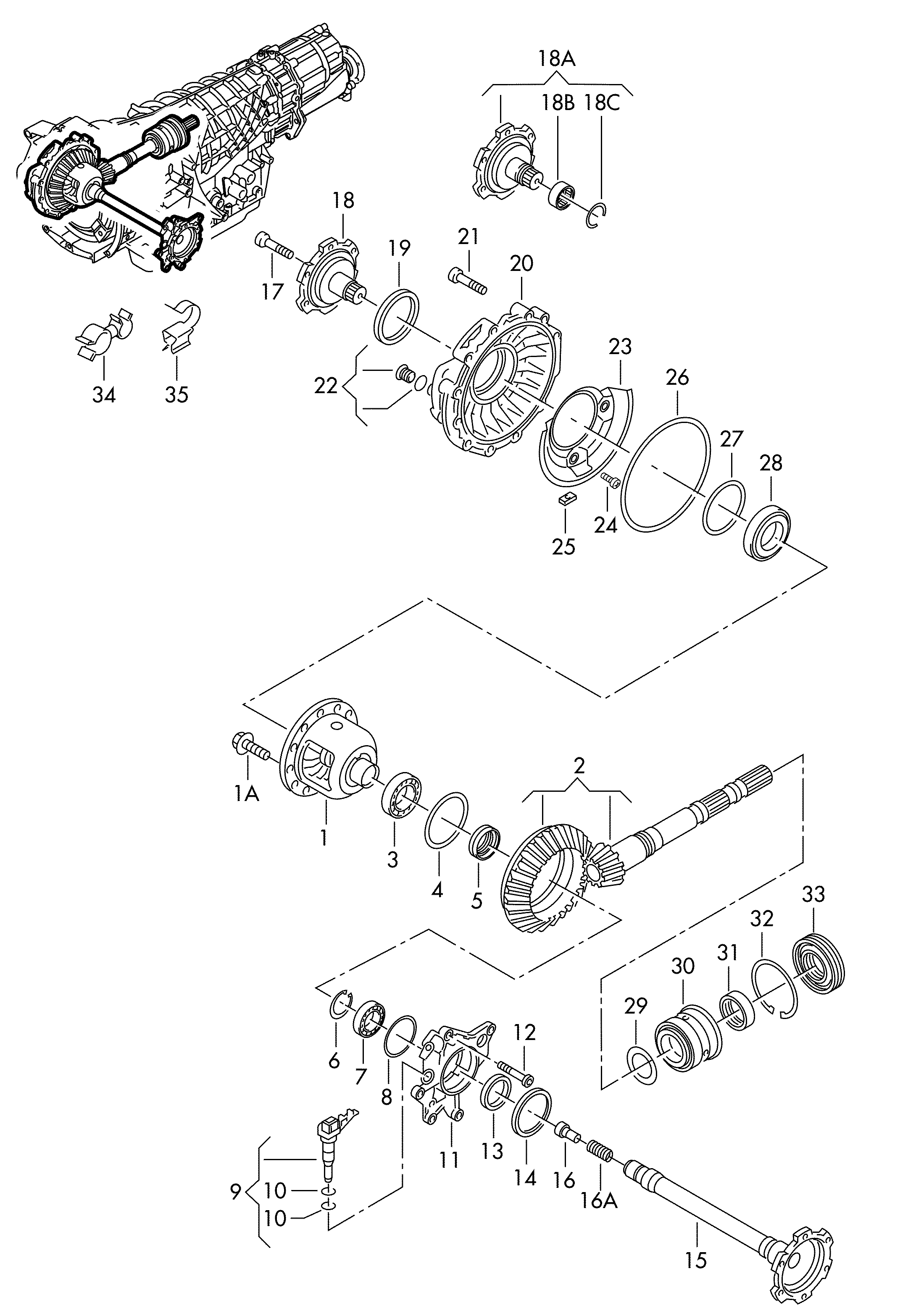

tu enleves la vis n°17, et tu peux retirer la tulipe
ensuite le couvercle vient facilement
si tu n'as pas cette vis 17, alors tu as un montage a circlip (n°18 C), et dans ce cas, il suffit de faire levier avec un gros tournevis pour deboiter la tulipe
Mais non je ne vois vraiment pas comment l'atteindre. J'ai contacté zf pour me renseigner sur la compatibilité des pièces, c'est peine perdue pour moi les pièce ne sont pas compatible avec beaucoup d'autres boîte. Sauf mon intérieur avec l'arbre primaire.
Je suis bon pour la vendre en pièce détacher
