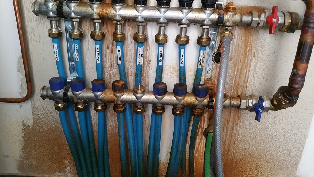

Voilà , déjà très occupé par l’extérieur de ma maison , d'où ma grosse absence ces derniers jours/semaines , j'ai eu la désagréable surprise d'avoir ma femme qui me dit Samedi Après-midi que ça sent mauvais et que ça coules du liquide marron du système de chauffage , une PAC avec plancher chauffant .
Effectivement , je vais voir , et catastrophe , je comprends pas ce que sais , je fais une recherche sur internet et stupéfaction , c'est un embouement . Sauf que normalement , ça n'arrives que sur de vielles installations ou au moins après 10/15 ans sans entretien .
Je commences a regarder comment faire pour réparer , car d'après ce que j'ai pu voir rapidement , un pro , c'est un billet de 1000 à 1500 mini .Sachant la superficie de ma maison , j'ai eu un peu peur .
Dimanche , quelqu'un avec qui je m'entends bien , un motard qui a son propre garage moto et à qui je fourni à lui et son frère , le pain et la pâtisserie gracieusement pour leur association  Harley tous les 1er samedi du mois , passe me voir à la boulange pendant que je cuis , je lui racontes ma dernière aventure , et lui dit que du coup , je vais tout réparer tout seul , le seul truc que je sais pas , c'est comment vidanger et rincer la tuyauterie de l'unité intérieur de la PAC , pour le plancher chauffant et les radiateurs à l'étage , no souci .
Ben , du coup , dans l'assoc , il y a un de ses copain qui est plombier et qui font régulièrement des entretiens de plancher chauffant , je lui est envoyé les photos , et devrait venir demain voir et réparer . Mais la 1ère choses qu'il m'ai dit , c'est que l'installation n'a pas été faites correctement , qu'il n'y a pas eu de rinçage avant la mise en service . Car pour lui , sur une instal neuve , c'est mini 10/15 ans sans emmerde et ça lui est arrivé , dans un appart neuf qui a acheté , 2 ans après pour lui . Trop chiant de perdre du temps a faire un rinçage et de mettre un produit de prévention . Finalement , c'est le client qui trinque .
J'espères que ça n'a rien flingué , car là même en ayant faut chuter la pression dans le réseau à 0 bar , ça suintes et coules encore .
20180819_182525.jpg.d914b313e99ae29ed62335d098b623eb.jpg20180819_182534.thumb.jpg.fd14ed18374fe4ccc7e693c560721f32.jpg
Juste le nettoyage coûtes ce que j'ai dit et prends environs entre 10 et 20 heures suivant la superficie et le nombre de réseaux  , et j'en ai 10 AP-Smiles_u1F62C.png
Sans compter la revidange dans 3 semaines/ 1 mois , rerinçage et remplissage avec produit préventif  . Et il faut faire une vidange/rinçage avec remplissage+ produit tous les 5 ans .
La personne qui va me le faire a l'appareil qui insuffle de l'air avec l'eau sous pression pour nettoyer en profondeur . Mais comme quoi , qu'il faut surveiller dans les constructions neuves , car aucun signe avant coureur , et l'année prochaine , je laisse la PAC en route l'été pour faire circuler l'eau , simplement il fait plus chaud avec la circulation , car l'eau du plancher va capter le rayonnement solaire vers les ouvertures et donc se réchauffer sans même que la PAC le fasse , et donc avec la circulation , le plancher entier reste tempéré , alors que cette année , j'avais un plancher froid et donc une maison moins chaude .
Par contre , j'aurais pu m'en apercevoir avant si j'avais su qu'il fallait nettoyer régulièrement le décanteur (cartouche noir sur la photo ) , ça je l'ai découvert en faisant mes recherches sur internet en cherchant avec le nom de toutes les pièces qui constitue ma PAC .

700 euros juste pour un entretien (vidange, rincage et remplissage ) je trouves cela très cher déjà . Je pensais pas que tu avais aussi un plancher chauffant .
Sûr et certain que maintenant que je sais , je le ferais moi-même . Juste la pression du robinet suffit pour l'entretien .

Pas de glycol pour moi , le réseau d'eau n'est que intérieur et isolé de la dalle , en plus le mode hors-gel n'autorise pas une T° programmé inférieur à 10 ° ,sauf si elle est disjoncté . Et en consultant la notice installateur , j'ai aussi l'option résistance électrique , si il fait moins de  -10 ° dehors . Mais sincèrement , je préférais mes PAC air/air dans mon appart, hormis la partie frigoriste , aucun entretien , et en plus réversible .

Tu parles du filtre tamis pour l'arrivée d'eau ?  Si oui , j'en ai pas .
Bon , sinon , tout était clair dans mes radiateurs à l'étage que l'on a vider , pour pouvoir réparer la fuite sur le ballon , lui aussi rempli d'eau clair . Donc grâce à cette fuite , j'ai su que mon plancher était emboué , finalement pas trop d'après la personne qui est venu voir.
Et les traces donc couleur rouille , sont dû à ces fuites  , 2 pour être précis , et qui n'était pas forcément récentes , mais le peu de suintement a provoqué la couleur rouille de l'eau qui a tourné entre le ballon ou conduite et les isolants .
La première fuite à l'entrée/retour d'eau froide , un joint fibre mort . Et la 2ème , c'est une maladie apparemment connu , celui du purgeur automatique au dessus du ballon , qu'il m'a déconseillé de changer , on l'a juste fermé , et je devrais le faire manuellement à chaque mise en service du chauffage .
Pour la partie embouement du plancher , c'est bien un problème de rinçage non effectué selon lui , il m'a déconseillé de partir sur un traitement pour désembouer , inutile pour lui . Je vidange en rincant , dés que tout sort clair , je rempli , juste avant , j'injecte un inhibiteur au radiateur à l'étage et roule ma poule .
Donc j'ai économisé 10 euros par m2 carré de plancher chauffant :AP-Smiles_u1F60D: , juste acheter un 2ème tuyaux d'arrosage ,tant qu'à faire je l'ai pris avec un enrouleur et tout le toutim , car j'avais qu'un pauvre tuyaux d'arrosage + le produit + 2 vannes , car les radiateurs à l'étage ne peuvent être isolé du circuit actuellement , coût total 110 euros  .
Bon par contre , il m'a dit de prévoir mini 6/8h d'affilé pour faire le plancher .
Voilà , tout est rentré dans l'ordre après seulement 3h45 de travail :nixweiss: , une nuit très très chaude s'en est suivi -18  ;p , 35 ° dans la maison , pour bien faire circuler le produit .

Vidange totale du circuit eau + radiateur , mais sans vider le plancher , en enlevant les bouchons des nourices et mise en place de vannes , par contre , comme je le pensais , contrairement au plombier  , il aurait été plus judicieux de mettre les vannes entre le circuit pompe et nourrices que en fin de nourrices , mais je suis que boulanger . Et cette config , m'a fait perdre du temps , car le rincage a plus circuler dans la PAC et le réseau que dans les radiateurs , du coup , j'ai rempli , vidanger et rincer 3 fois le circuit PAC et radiateurs , car je trouvais que la purge des radiateurs était pas assez claire .

Curieusement , un seul était un assez sale , mais pas encore emboué .  Il faut bien laisser couler , jusqu'à avoir une eau parfaitement cristal , et pas seulement transparente couleur légèrement bronze . Et pour info , j'ai appliqué ce que le plombier m'a dit , ne fermé que les vannes du retour , juste avec le retour fermé , aucune eau ne circule . contrairement à tout ce que les tutos ou explications sur internet disent .  Donc toute vannes fermées , j'ouvres la vanne de purge eau entrante sur laquelle arrivent l'eau chaude pour faire l'évacuation , et me sert du réseaux retour pour faire entrer l'eau de rinçage , donc sens contraire de la pompe .
A partir de là , j'ouvres la 1èr boisseau le plus éloigné , et c'est parti pour le rinçage , on referme , et on ouvre  celui d'après , toujours collecteur isolé de la PAC .
Tout est rincé , y a plus qu'à versé le produit , je le fait sur mon seche serviette à l'étage avec un kit raccord spécial acheté chez Merlin , mais il rentre pas dans le purgeur , donc je pique le tuyaux du vaporisateur que je ets au bout de celui-ci , et vidage dans le radiateurs avec 1L de produit pro Sentinel .
Tout rempli , remis en pression , purger et mise en route .

Oui , mais comme à chaque fois que je fais quelques choses d'inconnu , j'ai flippé ma race pas mal , et perdu beaucoup de temps sur internet pour me documenter . Du coup , je penses passer ma PAC en rafraîchissante , car elle est compatible , contrairement à ce que l'installateur m'avait dit .
