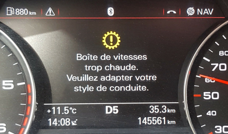

Depuis plusieurs mois, j'ai un problème sur la boite S-Tronic de mon A6 3L 245CV de fin 2011.
Le début de ces ennuis doit être le connecteur de boite (connecteur circulaire) qui a prit l'eau et dans lequel mon garagiste a changé tous les contacts). Avant ce changement, c'était Noël, tout s'allumait de partout (le bus CAN devait être perdu surement...).
Peu après, j'ai eu l'impression que la boite était devenue "stupide", en mode auto, elle passait les rapports très tôt, avait encore moins de frein moteur que d'habitude, bref, je ne reconnaissait pas ma voiture :(
En cherchant sur le net, j'ai lu que la boite possédait un auto apprentissage de la conduite. donc, comme si tout avait été perdu...
Mon problème : sans aucune raisons apparentes, à chaud, à froid, sans tirer dessus, ou inversement, été, hiver, un message qui me dit : "Boite de vitesses trop chaude. Veuillez adapter votre style de conduite" (voir photo jointe). A ce moment, le moteur passe en dégradé (ralentit) et là, en dépassement, gros danger assuré !
Cet affichage reste quelques secondes (entre 2 et 5) puis disparaît, sans aucune mémorisation du défaut.
J'ai appris par mon garagiste que la boite est refroidie à eau et possède une pompe. Ce connecteur était aussi tout oxydé et a été changé en même temps que le circulaire de la boite. A la valise, cette pompe à eau fonctionne correctement (2 fils : une alimentation et un retour capteur de rotation).
Pour info, la voiture a 145000 km et la vidange boite a été faite il y a environ 1 an.
Question: qu'est ce que ça peut être ? Est ce que cette "déprogrammation" de boite a pu perdre d'éventuels seuils de température ? Pour ceux qui ont déjà fait une programmation boite, est ce que la température de fonctionnement de la boite fait partie des paramètres modifiables?

De retour, boitier reçu et premiers tests :
3 Codes défaut trouvés:
10617 - Soupape de refroidisseur d'huile de boîte
P2753 00 [044] - Coupure
Intermittent - Confirmé - Testé depuis RàZ mémoire
Capture:
Etat du défaut: 00000001
Priorité du défaut: 2
Fréquence du défaut: 127
Compteur de RAZ: 40
Kilometrage: 144333 km
Date: 2017.01.11
Temps: 10:51:22

J'ai fait un tour pour essayer de produire le défaut : il s'est produit brièvement avec une température d'huile de boite de 86°C. Ensuite, j'ai continué à faire monter la température jusqu'à plus de 90°C sans qu'il réapparaisse. Je crois avoir lu quelque part que le seuil haut de fonctionnement est de 136°C (à confirmer...).
=> Ca semblerait donc pas un problème de température d'huile, mais bien d'un défaut électrique : "Coupure intermittent"
Si quelqu'un à une idée ou encore mieux, un retour d'expérience, je suis preneur !!!!
Le premier défaut correspondrait au problème rencontré. La soupape reste en position ouverte ou fermée et ne permet pas à l'huile de boite de circuler dans le radiateur qui permet le refroidissement, d’où la montée en température et la mise en sécurité.

Le défaut à l'écran s'accompagne d'une coupure, genre mode dégradé, impossible d'accélérer. Puis ça reprend comme si il ne s'était rien passé.
Je suis rassuré avec cet outil, je vois que ce n'est pas un problème de température !
Reste à trouver où peut se cacher cette connectique capricieuse, en sachant que deux connecteurs ont déjà été refait : celui de la boîte et celui que le mécano m'a appelé pompe à eau, mais qui doit être cette electrovanne de calostat.

J'ai acheté un outils d'analyse ODB et j'ai pu me rendre compte qu'il n'y a pas de lien avec la température de boite. En effet, PC sur le siège passager, j'ai eu une alerte à 63°C, puis plus rien, même en tirant dessus pour monter à plus de 95°C de température de boite. Si c'était réellement un problème de température, il serait resté tout le long de la montée en température, et pas uniquement en "one shot".
Conclusion : ça continue à faire ces alertes de temps en temps, pas tous les jours, et je n'ai toujours plus confiance, car danger lors de dépassements :-(
