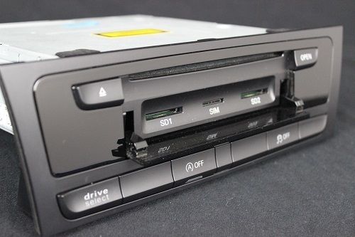

Mon beauf viens d'acquérir une A5 SPB de fin 2010 avec MMI 3G (2 slots pour les cartes SD) et lecteur DVD frontal et chargeur CD dans la boite à gants.
Ma question c'est : Est-ce bien un lecteur DVD en frontal?
Je demande ça car on lit le DVD de navigation(qui d'ailleurs est reconnu comme un "DVD-ROM" dans la partie "source" une fois inséré) mais aucun autre DVD ne passe, même pas à l'arrêt bien sûr! :)
Tous les trucs qu'on peut lire c'est pour ceux qui veulent le VIM en roulant, nous on cherche juste déjà à comprendre pourquoi il lit le DVD de navigation et pas un DVD autre...
J'aurai bien opté pour une ouverture à cœur ouvert du capot et nettoyage de la lentille optique mais vu qu'il fonctionne avec le DVD de navigation...
Si quelqu'un a une idée, merci à vous!!

Sur mon A4 Allroad de 2010 récemment acheté, j'ai le MMI 3G
Voici les infos :
Logiciel : BNav_EU_K0070_2_D1
NaviDB : 4G0919884L ECE 5.15.3
En façade :
- un lecteur en façade, où je peux mettre également un CDaudio, qui est lu sans pb
- 2 slots SDcard, j'utilise celui de droite, libre, pour mettre une SDcard avec ma musique MP3
Dans la boîte à gants :
- un chargeur 6 CD (quelque soit le slot utilisé, la lecture du CD audio ne fonctionne pas...
pb de lentille probablement, j'ai essayé avec des CD neufs, qui passent partout ailleurs)
Je me demande où se trouve ma carto GPS ?
Je n'ai trouvé aucun DVD de navigation, ni dans le lecteur en façade, ni dans le chargeur de la BAG
Se pourrait-il que la carto soit :
- dans le slot SD1 sur la SDcard présente dedans ?
- sur un DD du MMI ? (j'ai vu que des MMI 3G pouvait embarquer un disque dur)
Merci pour votre retour !
Si tu as une carte s.d. dans le slot il est fort probable que la carto soit dessus. Quand tu veux changer les sources en média est ce que le sd1 est grisé? Si oui c'est que c'est ta carto.
Merci Charles
Oui, en retirant la SD1, je n'ai plus la navigation.
J'ai demandé à la personne avec laquelle je suis en contact suite à l'achat du package complet, "à priori" je devrai pouvoir recopier le DVD carto sur une SD de 8Go
et utiliser à nouveau la carto via le lecteur SD1 (je souhaite garder celle-ci sur le SD1, je me sers de temps en temps du lecteur CD/DVD de façade pour mes CD audios)
