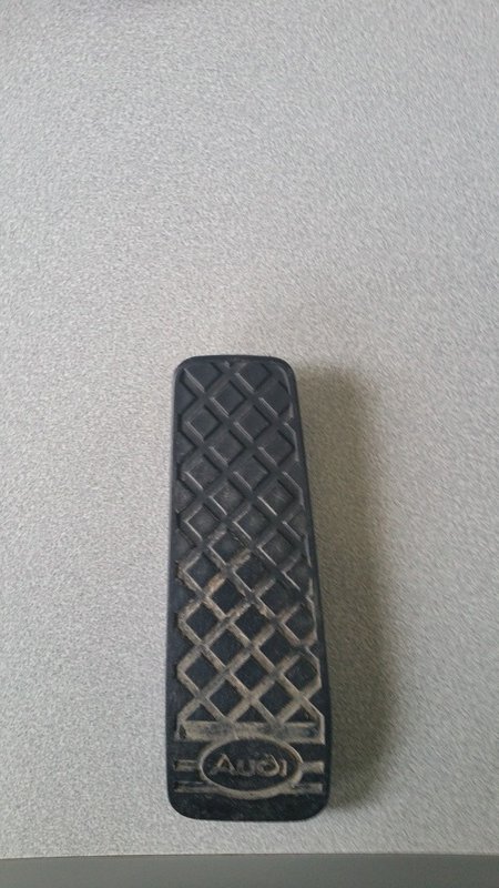

- Enfin, la plaque Audi sur la pédale d'accélérateur est tombée et je me retrouve avec un petit morceau de pédale pourvu d'un ressort. Bon ça n'empêche pas de rouler et d'accélérer mais si l'un d'entre vous a déjà rencontré ce problème est-ce qu'il y a un moyen de refixer cette plaque en plastique sur la pédale ?

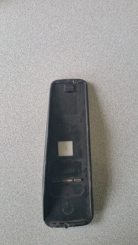

Pour la pédale, elle est cassée et ça se répare pas (ça tient pas). C'est pas génant en soi... mon a6 a le même "problème" depuis 6 ans, et je m'en accommode très bien. Si tu veux réparer, il faut changer la pédale complète
C'est plus une question d'esthétique qu'autre chose. Je vais essayer de faire un bricolage avec un rislan qui traverse la plaque et vient se fixer sous la pédale.
Voilà les photos de la pièce dont je parle.

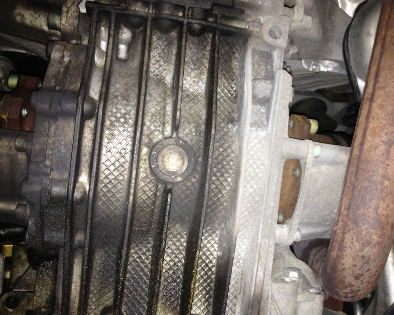

J'avais noté le volume de la boite à 2.25l merci en tout cas du rappel. J'en ai pris 3 litres. Le remplissage se fait par où ? Par ce que sur la 205 rallye avec le bloc TU c'est toujours une galère avec la seringue qui fuit je m'en mets partout.
Pour l'huile j'ai pris de la Castrol GTX.
Le remplissage se fait, normalement, au travers d'un trou qui est caché par un boulon avec une tête qui peut être très spéciale, un torx avec un truc au centre...
Il est caché derrière le cardan conducteur, parfois le cardan est protégé par une petite tôle, il faut retirer la tôle pour y accéder tranquillement !
Serrage 40Nm les deux, la partie où on verse et la partie où on vide l'huile
Sur la mienne cette merde de boulon spécial était en bas, mais il peut se trouver en haut ou même les deux peuvent être comme-ça !
Quand tu seras dessous, tu verras tout de suite les boulons que c'est !
Et ça ne pose pas plus de problème que ça, par contre, quand tu veux fermer la vis du haut à 40Nm, il faut quelque rallonge de cliquet pour y arrive depuis le passage de roue !!!

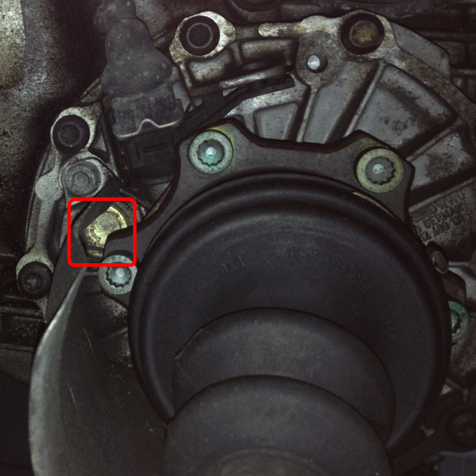

Par contre j'ai une question mécanique. Pouvez-vous me dire à quoi sert la pièce entourée en rouge sur la photo et pouvez-vous me dire si la pièce en jaune est disponible en pièce détachée ?
La pièce en rouge sauf erreur c'est une pièce qui sert au recyclage des vapeurs
La pièce en jaune, c'est ce qu'on appelle la "durite gauffrée", qui n'est plus disponible chez Audi "normal". ça reste à confirmer, mais Audi tradition la re-proposerai
Bon je vais regarder pour la durite gauffrée si j'arrive à en trouver une.
Et pour le recyclage des vapeurs est-ce normal si l'on entend un cliquetis dedans ?
La durite gaufré je l'ai acheté en concession, c'était encore dispo mais c'était il y à 5 ans déjà...
La valve de recyclage fait un petit cliquetis et c'est normale, ça prouve d'ailleurs qu'elle est fonctionnelle.
