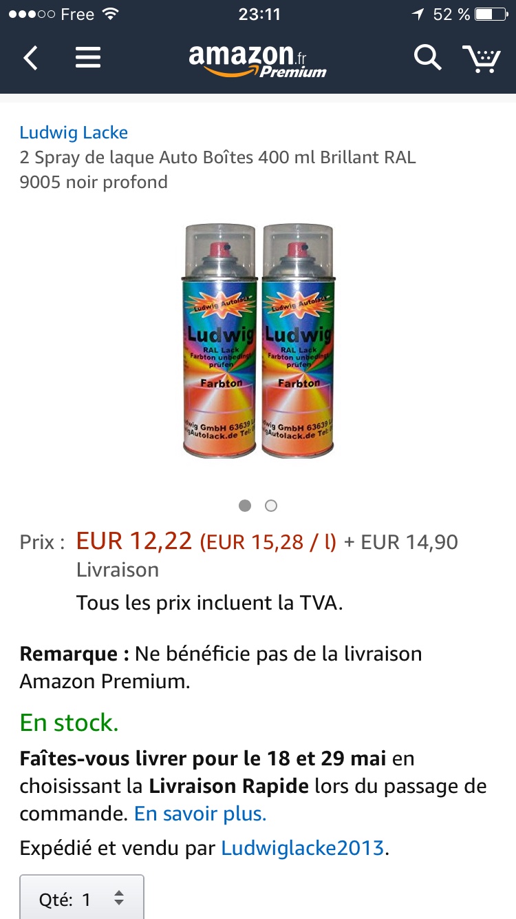

Je vous suis en "sous marin" et je trouve vos posts intéressants. Sauriez vous où on trouve de la peinture piano black par hasard. J ai cherché (peut être mal) mais je ne trouve pas...
Merci d avance !

Ok super merci pour ta réponse ! Je pouvais toujours chercher effectivement.
Une recommandation sur un modèle de peinture ? J imagine qu il faut de l après avant et un vernis par dessus ?

voici ma recette pour obtenir cette teinte
je part d'un ral 9005 de chez RM puis 3 couches de vernis et entre chaque je dépolie le vernis au 2000 a l'eau
Effectivement avant tu passe un appret et un appret plastique selon le support
J'applique le tout au pistolet donc diluant et durcisseur pour le vernis

Excuse moi pour ma question de novice mais qu est ce qu un ral 9005 de chez RM ?
RAL est un nuancier commun en gros une reference
RM c'est la marque
Tu veux peindre quoi ?

Je souhaite repeindre le contour de mon compteur
merci vr6man !

ok donc c'est la piece que je vais faire aussi d'ici la fin du mois
oui donc si tu fais a la bombe
  • il te faut démonter l'entourage du compteur
  • le dépolir avec du scotch brite (j'utilise du 3M mais au rayon ménager tu en trouve pour les casseroles)
  • dégraisser la pièce (j'utilise du vinaigre blanc bien et pas cher)
  • Appliquer un accrocheur (apprêt plastique) généralement transparent tu verras sa colle un peu quand c'est appliqué
  • Appliquer un apprêt (souvent gris, beige, marron, blanc ...)
  • Appliquer 2 ou 3 couche de noir (1 bombe suffit largement) en passe croisé
  • Appliquer le vernis
Si tu veux un rendu top tu dépolis entre chaque couche de vernis
Surtout bien respecter les temps de séchage indiqués
Pour ne pas avoir de poussière confectionne toi une boite pour poser ta pièce une fois le tout peint pour éviter que lors du séchage des poussières viennent tomber dessus et s'incruster dans la peinture
Tu penses que le résultat serait a la hauteur d'une audi en fesant ça a la bombe de peinture..
Si les produits sont de qualité oui
pour info les grandes marques de peinture pro conditionne leur produit en bombe
Perso j'utilise avec le pistolet car j’achète en grande quantité car me coute moins cher
le problème de l’aérosol est la couverture d'une grande surface
