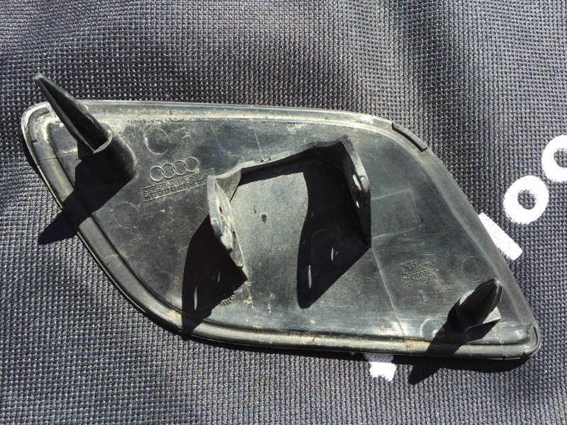

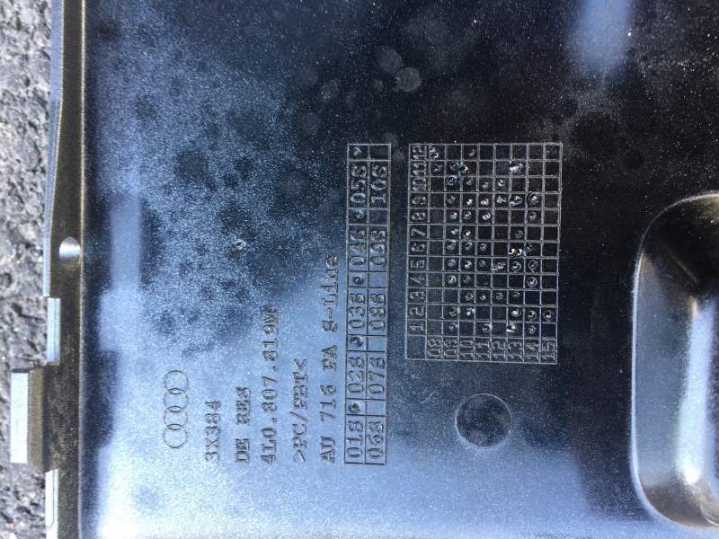

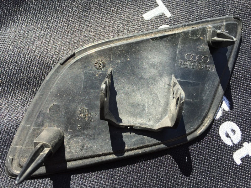

moi j'ai ça comme référence des caches lave phare :
coté gauche : 4L.0.955.275.G
coté droite : 4L.0.955.276.G
cache remorque : 4L0.807.819M

merci shogun aurais tu aussi la ref des caches que l'on démonte pour accéder au vis des feux sur le pc ?
j'ai peur que le noir piano fasse trop noir
Oui j'ai mais comme j'ai vu spyman il les a mis j'ai pas regardé. Mais je pense que ça va être la même référence puisque qu'il a aussi un par choc s-line.

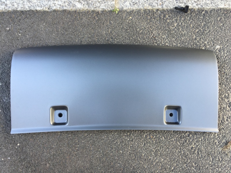

  • le cache pour l'attelage 4L0807819M (si besoin)

  • peindre les caches de remorquage quand audi me les livrera

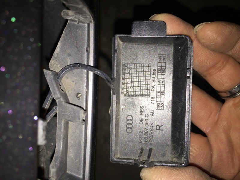

C'est une première pour moi le carbone 5D jamais essayé avant.

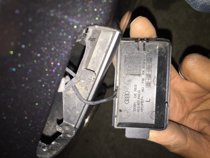

Voici les référence des caches sur le par choc arrière :
coté gauche : 4L0.807.449.G
coté droit : 4L0.807.450.G

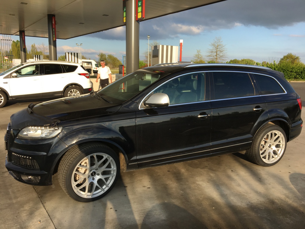

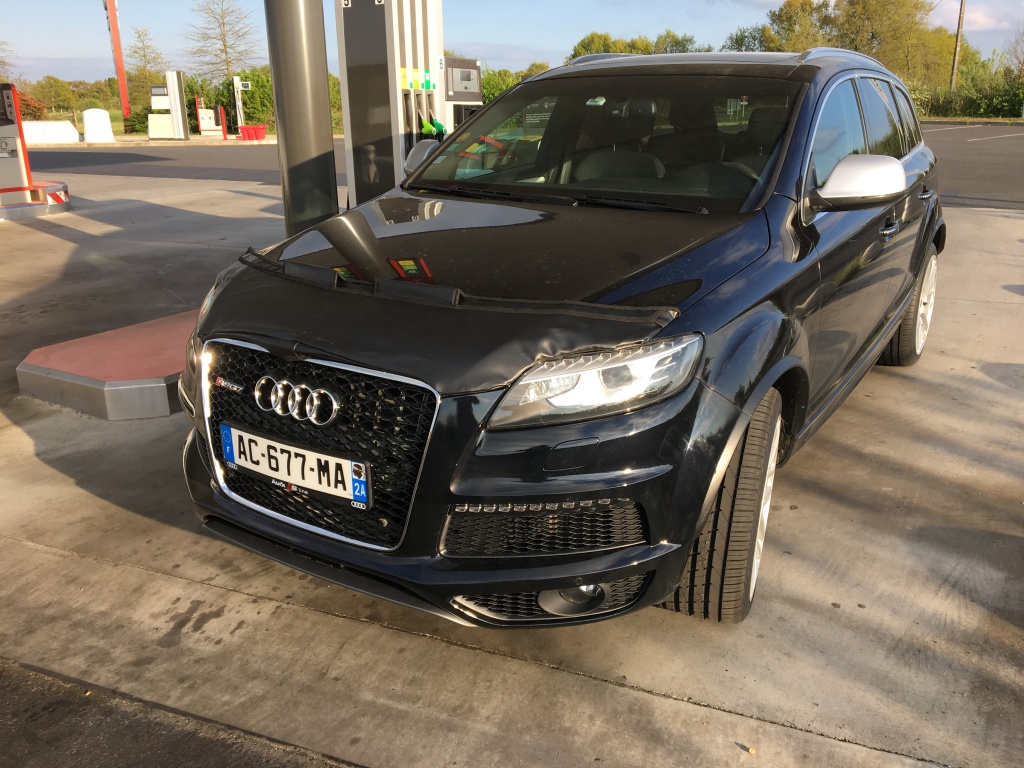

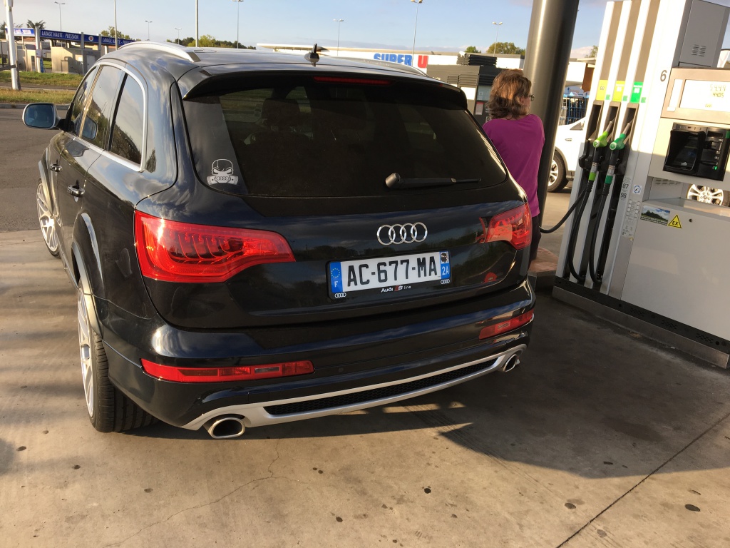

La calandre rend super bien ..
La valance arrière aussi...
Par contre les rétro, ca me choque un peu le gris.. avec les coques noir ,J'aurais préféré ! Selon mes gout bien-sûr .
Et comme je t'avais déjà dit plus haut ,je trouve que les jantes manque cruellement de concave ! car c'est du 11 de large ci je me souviens bien ? Comparé au modèle noir que tu avais mis en photos sur un Q7 au moment où tu hésité dans tes choix ..
Après c'est selon moi ,ne vois aucun mal dans mes reproches..
Appart ça, la face avant est magnifique ..belle bête !
Perso je n'aime ni le bra ni la calandre ni les coques ni le gris du par choc arriere ni les jantes...
Mais le principale cest qu'il te plaie a toi ;)
Finalement juste d'origine en changeant uniquement les jantes par du 22 ou 23 pour moi c'est le top
merci les gars
l'effet concave est bien la mais le Q7 est en mode lift je l'ai pas remis en mode dynamique

le BRA je le met juste pour les longs trajet pour protéger le capot
sinon le logo rsq7 va dégager mais pas eut le temps
il me restera a peindre le spoiler en gris comme la valence du pc AR
Pas mal les modifs mais pour ma part la valence est trop clair je le verrai mieux en gris foncé, pareil pour les coques de rétro, ce n'ai que mon avis ;-)
merci shogun
j'aime pas le gris foncé donc je suis parti sur du gris alu, les cioques de rétros on été vernis en gris mat
Le spoiler av sera peint lui aussi en gris alu comme la valence
