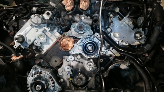

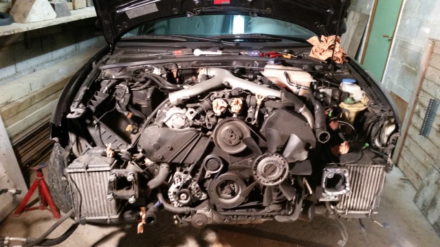

J'ai fini par tomber la face avant cet après-midi :
J'ai du déconnecter les durites d'huile qui font l'aller-retour vers la boîte. Un peu d'huile est partie. Est-ce qu'il faudra que je refasse l'appoint au niveau de l'huile de boite. Sinon je voulais la vidanger de toute manière mais j'ai pas encore regardé comment ça se passe.
Je n'ai pas pu continuer car je n'ai pas l'outil pour démonter viscocoupleur, il arrivera dans la semaine.
Néanmoins, j'ai démonté les deux caches des AAC, la courroie ne présente aucune forme de fatigue, en revanche j'ai halluciné sur la tension de la courroie et je me demande si celle-ci est normale. Voici une vidéo pour vous montrer :

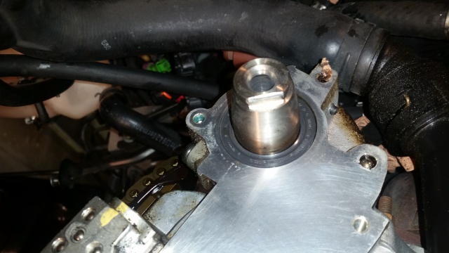

Sinon par la même occasion, j'aurai besoin de votre avis. En effet, quand j'ai acheté la voiture, le vendeur m'avait indiqué que la sonde de pression d'huile (049919563B) était HS et qu'il y avait un Warning sur le tableau de bord mais. Il m'a fournis la coupe ETKA et la sonde à remplacer, par contre quand je regarde où elle se trouve (vers le filtre à huile si je ne me trompe pas) et celle qu'il m'a donné, j'ai l'impression qu'elle ne correspondent pas :
Pour le calage du vilo avec la pige, c'est bien à la place du petit bout de plastique qu'on voit en bas à gauche de la photo ? L'accès est assez restreint... En descendant la barre-anti rapprochement inférieur et la durite ça devrait passer à votre avis ? Car là j'ai du mal à passer ma main... Comment faites vous pour y accéder ?

Oui pour la pige vilo ça a bien l'aire d'être ce que tu montre (je voit pas bien sur la photo

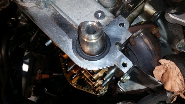

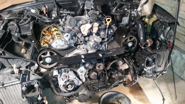

J'ai "un peu" avancer sur la S ce soir vu que j'ai reçu l'outil pour démonter le viscocoupleur.
Je pense avoir identifier le bruit de roulement du moteur, pour rappel :
Et voici l'élément qui en est la cause je pense, le roulement du compresseur de clim :
https://www.youtube.com/watch?v=lkfs-KANKQ8
Qu'en pensez-vous ? Maintenant, est-ce qu'il est possible de changer juste le roulement de la poulie qui tourne autour du système qui enclenche la climatisation ? Car s'il faut changer le compresseur, c'est la galère avec le gaz.... Surtout que ma clim fonctionne bien et c'est pas donné :(

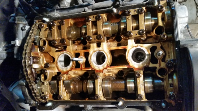

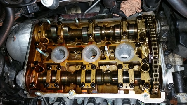

Bon sinon j'ai également démonté les caches culbuteurs des 2 bancs pour en changer les joints car ils fuyaient :

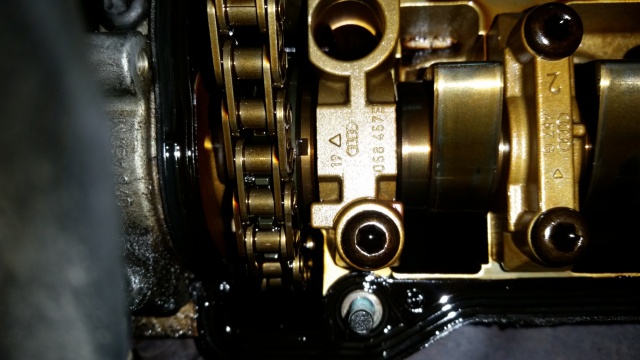

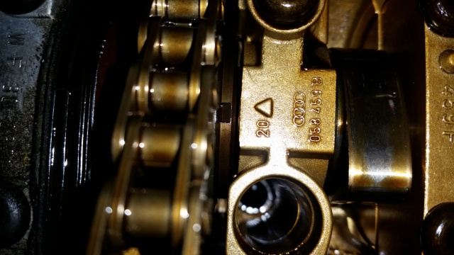

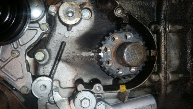

Concernant la distri, si vous vous rappelez bien mes valeurs de déphaseurs à chaud étaient les suivantes :
- bank 1 : -7°
- bank 2 : -1°

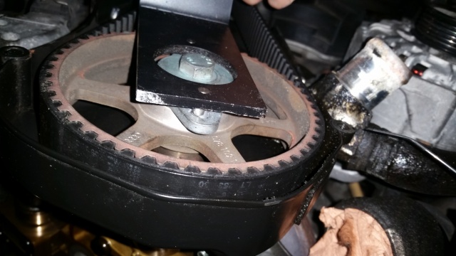

J'ai éssayé de mettre la barre de fer, et là... impossible de l'enclencher dans la poulie du banc 1 (passager). Suite à ça, j'ai eu l'idée de regarder les repères des AAC du banc 1, et voila ce que j'ai constaté, ils ne tombent pas pile en face des repères :
Est-ce qu'à partir de ces éléments, on peut en déduire que la distri n'avait pas été calée correctement au niveau du banc 1. Avec une dent de décalage par exemple ?
Sinon, pour le banc 2 c'est ok, ils sont bien en face. Du coup, comment dois-je m'y prendre pour recaler tout ça ? Je bloque le vilo avec la pige et je détend la courroie puis je remonte tout en prenant soin de vérifier que les AAC soient bien en face des repères ?
Dernière interrogation, sur la base où se fixe le filtre à huile, pouvez-vous me dire si le trouve de droite (en haut sur la photo) est ok ? Car j'ai l'impression qu'il y a un demi cercle marron dedans. Du coup, je trouve ça étrange. Est-ce que ça ne serait pas un cercle entier plutôt ?
Voilà tout pour ce soir. Je n'avance pas très vite...:(, beaucoup d'imprévus, d'interrogations et de peur de mal faire mais je reste motivé. Alors quand je vois des mecs ici qui sortent le moulin complet et tout, je me dis que vous êtes des grands malade lol.
Merci pour votre aide en tout cas.
Bonne soirée !
Pour ton calage, à priori oui tu as une dent de décalé.
Pas trop de problème pour remettre ça en place : vilo au PMS et bloqué en position, enlève la courroie, recale les AAC et bloque les avec la pige.
Tu avances bien moi je trouve pour un mec qui ne la jamais fait. Je te suis à la lettre je fais la distrib dans un an. :malades:
De plus tes interrogations ne sont que des analyses correctes où tu demandes confirmation.
Allez bon courage, tu es en train de lui faire une très bonne cure de jouvence. :bien:
Tes caches culbu remonte les avec de la pate a joint en plus du joint neuf
sinon dans 20 000 tu recommences ^^
Ok _Ad. J'ai du joint loctite noir, c'est ok ? J'en met tout le long ou juste au 4 coin ?
Ok numa, merci pour l'info, je vais faire comme ça.

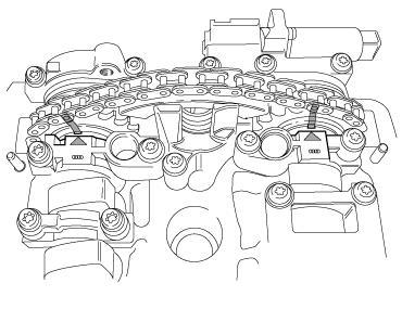

J'ai du mal a voir ton décalage sur ETKA il y a aussi un leger décrocher quand à l'alignemant parfait des AAC, il te faut 16 dents entre les pignons, les as tu ?
Après ça peu venir de ta chaîne qui est détendu, les miennes sont démonté et j'ai une différence énorme entre les neuves et celle d'origine !!
J'ai bien les 16 dents oui, par contre ce n'est pas normal que les triangle ne tombent pas en face des repère pour les 2 AAC alors qu'ils le sont pour l'autre banc.
On voit mieux sur celle-ci si tu aligne perpendiculairement par rapport à la flèche tu en a 15 mais il y a une sorte de faux alignement faut faire attention.
De tout façon tu pige ton vilo, tu place la barre, si tu n'es pas aligné au repère sur les AAC au niveau culasse, tu est bon pour remplacé déphaseur et chaîne :mur: :mur:

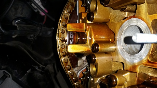

Actuellement, quand j'essaie de placer la barre pour bloquer les AAC, je la positionne sur le banc 2 (côté conducteur) pour commencer mais quand je veux l'insérer sur le banc 2, les 2 trous de la rondelles ne tombent pas pile en face. La poulie aurait besoin de légèrement tourner dans le sens des aiguilles d'une montre pour que ça rentre, ce qui a l'air de correspondre avec les repères qui ne tombent pas pile en face et aussi avec ma valeur de dephasage qui est de -7 sur ce banc. Par contre, je ne vois pas en quoi un dephaseur mort poserait problème pour caler la distri sachant que l'AAC qui possède la poulie pourrait être en face du repère mais ça serait juste l'AAC côté admission qui ne serait plus en face du repère à cause d'une chaîne plus tendue correctement non ? Sinon j'ai regardé les patins des tendeurs, ils me paraissent ok, sans être trop creusé au niveau de la chaîne. Je n'ai malheureusement pad pu voir le patin inférieur car il faudrait démonter. Enfin, je vais essayé de recaller tout ça, en espérant que ça corrige les problème.
Justement le déphaseur travail l'AAC d'admission est donc ne tiens plus une tension de chaîne suffisante pour te placer en face du repère. Ta distri sert à caler ton AAC echappement l'autre AAc sera calé via la chaine du déphaseur
Te prends pas la tête fait ton calage aux outils, remonte tes caches culbutueurs, démarre la et fait une nouvelle mesure ;) si tu es dans les normes pourquoi ce prendre le choux.....:bien:
Tu dois sortir les poulies avec l'arrache, pour les rendre folles.
tous monter, piger, tendre et resserrer les poulies tant qu'il y a la barre
Oui pas de soucis arouche, j'ai l'arrache poulies pour faire ça

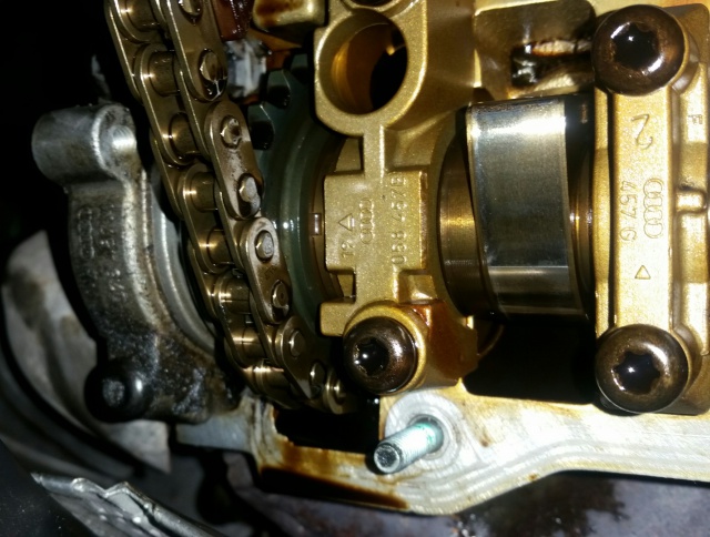

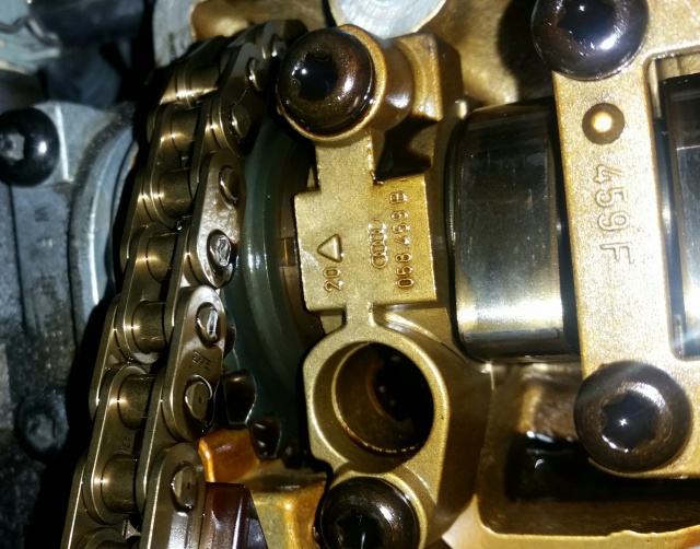

Hello :)
Cet après midi j'ai remarqué quelque chose au niveau des déphaseurs. Quand je tourne à la main le vilo, je constate premièrement que les pistons des déphaseurs fluctuent en montant et descendant mais je pense que cela est normal car ils fonctionnent avec la pression d'huile moteur. (Corrigez moi si je me trompe).
Par contre, j'ai remarqué que le piston du déphaseur du banc 1 (passager) monte plus haut que le banc 2 (conducteur) :
Banc 1 (côté passager) :
Banc 2 (côté conducteur) :
(Désolé pour l'orientation des photos)...
Est-ce normal ou signe d'un déphaseur fatigué ?
j'ai essayé d’interpréter cela avec le schéma suivant qui indique qu'il y a plus de dents entre les repères des AAC du banc 1 (passager) et donc le piston doit monter plus haut afin d'appliquer la même tension et calage que pour le banc 2 ?
Enfin, pour finir voici une photo pour vous montrer que je ne peux actuellement pas bloquer la barre sur la poulie du banc 1, il manque quelques millimètres au pic externe de la barre pour rentrer :
Bonne soirée ;)
Salut les gars,
J'espère que vous passez un bon week-end, moi j'ai continué sur la S4 ce matin.
J'en suis enfin arrivé au milieu du taff où tout est démonté. Voici la bête :
(Sur la photo la pompe à eau est encore là mais je l'ai retiré)
Avant cela, j'ai réglé mon problème de calage en détendant la courroie de distribution et en réalignant l'AAC du banc 1 qui pour rappel ne tombait pas en face des repères. Une fois cela, j'ai pu mettre la barre et tout est aligné :) :
Au préalable, j'ai retiré le compresseur de clim pour atteindre l'endroit pour insérer la pige et de plus je dois changer le roulement de la poulie de climatisation et aussi remplacer ma sonde de pression d'huile :
En démontant la courroie, je constate qu'il y a eu des marquages de fait, signe d'un calage "à l'ancienne" sans les outils adéquats. (Et dire que j’envisageai de l'emmener chez Audi pour faire le job...) :
J'ai pu ensuite réaligner l'AAC du banc 1 correctement :
Les repères sont maintenant OK :) :
Il me reste donc plus qu'à remonter maintenant :)
