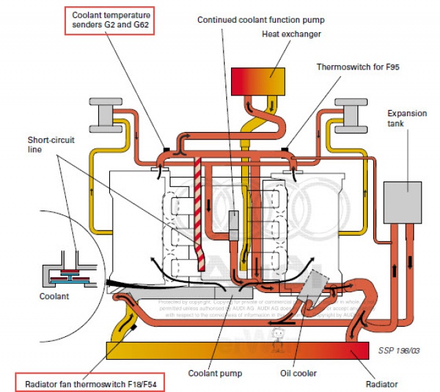

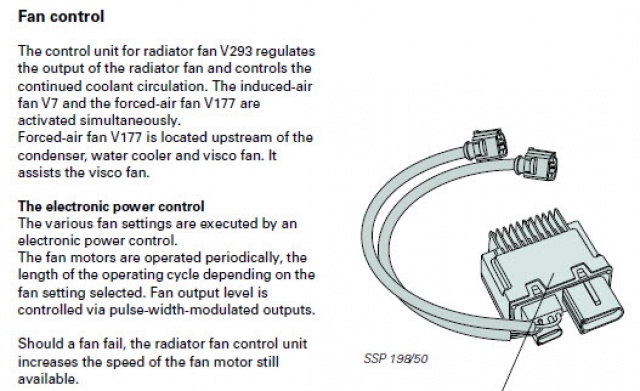

Pendant que j'y suis, j'ai remarqué à midi en démarrant la S4 que mon ventilateur tournait à plein régime alors que la clim n'était pas enclenchée.
J'ai pu voir qu'un membre du Forum (Clap22) avait rencontré le problème et l'avait solutionné en remplaçant les 2 sondes de température (celle coter passager coter habitacle et celle a la sortie du radiateur en bas ) : http://forums.audipassion.com/topic/163629-ventilateur-qui-tourne-toujours-meme-a-froid/
Si je me fie au schéma, il doit s'agir des sondes F14/F54 et G2/G62 :
Qu'en pensez-vous ? Par contre, impossible de trouver les sondes sur le net pour les commander...
Sinon, est-ce que cela pourrait aussi provenir du module de gestion des ventilateur V293 ?

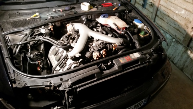

Demain je tombe la face avant pour être prêt à attaquer la distribution qui devrait arriver dans la semaine.

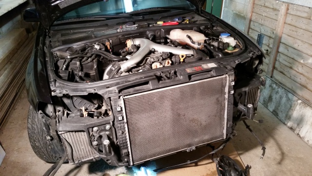

J'espère que votre weekend se passe bien, moi j'ai un peu bossé sur l'S4 aujourd'hui.
J'ai donc démonté le par-choc, radiateur de clim, vidange du circuit de LDR.

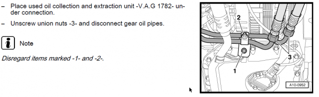

Cependant, je rencontre une première difficulté. Sur mon radiateur de LDR, j'ai deux arrivées style arrivée d'huile qui arrive dessus. J'ai vu que tout les S4 B5 ne l'ont pas apparement.
Voici ce dont je parle :
64754620170204163602doctechniquepdfAdobe
Je n'ai pas osé démonté ne sachant pas de quoi il s'agit car sur la doc technique, il est indiqué "oil pipes", j'en déduit que ce sont des conduites d'huile, mais pourquoi c'est relié au radiateur de LDR ???
Du coup, sans les débrancher je ne peux évidemment pas sortir le radiateur.
A quoi servent ces conduites et y a-t-il une procédure particulière à respecter vis-à-vis de celles-ci car il est indiqué d'utiliser l'outil VAG 1782 ?
