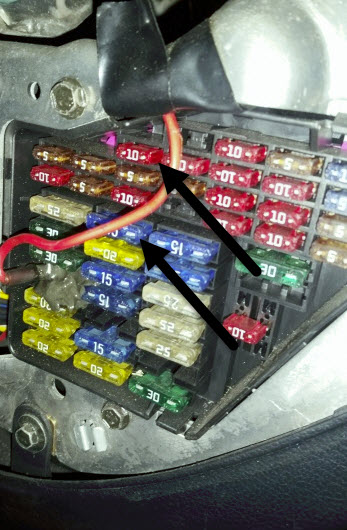

Pour le régulateur, je ne vois pas pourquoi il ne serait pas présent surtout que le comodo de contrôle est présent et de plus dans la liste des options il est indiqué qu'il est bien présent : 99 8T1 VWGROUP GRA Régulateur de vitesse (GRA)
Pour moi c'est soit le fusible, soit le contact dans le comodo.
Pour le fusible, voici ce que je trouve par rapport au régulateur (cruise control en anglais) :
- 5 – Instrument cluster, seat heating, test connection for cruise control, bulb monitor for auto-check control, Automatic transmission display, switch lighting, mirror switches and actuators, airbag warning light, outside temperature indicator, Climate control – 10A
- 11 – Cruise control (automatic transmission) – 5A
- 31 – Tail lights, cruise control, automatic transmission – 15A
Donc en gros, il faut vérifier les fusibles 5 et 31. On peut exclure le 11 car c'est pour la boite auto.
audi-a4-b5-fuses-location-on-fuse-box.jp
J'ai donc repris une photo que j'avais posté dans les premières pages de mon topic est les deux fusibles en question sont bien présent :
Si ces deux fusibles sont OK, ce dont je suis sûr à 99% car il gèrent d'autres éléments comme les clignotants, la clim, le compteur, airbag et autres, il y aurait bien d'autres problèmes apparent.
Donc pour moi, il doit y avoir un mauvais contact dans le comodo et comme dit Adrien il faut appuyer assez fort.

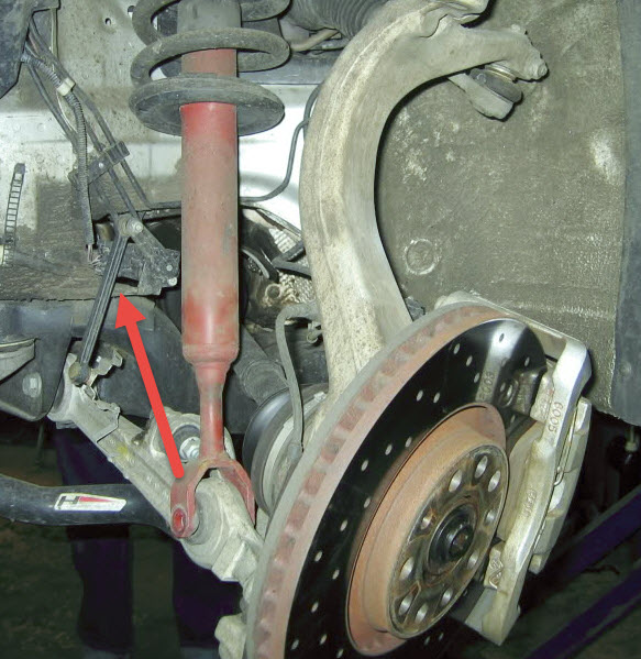

Pour les Xenon, il peut aussi s'agir de la biellette qui est prise sur les bras du train avant :
C'est cette pièce articulée qui gère l'inclinaison des Xenon. Vérifier déjà si elles ne sont pas débranché, mais ça m'étonnerait beaucoup je l'aurai vu, et surtout le CT ne serait pas passé.
Sinon, j'ai vu sur ce forum que quand on change le module de gestion de l'assiette, il faut recalibrer les Xenon : https://www.audisport.ch/forums/electronique-electricite-multimedia/23106-xenon-s4-b5.html
Pourtant je n'ai pas changé cette pièce. :reflexion:
Je pense qu'il faudrait juste recalibrer les feux et voir ce que ça donne, mais pour ça il faut un VAG-COM.
Je confirme bien que ce commodo de régulateur de vitesse est capricieux sur la mienne. Des fois c'est même 5s que je dois appuyer dessus, et plutôt fort. Je vois bien qu'il y a un problème de contact..... Je lâche la pédale, et non...il a pas pris en compte , je recommence.... Nos S4 B5 ont toutes le régulateur de vitesse de série. Sur ma fiche de "données véhicule", c'est mentionné comme étant de série (GRA. n°de PR: 8T1).
Concernant les feux xénon: j'avais ladite biellette de cassée sur la mienne: j'ai du changer le capteur complet.

Du coup avec la biellette cassée, j'imagine que l'assiette des feux devait-être mauvaise ? En conduite la nuit ça donnait quoi ?
En tout cas sur la mienne les biellettes n'étaient pas cassées du tout.
Pour ce que ça donnait avec la bielette cassée...rien ! Ca ne changeait rien. La nuit ça éclairait comme avant. Mais je pense que si j'avais chargé la voiture, ça n'aurait pas corrigé...
