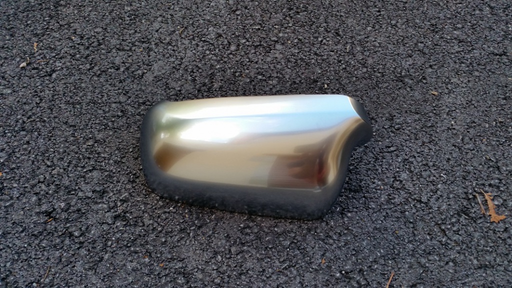

Pour les rétro, ce n'est pas chrome mais alu brossé que j'ai pris, l'image n'est pas bonne.

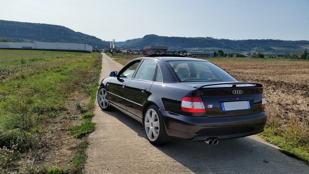

Hello tout le monde!

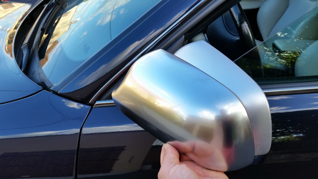

Un peu de news sur ma S4, j'ai reçu les feux arrières et coque alu pour les rétros.
Voici quelques photos :
La différence par rapport à la couche de plastidip que j'avais appliquée, beaucoup plus propre :
Me reste à trouver un support de rétro RHD pour monter le tout, j'espère prochainement.

Les feux arrières la rajeunit ça lui donne un look b6
Superbe avec les retro alu
Merci milan, c'est vrai que les feux lui donnent un look b6 sympa.
Les rétros sont superbes, pressé de voir le résultat final une fois monté.
Ben justement moi je trouve que c'est étrange et pas forcément esthétique d'avoir un rétro droit plus petit...
D'ailleurs maintenant ça ne se voit plus ce genre de chose il me semble.

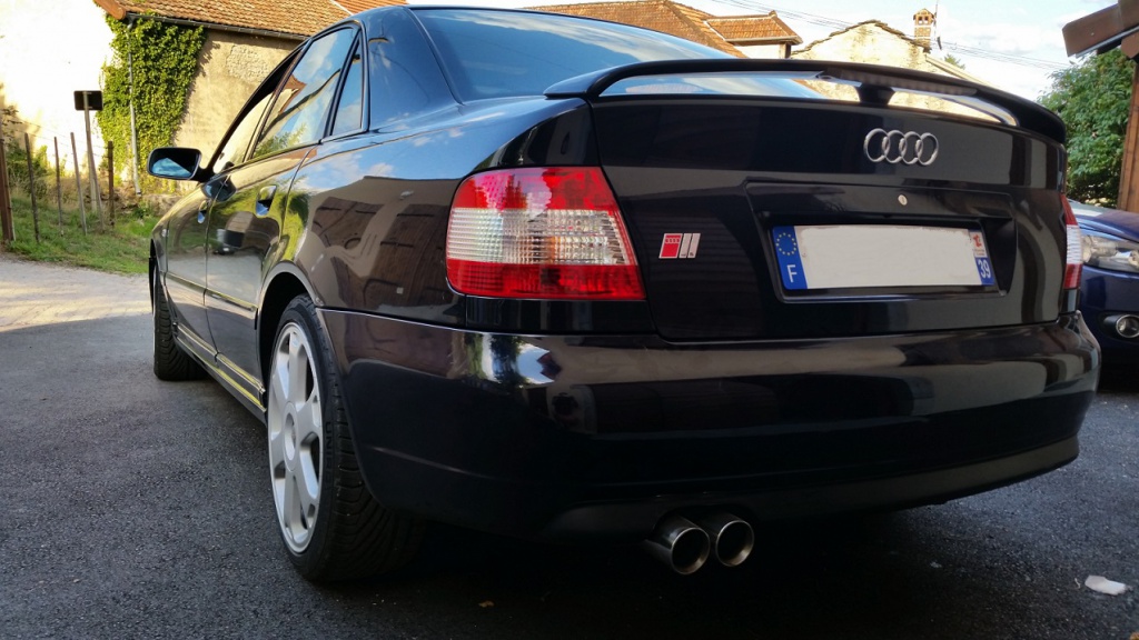

Salut tout le monde,
Voici quelques photos de ma S avec ses nouveaux feux arrières pour que vous voyez mieux. ça rend vraiment pas mal je trouve.
Je pense aussi lui rajouter des cales pour ressortir un peu les jantes car les S8 D2 sont en ET48 du coup ça rentre plus que l'origine. Je pense rajouter 12mm de chaque côte.

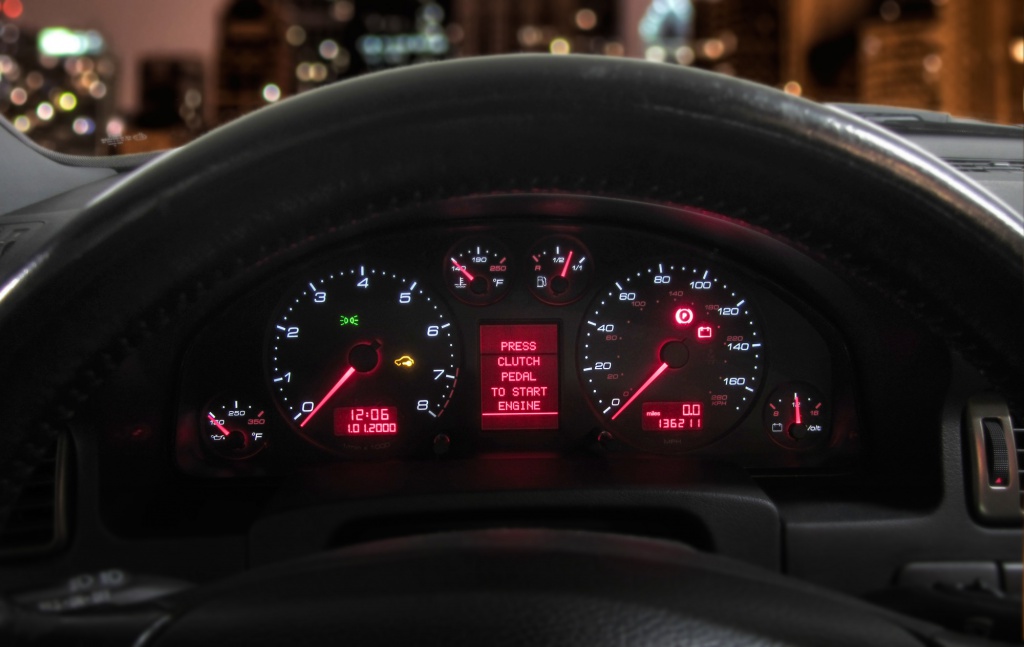

Sinon j'ai trouvé une modif sympa pour les fonds de compteurs.
Le site qui fait ça est le suivant : http://gauged.ca
J'ai échangé avec le type qui fait ça et il est possible de personnaliser en plus la couleur, les aiguilles, logo, etc...
Du coup vu que j'ai l'écran LCD à remplacer, je vais surement m'en prendre un en même temps :)
J'ai fait la modif des fond de compteurs ^^

Des modifications, mais toujours propres, par petites touches et de bon gout......:bien:
J'aurais aussi remis le monogramme de coffre à son emplacement d'origine perso.
Merci Aurélien
Pour le monogramme, je ne pense pas qu'il soit au mauvais endroit. D'après mes recherches, je trouve beaucoup de berlines avec le logo à cet emplacement, c'est à dire aligné avec la partie blanche du feu. D'ailleurs, j'en vois plus dans cette position qu'avec la tienne sur le haut du hayon.
